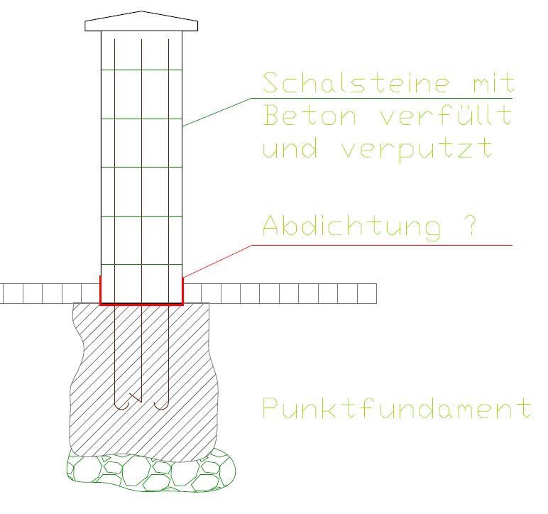

für das Einfahrtstor möchte gerne zwei Zaunsteher errichten.
Geplant ist ein Punktfundament, danach kommen normale Schalteine drauf mit Beton verfüllt, welche dann verputzt werden.
Rundherum wird dann gepflastert.
Frage: ist zwischen Punktfundament und Schalstein eine Art Abdichtung gegen die aufsteigende Feuchtigkeit zwingend erforderlich?
Wenn ja, welche?
Vielleicht eine Lage Bitumen dazwischenlegen oder ist das dann eher eine "Sollbruchstelle"

Punktfundamente würde ich dir für das Einfahrtstor nicht empfehlen, da sich auf Grund von Setzungen mit der Zeit Höhenunterschiede ergeben können was wiederunm auf die Spaltmasse zB der Torflügel Einfluß hat.
Ich würde beide Steher unterirdisch mit einem Betonriegel verbinden, damit es ein gemeinsames Bauwerk ist. Frostfreie Künette graben, mit dem Beton Splitt und Pflasterungs Höhe zurückbleiben, Amierung und Steckeisen für die Säulen sowie Lehrverrohrung (eventuell automatisches Tor emoji ) nicht vergessen den Rest so wie du skizziert hast ausführen. Feuchtigkeitssperre würde ich keine machen da die Verbindung nur zusätzlich geschwächt wird.  Lg

ok, danke für die Info.
Streifenfundament wäre auch meine erste Wahl gewesen,
lässt sich leider nicht (so leicht) realisieren wegen Schacht, der genau in der Mitte sitzt emoji
Punktfundamente werden halt dafür massiver dimensioniert...
