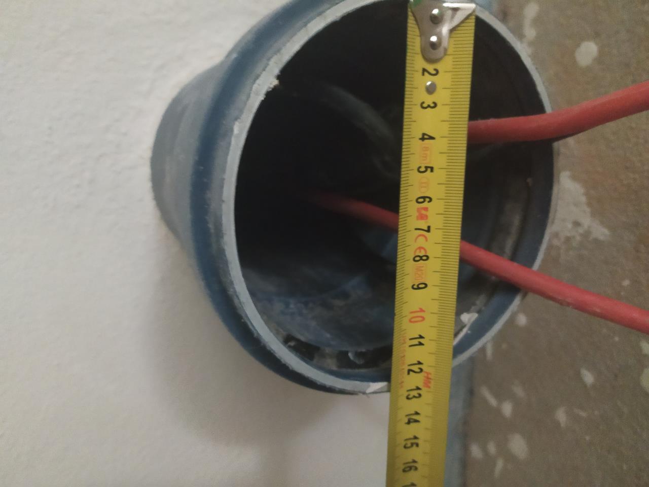

Wir haben derzeit das Problem, dass unser Installateur ein Kaminzuluftruhr eingebaut hat (Innenputz und Fassade sind schon fertig), wir aber keine passende Zuluftklappe finden, um im Falle des Nichtbenutzens des Ofens die Zuluft schließen zu können.
Rohrdurchmesser ist 125mm (siehe Foto am Ende).
Wir haben schon nach einer passenden Klappe gesucht und folgendes gefunden:
CB-Tec Doppelklappensystem: https://www.cb-ofenzubehoer.de/produkt%C3%BCbersicht/klappensysteme/doppelklappensystem/
Leider ist diese Klappe viel zu groß für den vorhandenen Rohrdurchmesser. Hat jemand eine Idee für eine Lösung zu diesem Problem oder kennt jemand eine andere Klappe?

Sowas könnte man in der Verrohrung machen wenn Wickelfalzrohr verwendet ist. Keine Idee ob das für Euch verwendbar ist.
http://www.lindab.com/de/pro/products/pages/dtbcu.aspx

Hi,
Des schaut am Foto aus, wie a gewöhnliches HT DN125er Abflussröhrl mit Dichtung.....
An Versuch wärs wert - symobolischer link...
https://www.hornbach.at/shop/HT-Muffenstopfen-PP-DN-125/8534817/artikel.html
EDIT: Oha, Du meinst, wenn der Ofen angehängt ist, oder wenns noch kan Ofen gibt??
Lg Wolfgang

Danke für eure Antworten!
@Brombaer Danke für den Hinweis - dort gibt es Klappen mit ganz unterschiedlichen Durchmessern und auch mit manueller Betätigung. Wir werden uns das mal genauer anschauen - danke!
@altenberg Welcher Ofen wäre das?
@kraweuschuasta Wenn der Ofen bereits angehängt ist.

Holzkraft Absperrschieber Ø 150 mm, 5143515 https://www.amazon.de/dp/B07RXWK5PF/?tag=showlowestprice-21
Valterra SB123 Zugschieber mit Edelstahlspindel und -schieber, 2x Klebemuffe, Ø 110 mm https://www.amazon.de/dp/B00BNSR9Z2/?tag=showlowestprice-21
Letzter ist natürlich absolut luftdicht, was beim oberen nicht der Fall sein wird.
Produkte und Verkäufer zufällig ausgewählte,  aber mit Schieber 125mm findet man verschiedene Varianten
