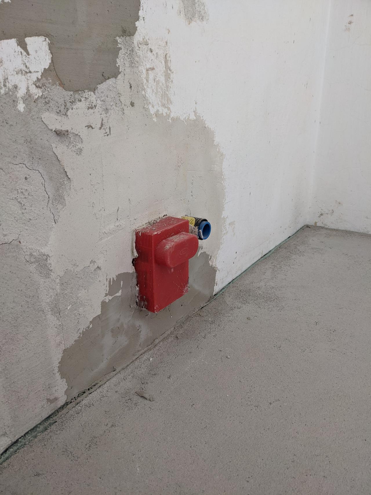

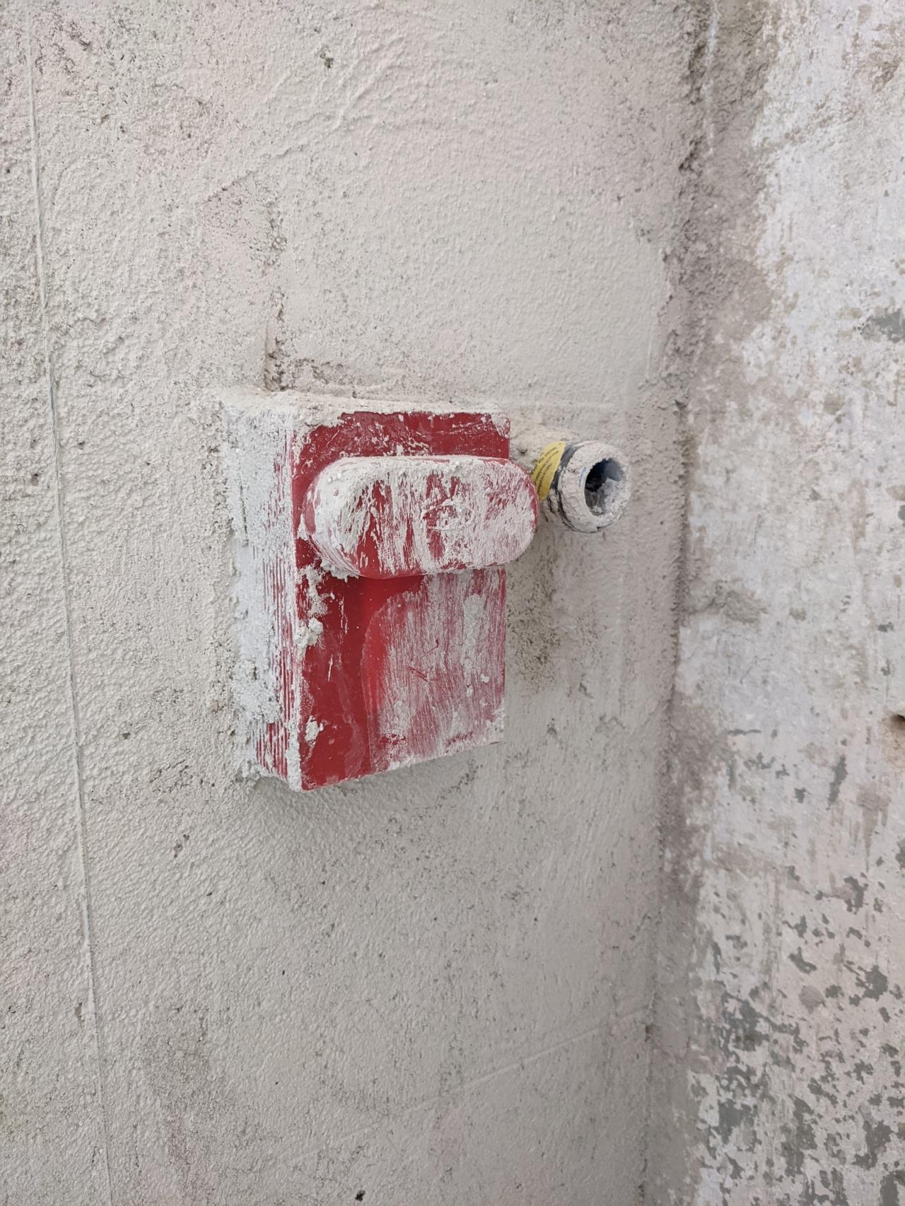

Wir haben diese MHS-Boxen an den Wänden.
Am Montag wird gespachtelt.
Wisst ihr, ob da von diesem roten Deckel noch was vor dem Spachteln weggeschnitten werden sollte?
Diese roten Abdeckungen habe ich beim Anschluss der Waschmaschine und beim Geschirrspüler.

Bei den Ablaufboxen wird rundherum angeputzt oder gespachtelt und dann nach dem Aushärten bzw. Ausmalen flächenbündig abgeschnitten. Dann erst kommt der Deckel drauf geschraubt.
  •  archer0730
6.11.2021  (#2)
Danke sehr für die Info!
