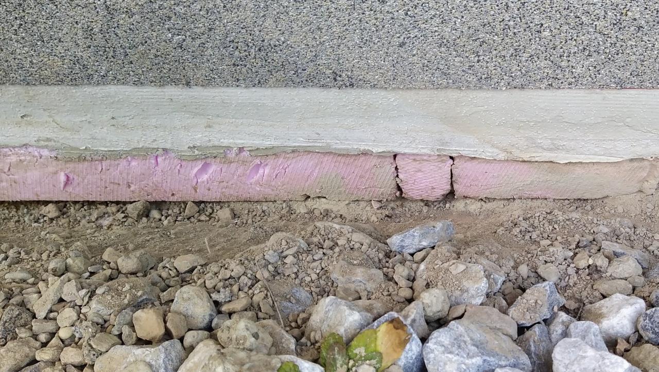

Liebe Community, bitte um Hilfe/Anregungen/Lösungsvorschläge: Unser Betonsockel (darüber ein neues Holzriegelhaus) wurde mit XPS-Platten gedämmt; allerdings hat der Baumeister die unteren 5-10cm unverputzt gelassen und in den Sand gestellt – weshalb sich dort in der Dämmung unbemerkt massenhaft Ameisen eingenistet haben und regelrecht Kerben in die Dämmung gefressen haben. Vor allem von der Unterseite her… Weil der Baumeister nicht mehr greifbar ist, versuchen wir das nun in Eigenregie zu sanieren und hätten daher gewusst, was man da auf den XPS-Platten am einfachsten aufbringen kann und bauchtechnisch sollte, damit die Tierchen nicht mehr durchkönnen. Schwierig ist wohl die Unterseite der Platten zwischen dem Flies (das den Glasschaumschotter unter der Bodenplatte umschließt).
Danach würde statt Sand grober Schotter bis unter dem bestehenden Putz hinkommen.
Bild anbei…
Für Anregungen wären wir sehr dankbar!

Eventuell hilft es einfach ein Geotextil, das Vlies das den Glasschaumschotter umschließt, hochzuziehen, auch Nopenfolie ginge wohl.
Aber ... vor Ameisen ist fast nichts sicher emoji
