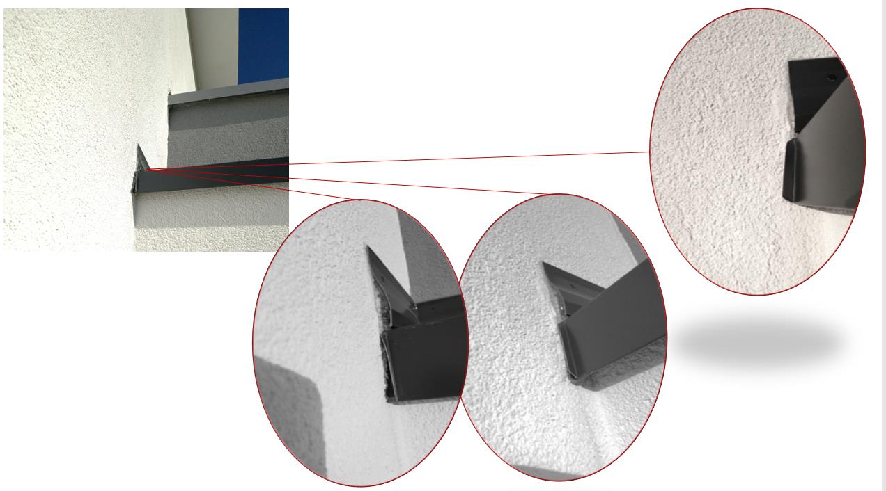

der Spengler hat bei einem Mauerabsatz ein Blech montiert. Das Blech hat sich verzogen und darum hat der Spengler ein neues Blech darüber montiert. Jetzt sieht der Abschluss in der Ecke folgendermaßen aus. Die Vorschläge vom Spengler:
1. Mit weißem Silikon auffüllen, damit man die Spalte nicht so sieht.
2. Die wegstehende Lasche hinter das Blech bzw. zur Mauer biegen, aber dann wird durch abfließendes Regenwasser die Mauer "grün" bzw. schmutzig.
Beide Lösungen finde ich nicht wirklich annehmbar.
Hat jemand noch eine Idee wie man dies fachgerecht lösen könnte?
Danke im Voraus.

Fachgerecht wäre ein Rücksprung der Fassade.
Solche Anschlüsse sind und bleiben halt immer Wartungsfungen :/

was haltet ihr von solchen Blechanschlussprofilen?
https://baumit.de/files/de/product_images/xim0016528.jpeg.pagespeed.ic.CxwKMO8VDL.webp
https://media.wuerth.com/source/eshop/stmedia/wuerth/images/std.lang.all/resolutions/category/576px/13243760.jpgBildquelle: https://media.wuerth.com/source/eshop/stmedia/wuerth/images/std.lang.all/resolutions/category/576px/13243760.jpg
https://www.capatect.at/files/root/productImages/jpg/highRes/capatect_synthesa/de/uebergangsprofil_blech_ku_neu_2018.jpgBildquelle: https://www.capatect.at/files/root/productImages/jpg/highRes/capatect_synthesa/de/uebergangsprofil_blech_ku_neu_2018.jpg dann sollte die Fuge darunter doch super geschützt sein und keine UV-Bestrahlung und keinen direkten Regen abbekommen.
  •  Zwosti
26.10.2021  (#3)
Die obenstehende von Baumit haben wir überall, einfach einspachteln und Blech unten einschieben, da gibt es kein Problem mit Schnee oder Regen.
