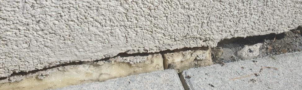

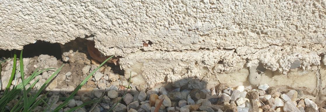

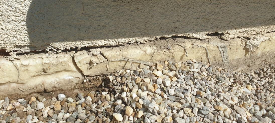

Hallo liebe Forum Gemeinde,
wir haben vor 3 Jahren Haus gebaut und auch sofort die Gartenanlage erstellt. Da es zu starken Absenkungen kam müssen wir dies sicherlich innerhalb der nächsten beiden Jahre nochmals neu machen (Pflasterung/Hausumrandung/Begrenzungssteine)- jedoch ist dies vor allem bis dato ein kosmetisches Problem
Die Sockelleiste auf der Wetterseite macht uns hierbei schon mehr sorgen.
2021/20210908681269.jpg
Wie man sehen kann, ist hier die Fassade nicht überlagend und es zeigen sich Risse/Brüche. Wir haben bis dato keine Probleme mit Wasser oder feuchten Wände, wollen aber sichergehen für die Zukunft.
2021/20210908352180.jpg
2021/20210908207490.jpg
Was ist die beste Lösung?
Danke und Lg,
Languste
16.9.2021  (#1)
Ich erbarm mich mal. Das ist ein Standardthema, das bereits viele Male hier beantwortet wurde, einfach mal nach Dichtschlämme suchen.
Kurz gesagt: Etwas freilegen, untere Kante sauber machen, Fehlstellen ausschäumen, Dichtschlämme aufbringen (5cm über Terrain), zugraben.
Die WDVS WDVS [Wärmedämmverbundsystem]-Systemanbieter haben die Lösung in ihren CAD-Details.
