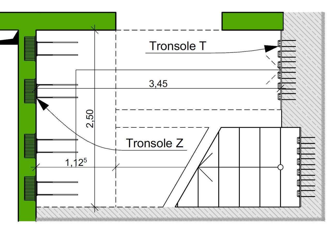

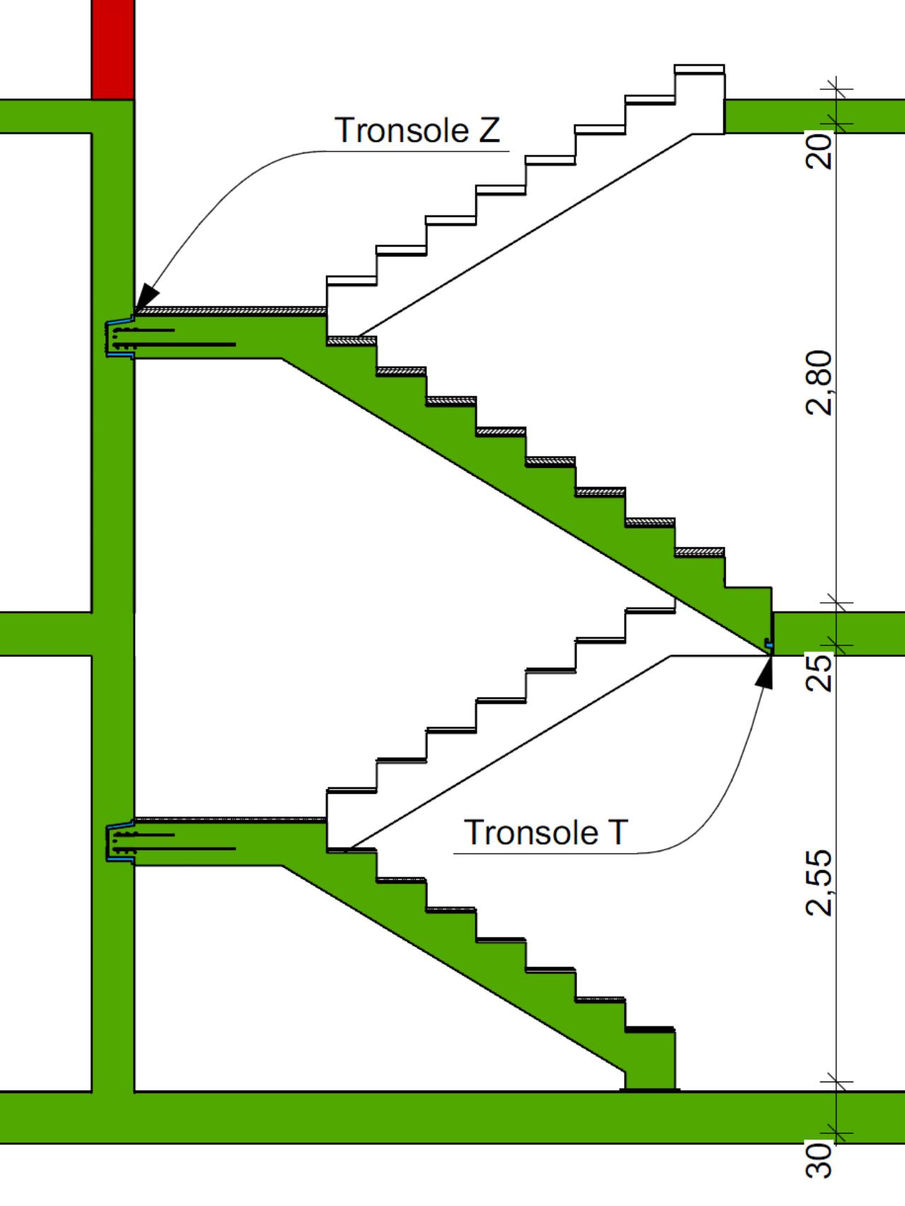

Liebe Experten!
Wir bekommen eine Podesttreppe. Nun mach ich mir Gedanken, wie man die am besten verankert. Bezüglich Schallschutz soll die Treppe ja vollständig entkoppelt werden, z.B. mit Tronsolen.
Am Podest haben wir leider keine gegenüberliegenden tragenden Wände. Nur "dahinter" und seitlich.
Könnte man die Treppe so wie in den Skizzen verankern? Evtl. die beiden Treppenläufe inkl. Podesthälften als 2 Teile?
Grundriss Treppenhaus:

Schnitt durchs Treppenhaus:
