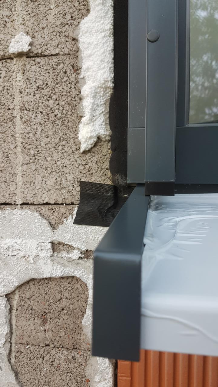

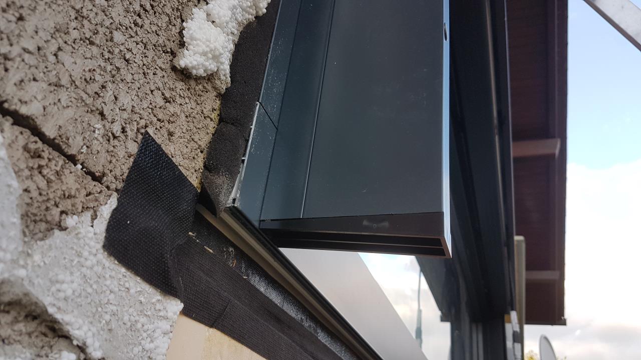

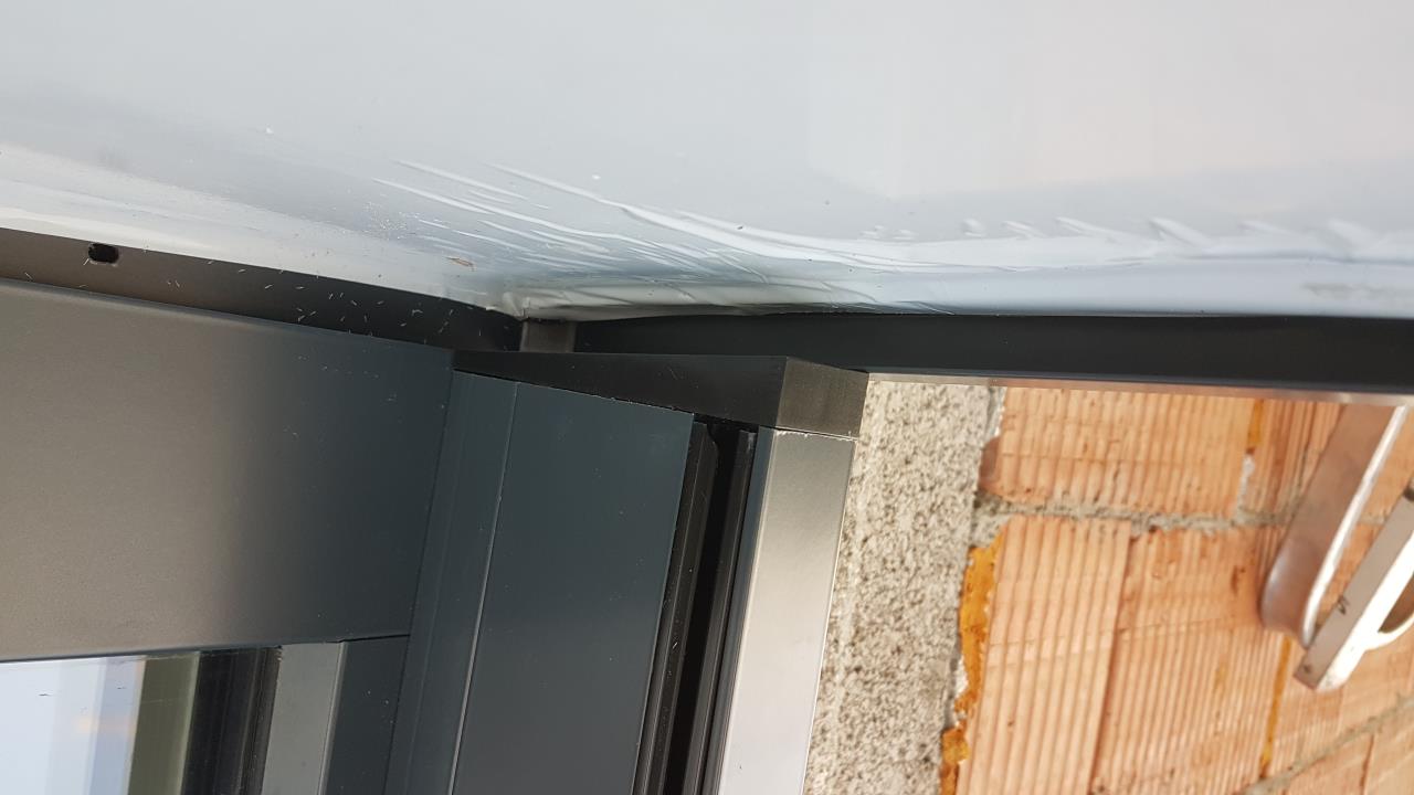

Hallo Zusammen
Habe eine Alu Fensterbank von Helopal Fenorm RAG2 zum einbau die unterhalb einer Raffstoreführunsschiene verbaut werden soll (siehe Bild).Gleitabschluss geht leicht über die Schiene und wird verputzt.Die Endkappe der Schiene hat einen Neigung von 5°.Der Gleitabschluss bzw. die Fensterbank würde der Neigung folgen. Wäre das so in Ordnung.Falls die Schiene lönger wäre gibt es ja noch den Slide Alu abschluss bzw. den eingeschnittenen Gleitabschluss.Hat jemand bedenken bzgl. Entwässerung der Schiene?
Danke für die Rückmeldungen.

Du solltest dir auch Gedanken machen wie die Aluschale, die Fuge in der Aluschale und der Fensterrahmen selbst entwässern!
Da wirst du im einen Slide mit den ganz großen Winkeln nicht herum kommen !
