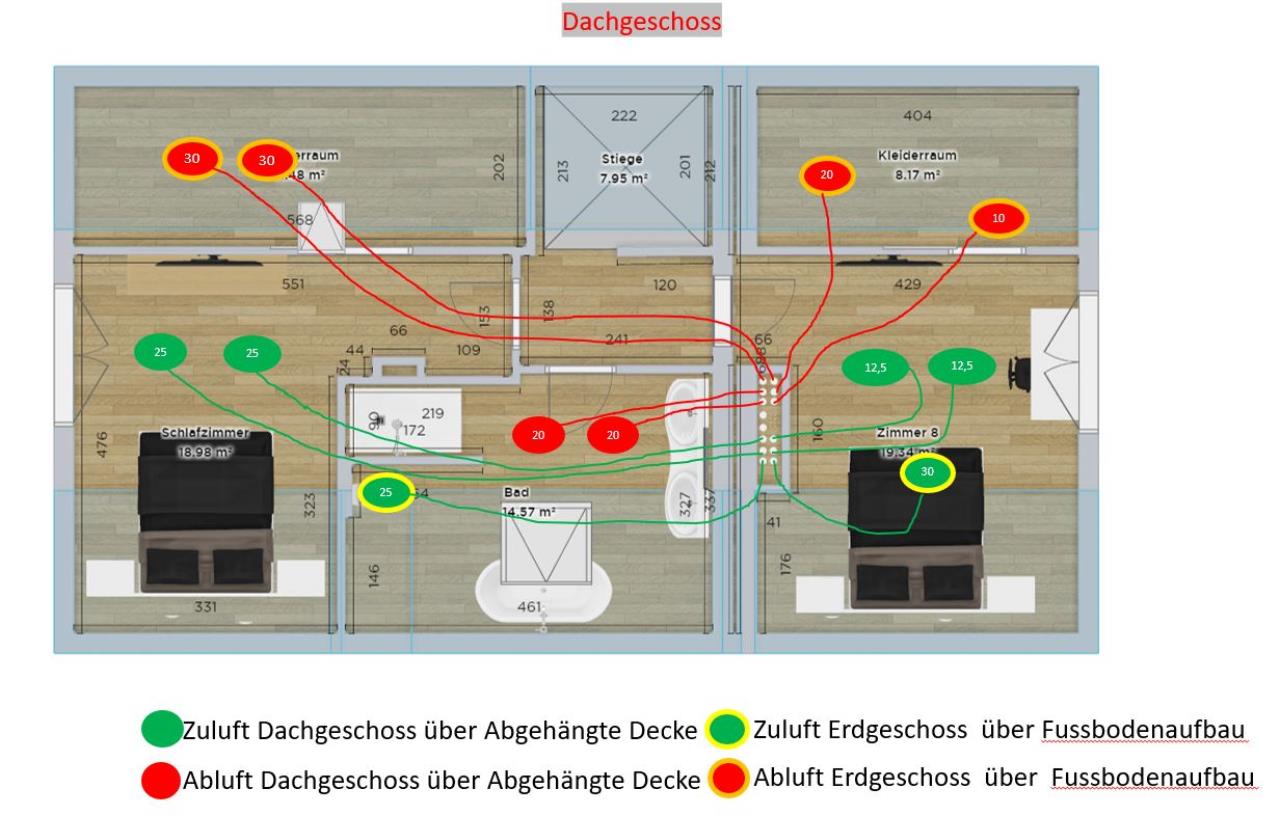

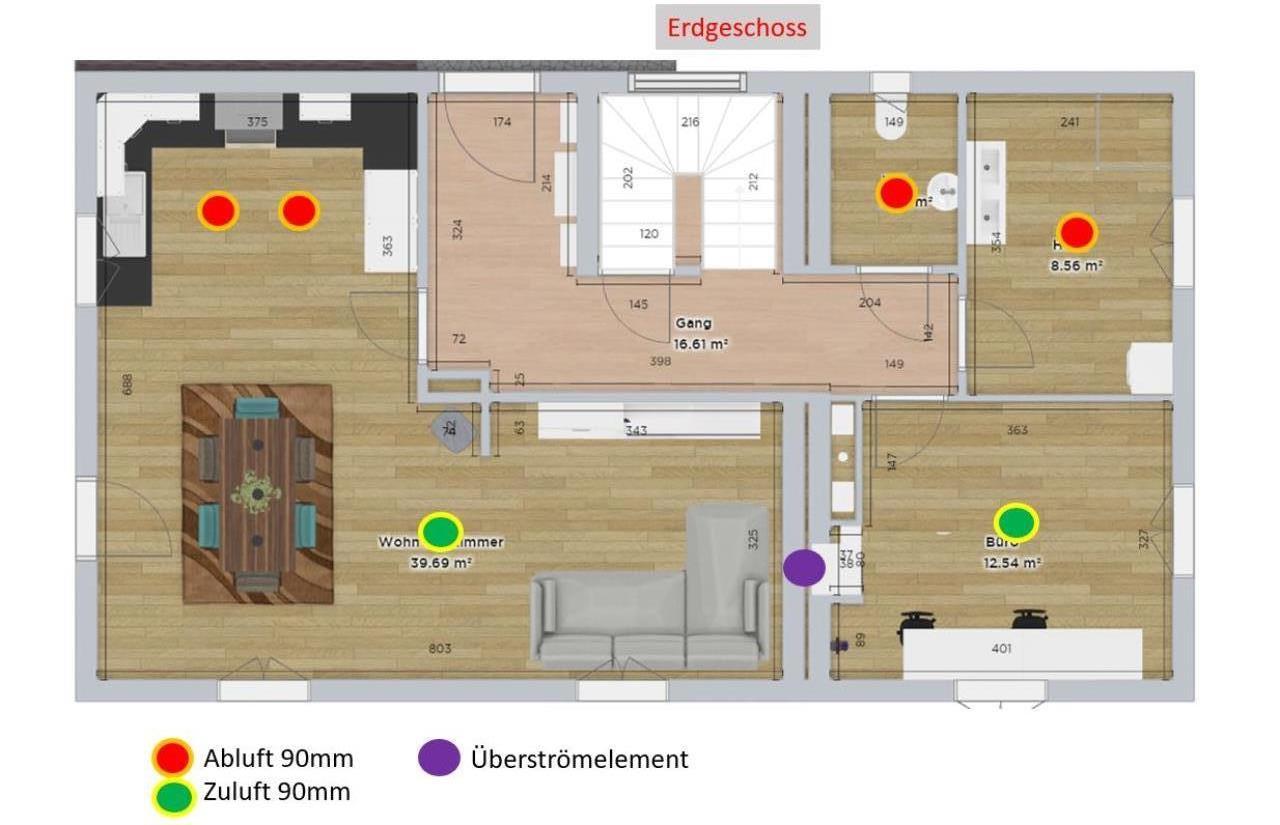

Plane eine KWL KWL [Kontrollierte Wohnraumlüftung] zu verbauen.
Meico WS 320 im Keller
Luftverteilung mit 90iger kunstoffrohren(mindestlänge 5m)
Pro Strang 125mm helios KTVZ zuluftventile.
160mm Wickelfalz vom Keller zum Luftverteiler unter der Dachgeschoss betondecke.
2021/20210705173931.jpg
2021/20210705782642.jpg
Was meint ihr dazu?
mfg Mario

Ein paar Gedanken:
Zuluft Abluft über den Boden finde ich persönlich problematisch mit Dreck, Feuchtigkeit etc.
Schau auch mal nach "Coanda-Effekt". Vieleicht findest du eine noch bessere Platzierung.
Ich habe die Zuluft/Abluft zum Teil auch vor die Fenster gesetzt. Dort wird sicherlich nie ein Möbelstück stehen und den Luftstrom behindern.
6.7.2021  (#2)
Ich würde empfehlen, die paar euro zu investieren und die KWL KWL [Kontrollierte Wohnraumlüftung] professionell planen zu lassen.
Ausgangsbasis sollte die notwendige Luftmenge pro Raum sein.
Warum 2 mal Abluft im Lager- und Kleiderraum?
Zu und Abluft im Bad würde ich mir auch nochmal überlegen.
Im Büro brauchst viel Luftaustausch, da müsste man sich ausrechnen, ob man die gewünschte Luftmenge über nur ein Ventil ohne Geräusche schafft.
  •  AntonInWien
6.7.2021  (#3)
Ich hab z.B. im OG überall nur Zuluft, und im Bad die einzige Abluft mit einem 150er Rohr direkt in den Technikschacht. Würde bei deinem Plan auch gehen. Vorteil: nie angelaufene Spiegel im Bad, und weniger Druckverlust...
Im EG würde ich noch einen Überströmer vom Büro ins Bad machen, falls die Akkustik nicht stört.

Zuluft und Abluft wird im Erdgeschoss in der betondecke verbaut.
und Im Dachgeschoss auch in der abgehängten Decke.
Erstes Bild stellt die Ab/Zuluftventile im Erdgeschoss dar.
Beim zweiten Bild sind alle AB/Zuluft ventile dargestellt (Gelb umrandet sind für das Erdgeschoss.)

Erdgeschoss Zuluft:
Wohn/Ess Zimmer 25m³/h
Büro 30m³/h Überströmung ins Wohn/Ess Zimmer
Dachgeschoss Zuluft:
Schlafzimmer 50m³/h
Kinderzimmer 25m³/h
Erdgeschoss Abluft:
Küche Wohn/Ess Zimmer 60m³/h
WC    20m³/h
HWR 10m³/h
Dachgeschoss Abluft:
Bad 40m³/h
Summe Abluft 130m³/h
Summe Zuluft 130m³/h
Ich hoffe jetzt kann den Plan verstehen. emoji
  •  KD2020
7.7.2021  (#6)
Das wäre für mich ein Vorhaben mit den Motto: finger weg von den Schläuchen und hin zur Wickelfalzverrohrung in DN 160/125. Es muss bei jeden Geschoss der Vorraum und Gang abgehängt werden. Ist vermutlich mit geringeren Aufwand verbunden, leiser im Betrieb, geringere Stromaufnahme der Ventilatoren,...
