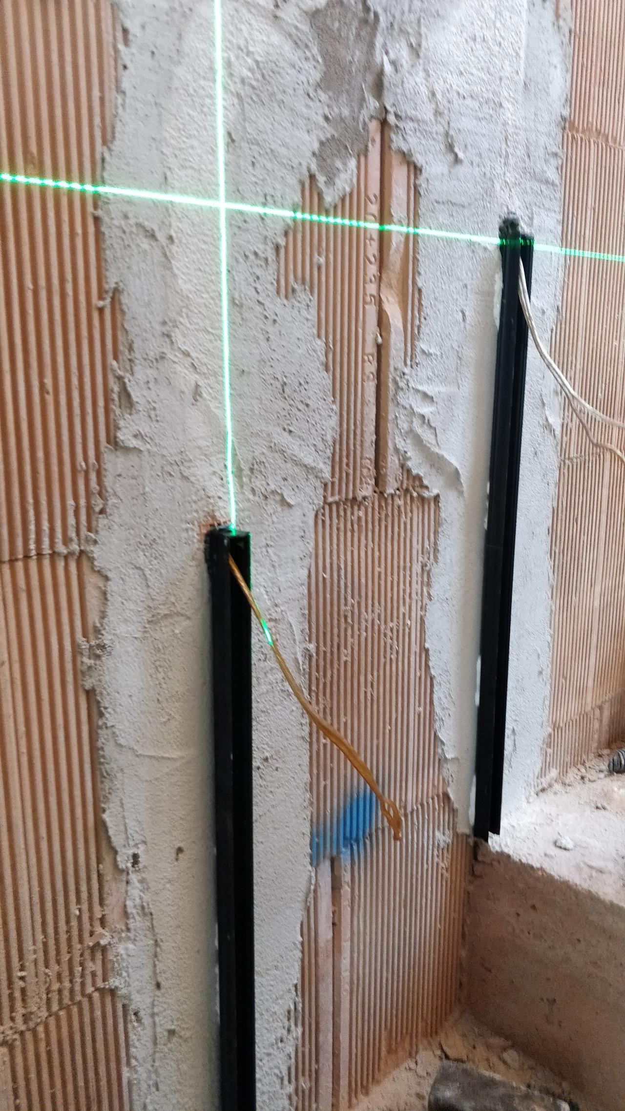

Würde mich auch interessieren ob die Profile schon vorm Putz da waren .. haben die bei uns auch gerade erst montiert .. die Profile selbst sind bei uns auch nicht auf den mm genau auf der gleichen Ebene, hoffe jedoch, dass die Putzer das ausgleichen werden können ... wie hat das bei dir vor dem Putz ausgesehen?

Ich hatte die schienen vorher montiert (genau wie am Foto), jedoch ohne zu beachten ob die Mauern schief sind. Der Putzer hat die schiefen Mauern dann einfach ausgeglichen und ist damit über die Schienen gekommen.
Danke für die Empfehlung. Ich werde die Scheinen nochmal entfernen und neu einputzen. Hilft nichts. Ich hoffe ich krieg das noch ordentlich hin.
