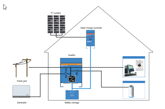

Rein aus Interesse würde ich gerne wissen wie du das verschaltest. Was für einen WR WR [Wechselrichter] du nimmt und was du sonst noch extra dazukaufst.
  •  Gawan
6.7.2021  (#4)
ich hab eine Anlage besteht aus 3 Victron Wechselrichtern (einer je phase) - daran hängt der akku der von einem unabhängigen BMS BMS [Batteriemanagementsystem] gesteurt und "balanciert" wird
ein etwas älteres Schaubild so einer Victron-Anlage
2021/20210706528207.png
Vorteile: "echter" Notstrom für sämtliche Verbraucher, 48V Akku-Lösungen möglich, bis in die Unendlichkeit erweiterbar, schwarzstartfähig, dauerhaft ohne Netz betreibbar
Nachteile: kostet einmalig etwas mehr als eine 08/15 Anlage von Fronius und co.
Der Akku selbst besteht aus je 24 in Serie geschalteten LTO-Zellen (24x2,3V = 55V)
Um auf meine aktuell 20 kWh zu kommen hab ich eben je 10 davon parallel geschaltet, d.h. 10x24 zellen ( = 451kg)
Das war ein bisschen aufwändig weils leider dafür noch keine fertigen Lösungen gibt, jetzt hab ich mir das eben selber mit Verbindungselementen aus 5mm Roh-Aluminium zusammengebaut
Vorteile: 10k+ zyklen, unbrennbar, erlaubt große Ströme, gibt kein Tiefentladen, temperaturunabhängig
Nachteile: Faktor 1.5 größere und schwerer als eine gleichgroße LiION-Anlage, Eigenbau notwendig
