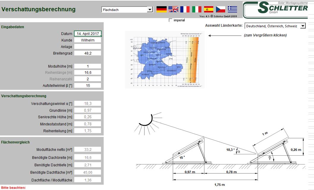

  •  alpenzell
21.6.2021  (#3)
2021/20210621739201.png
Hab den Verschattungsrechner noch auf dem Notebook.
Modul plus Abstand bei Süd wären 1,75m. Da bekommst du nur 5 Reihen auf s Dach, wenn man wieder Verschattung durch Attika und Lauffläche berücksichtigt.
1m Abstand waren es bei 45° Aufständerung. Die wären für den Winter super, da wird die Unterkonstruktion aber tatsächlich aufwendiger und teurer.

Vielen Dank für deine Hilfe, du hast Recht, mit 1,75m Abstand bei Süd ist die Ost/West Anlage bei weitem besser.
Laut Fronius Configurator bekommt man von den genannten Q Cells anscheinend bis zu 19 Module unter, also muss man sich alles über 38 Module ein wenig genauer ansehen. Somit macht es aber auch keinen Unterschied, ob ich nun 42, 44 oder 46 Module aufs Dach bekomme? Ich werde nun versuchen, OST/WEST komplett zu belegen.
