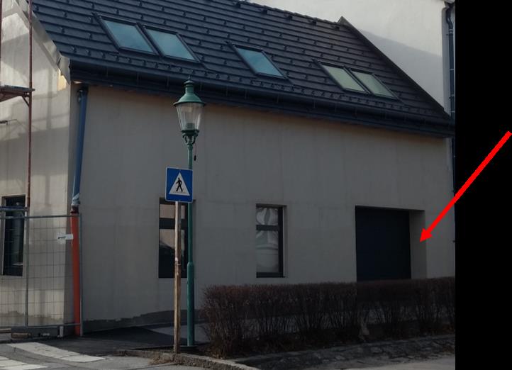

brauche wieder einmal Rat. Ich bin mit gerade nicht sicher wie ich meinen Hörmann Codetaster und NFC-Platine unterbringen soll. Da unsere Garage auf die Hauptstraße und Hauptgehweg mündet hat uns der BM empfohlen den Taster auf einer Niro Platte zu befestigen. Man sieht bei uns oft, dass Türklingeln, Taster und sonstiges durch Passanten (hauptsächlich Kinder) beschädigt bzw.  gelockert werden. Ein zusätzliches Hinderniss ist meine NFC-Platine (55x25mm). Wir haben uns für den Codetaster Ctv3-1 von Hörmann entschieden da er recht unaufällig ist. Die Idee mit dem NFC Zugang ist mir erst später gekommen.

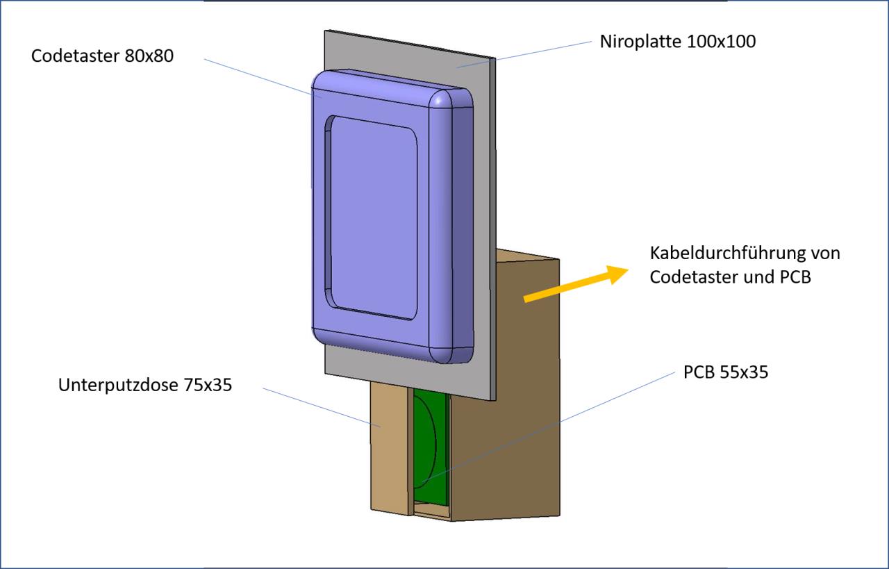

Hier eine Skizze meines Aufbaus
2021/20210614633239.png
2021/20210614811678.png
Ich würde die UP-Dose in die 5cm EPS-F Platte setzen, den Deckel halbieren und mit Netz und Klebespachtel verspachteln. Die 'offene' Hälfte wird mit der Niroplatte mit Fassadendübeln am Mauerwerk befestigt. Auf die Niroplatte kommt die Halterung des Codetasters. Von Innen wird schräg eine Bohrung bis zur Dose gesetzt, da zwei Kabel durchgeführt werden müssen.
Sollte der Taster oder meine PCB einen Schaden erhalten kann ich problemlos auf die Dose zugreifen und die einzige Verbindung zum Innenraum ist ein 20mm-Leerrohr.
Gute Idee? Bedenken?

Das ganze sollte schlagregendicht werden! Ich kapier aber leider deine Beschreibung nicht, ich würde mal bei Hörmann fragen, wie die einen WDVS WDVS [Wärmedämmverbundsystem]-Einbau machen.
NFC kann auch durch die Edelstahlplatte (je nach Material) funktionieren, würde ich versuchen, falls es den Einbau erleichtert.

Eine IP56 Abzweigdose in den VWS einsetzen und darüber eine Niroplatte. Die Platte ist bündig mit dem Fassadenputz. Auf die Platte wird der Taster angebracht.
Durch die Niroplatte bekomme ich nicht immer zuverlässig ein Signal durch.
