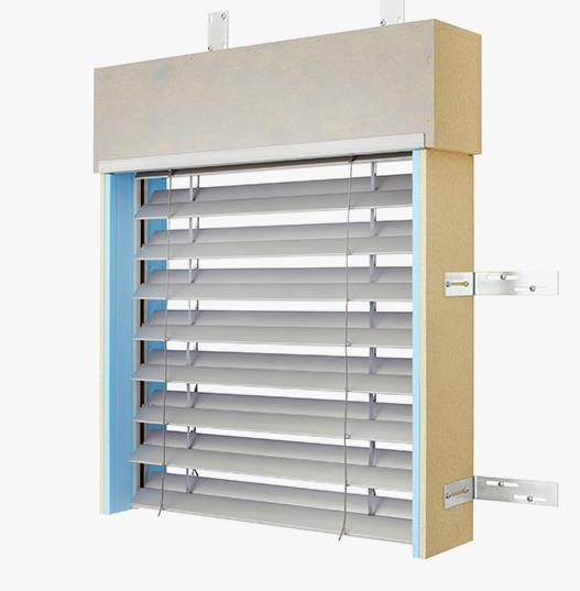

Hat jemand bereits Purenit Raffstore Kästen verbaut und kann dazu etwas sagen?
Ich bin gerade an der Detailplanung für unser Sanierungs EFH.
Unser WDVS WDVS [Wärmedämmverbundsystem] bekommt in Summe 18cm (4cm Altbestand + 14cm Neu).
Der Kasten hat 16cm.
Wenn ich den Kasten hinterdämme müsste ich an der Fassade direkt auf den Purenitkasten mit Gewebe und Klebespachtel.
Ohne Hinterdämmung konnte ich noch eine dünne XPS Platte auf den Kasten kleben/tackern.
