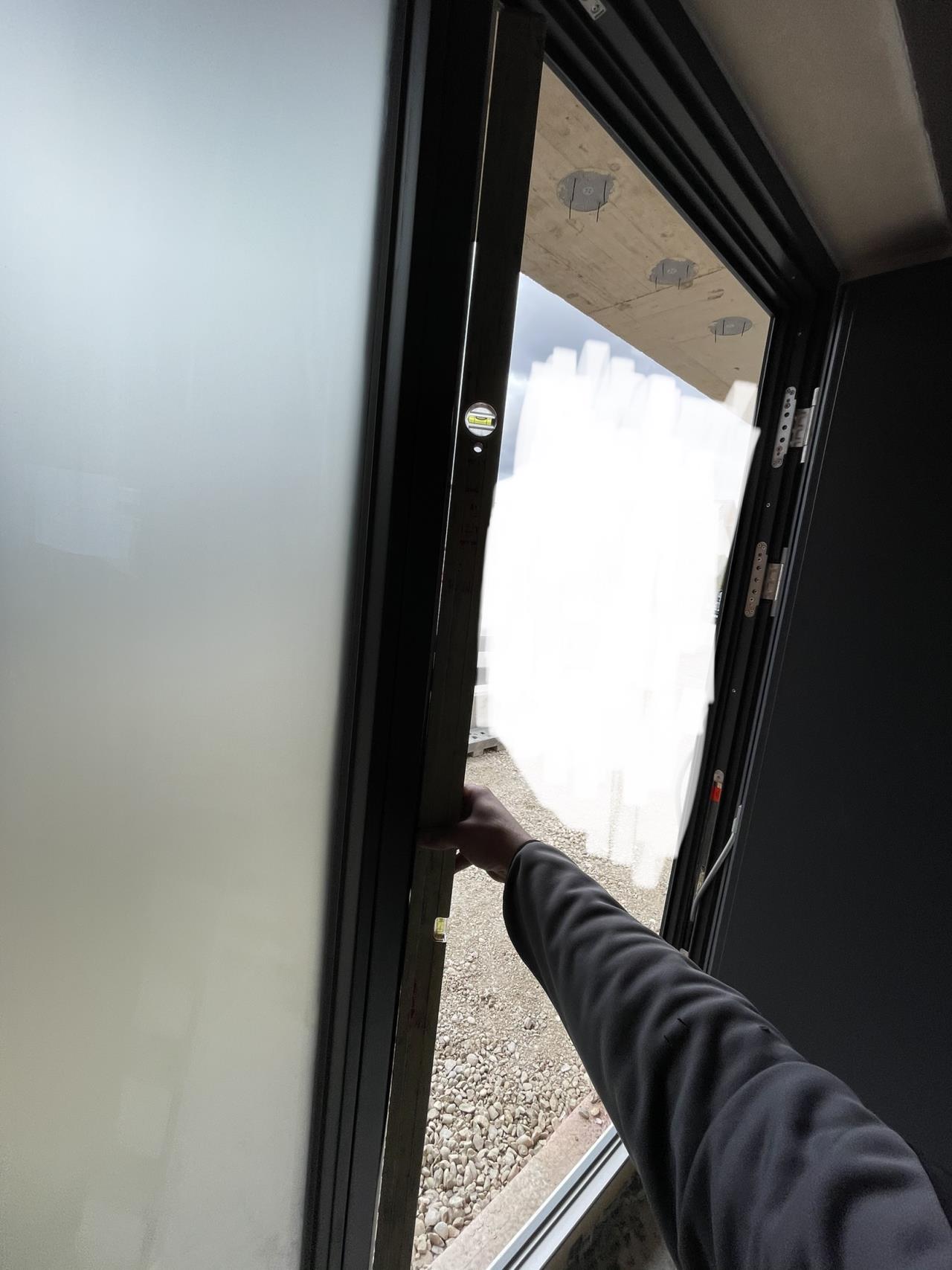

wir haben unsere Holz / Alu Fenster und Hauseingangstüre bei einem renomierten österreichischen Hersteller gekauft. Die Eingangstüre ist lackiert
Nach den Innenputzarbeiten habe ich festgestellt, dass es bei der Hauseingangstüre zieht. Dann ist mir aufgefallen, dass der Türrahmen nach innen einen leichten "Bauch" bzw. "Wurf" gemacht hat, sodass der Türflügel  nicht mehr richtig an der Ober- sowie Unterseite abschließt bzw. die Dichtung nicht gut am Türrahmen anliegt.
2021/2021060583174.jpg
Wir haben nach dem Innenputz natürlich sorgsam gelüftet. Vermutlich hat das Holz Feuchtigkeit gezogen...
Hat jemand Erfahrungen mit ähnlichem gemacht? "Biegt" sich das Holz wieder zurück nach der Trocknung oder ist die Tür kaputt??

am besten du fragst deinen Josko Verkäufer ;)
Falls es echt ein Problem geben sollte, sind die normalerweise sehr kulant, falls es tatsächlich ein Materialfehler sein sollte. Aber Holz arbeitet halt mal .. kann gut sein, dass sich das von selbst erledigt.

Bei mir war auch ein Türblatt einer Eingangstür verzogen. Weiß aber nicht ob das vom Putzen entstand.
Es gibt angeblich Türblätter, an denen kann man die Spannung einstellen.
Meine wurde einfach getauscht.
