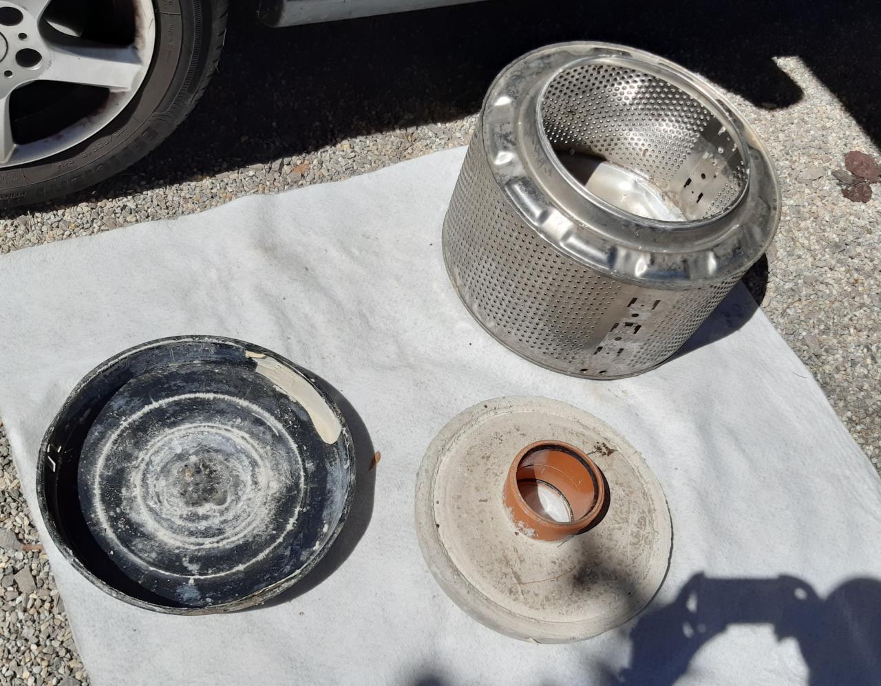

2021/20210601618953.jpg
Stufe 1: Die Trommel braucht einen Deckel: eine KG DN110 Überschieb-Muffe wird einbetoniert.
Hierzu eine Blumentopfuntertasse oder wie ich eine alte Feuerschale verwenden.

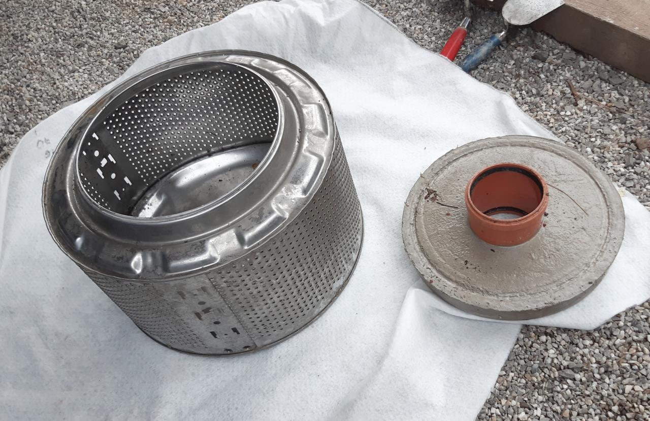

2021/20210601188766.jpg
Wenn die Form mit dem Beton ausgefüllt ist, paar Minuten später die Trommel vorsichtig zentral hineinstecken und einen Abdruck durch etwas Druck machen - dann passt der Deckel später wie angegossen.

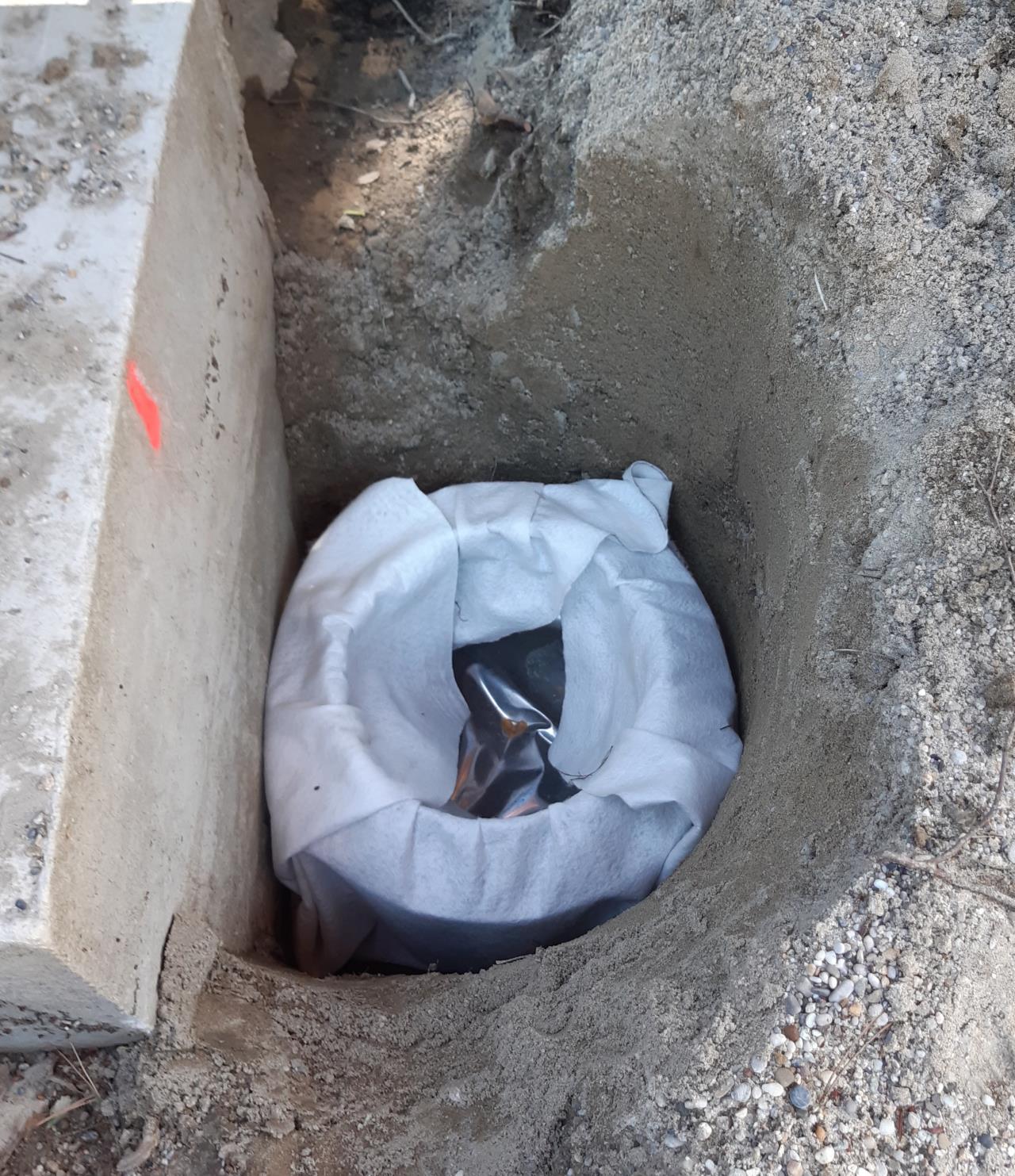

2021/20210601395123.jpg
Im "Loch" natürlich waagerecht ausrichten und die Höhe bestimmen. Da bei mir die Umgebung reiner Sand ist, habe ich keinen zusätzlichen Kies o.ä. verwendet.

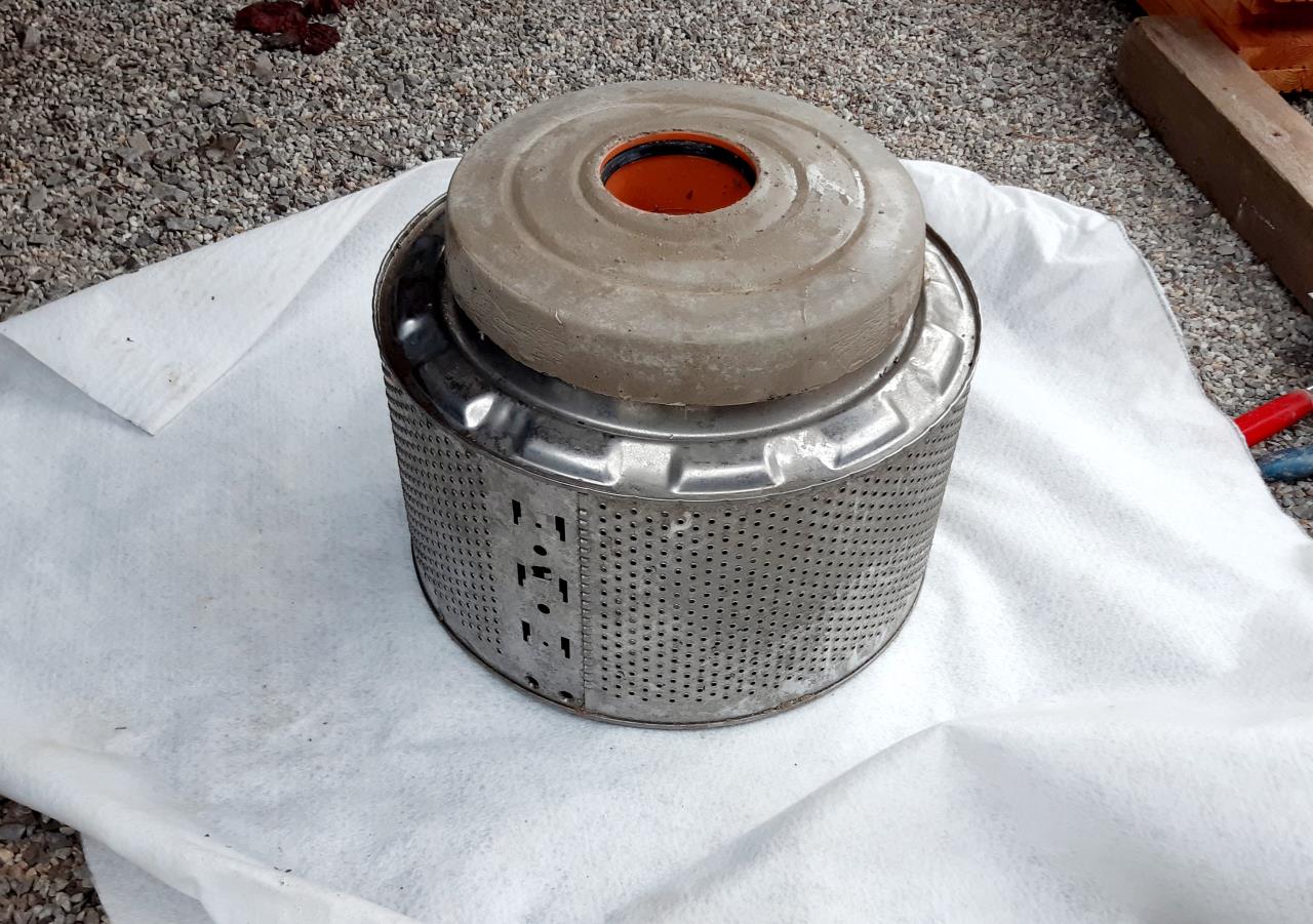

2021/20210601890348.jpg
Den Deckel drauflegen und ...

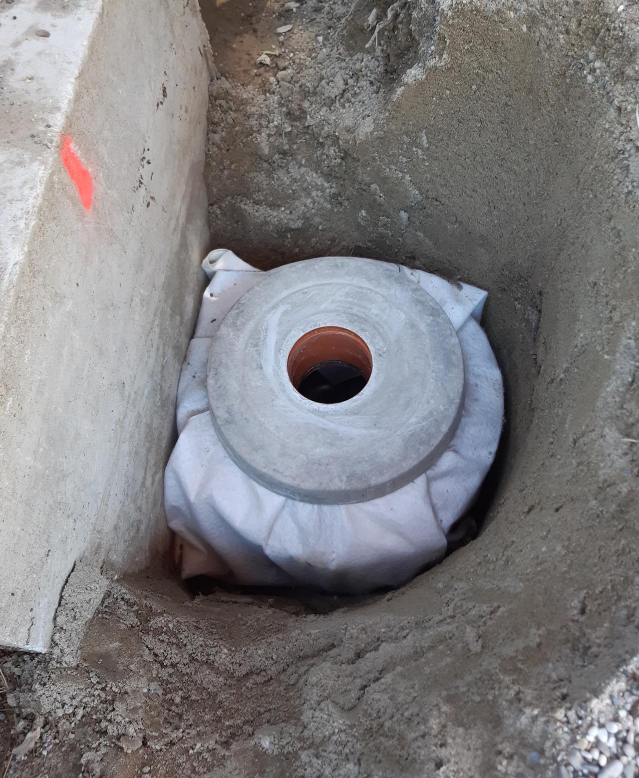

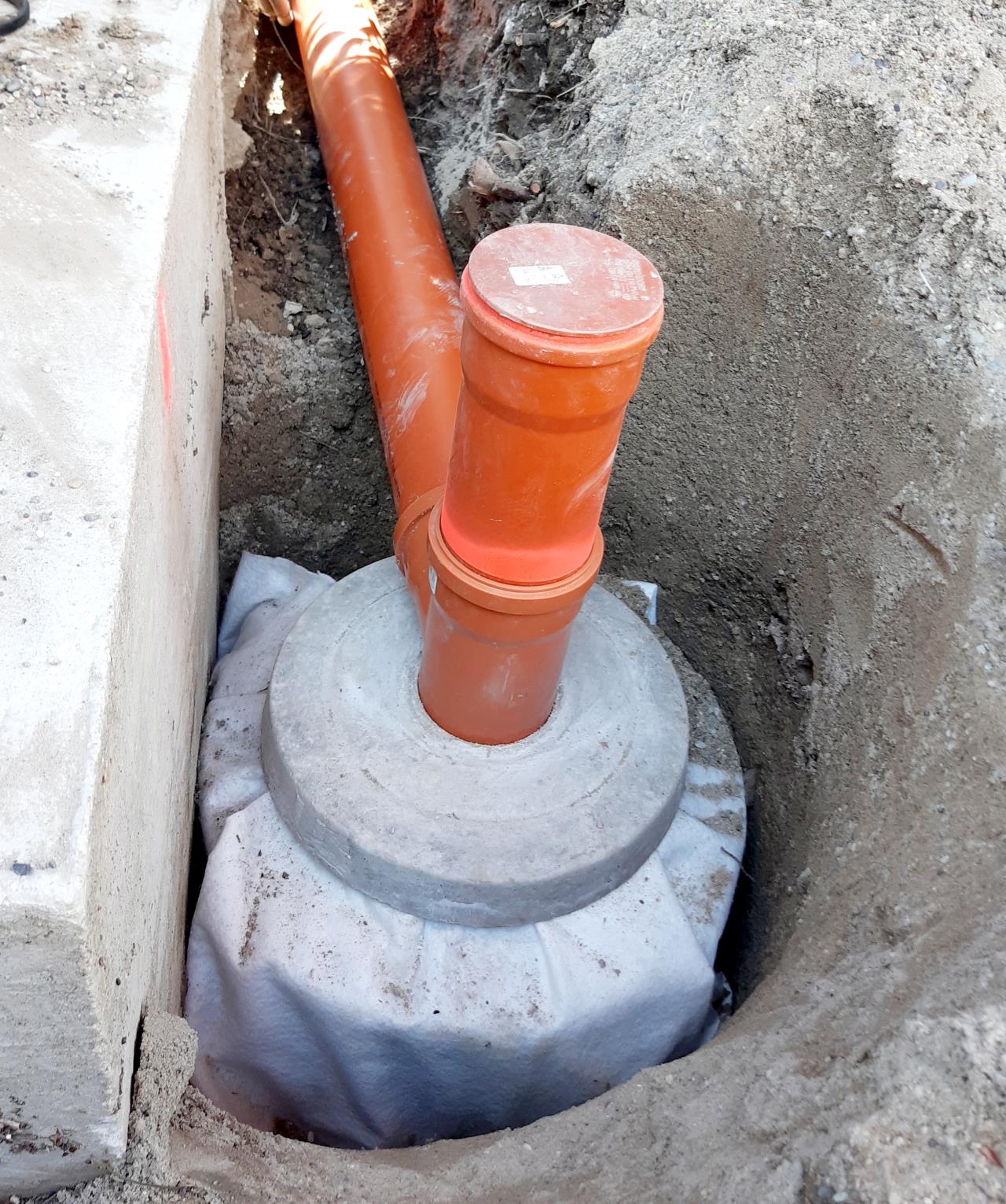

  •  MinMax
1.6.2021  (#6)
2021/20210601854749.jpg
... nach oben mit Hilfe eines T-Stücks die Möglichkeit einbauen evtl. reinschauen zu können.
Zuschütten.
Fertig ;)
Ich habe natürlich den Stresstest gemacht und war extrem zufrieden - Gartenschlauch hinein,  Wasserleitung voll aufgedreht und die Trommel wurde nie voll... :)
