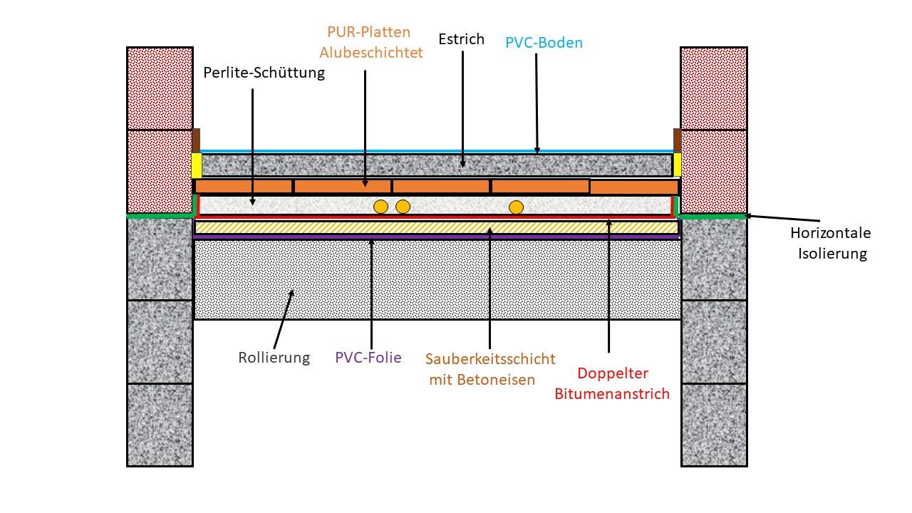

bei meinem ersten Haus Haus habe ich den Aufbau im Keller so ausgeführt. Bis jetzt ist alles
(Wände und Boden) staubtrocken.
2021/20210525769450.jpg

@Kleinermuk: Danke für die Grafik. Leider haben wir nicht genügend Raumhöhe für einen Aufbau mit Schüttung und Estrich.
