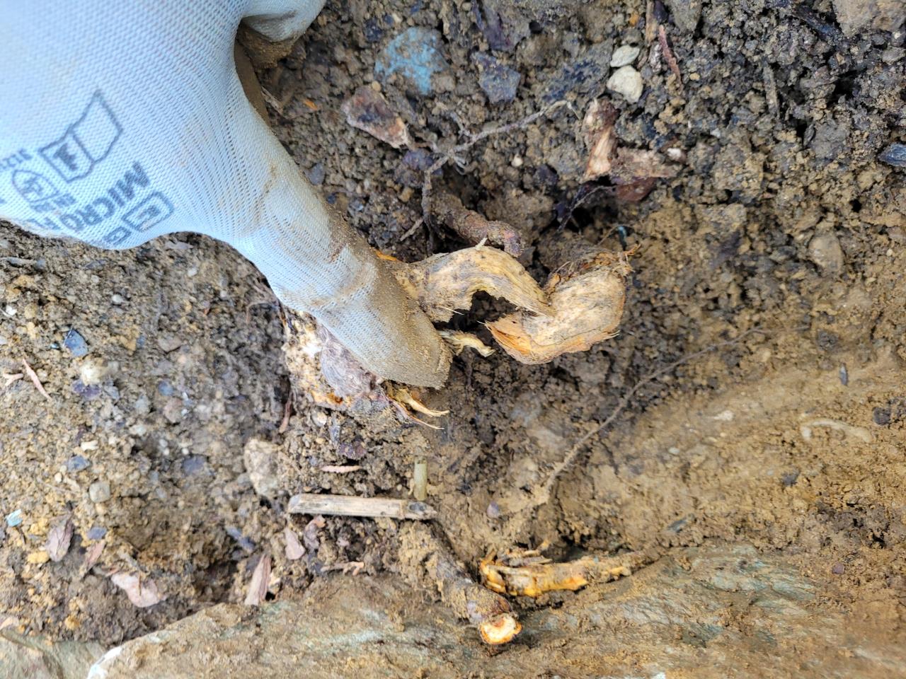

13.6.2021  (#7)
Wir sind fleißig am schaufeln und haben langsam ein Gefühl dafür wo überall Rhizome und Wurzeln sind. Gottseidank eigentlich nix im Bereich der Bodenplatte,  und am Meisten an der Grundgrenze bei der Mauer. Dort greifen wir als nächstes an.
Plane haben wir jetzt auch ausgelegt um die Photosynthese komplett zu unterbinden. Der fetteste Strang ist fast Unterarmdick 😬
