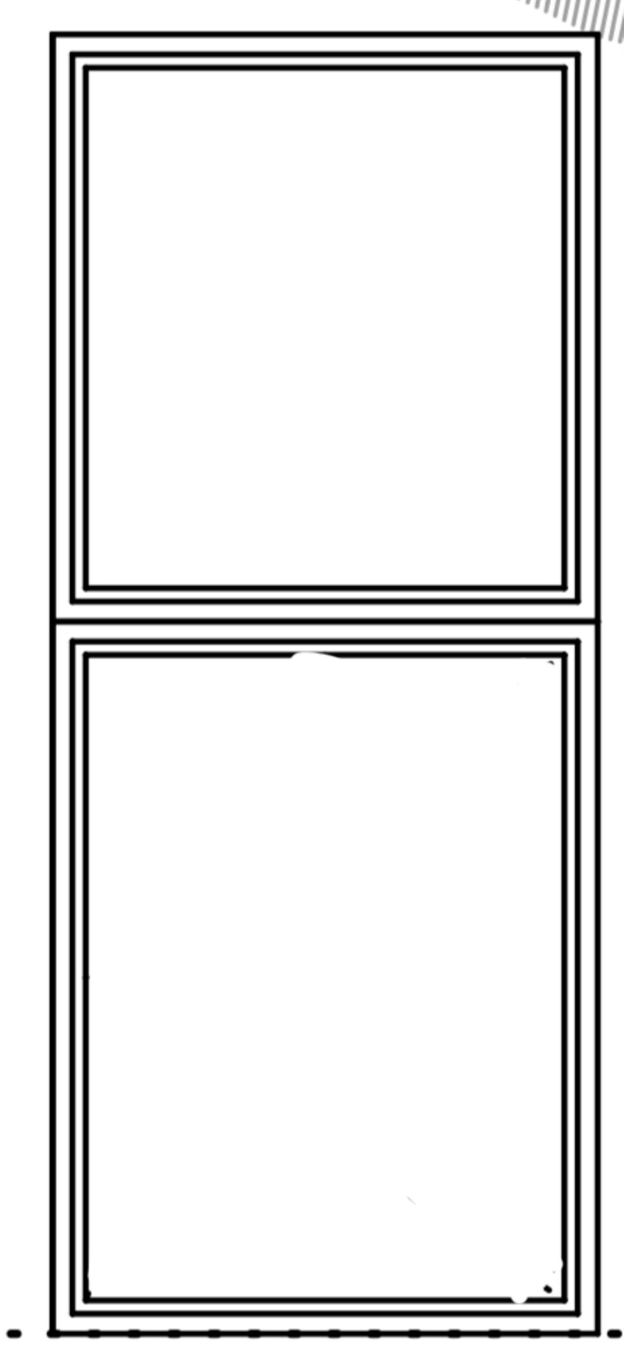

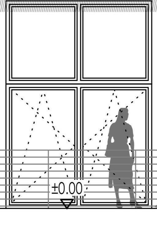

wir haben von unserem Fensterbauer die Rückmeldung erhalten dass zwei größere Fenster aus Kunststoff nicht herstellbar sind und es würde nicht gut gehen.
Ein anderer Hersteller meinte, es sei herstellbar.
1x Hebeschiebetüre mit feststehendes Oberelement (komplett Höhe 3,5m x Breite 2,5m)
1x feststehendes Element zweiteilig mit einem Ober- und Unterteil (komplett Höhe 3,5x Breite 1,6m)
Beide sollen mit 3,5m Raffstore beschattet werden.
Hat jemand eine ähnliche Fenstergröße aus Kunststoff und kann von seinen Erfahrungen berichten?
Viele Grüße
Andi

beim kleinen Element sehe ich kein Problem.
Beim großen Element ist vermutlich nicht die Größe sondern die Hebeschiebetür das Problem.
Auf die Hebeschiebetür darf keine Last von Oben drücken. Auch der Mittelkämpfer ist von der Statik her nicht zur Lastabtragung geeignet.
Somit darf das Gewicht der Glasfelder über der Hebeschiebetür nicht nach Unten drücken, da es sonst auf Dauer gesehen zu Problemenen bei der Schiebetür kommt durch Verzug vom Stock.
Solche Elemente gehen meist eher Richtung Alubauer, da hiermit entsprechenden Verstärkungen solche Elemente wesentlich einfacher ausführbar sind.
