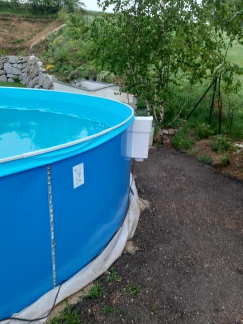

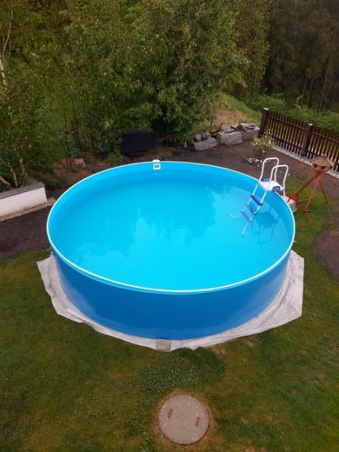

Ich habe einen 20 Jahre!!! alten Stahlwandpool geschenkt bekommen, welcher stehts original verpackt herumstand. Nachdem wider erwarten der Zustand der Folie (nicht porös, löchrig oder dergleichen) und allem drum und dran doch recht gut war, haben wir ihn aufgestellt und mit Wasser gefüllt.
Es handelt sich um einen Pool mit einem Durchmesser von 4,6 m und einer Einfüllhöhe von ca. 1,00 m. Insgesamt werden ca. 16 m3 bis 16,5 m3 Wasser drin sein.

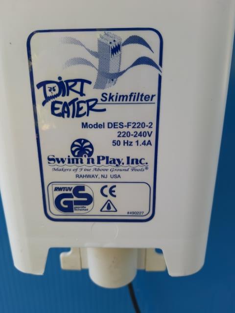

Bei der Wand ist ein Skimmerfilter angebracht, welcher mir jedoch reichlich winzig erscheint.
Nochdazu hat er nach 30 min den Geist aufgegeben.
Wenn ich jetzt einen Ersatzskimmer einbaue reicht das aus oder ist noch eine Pumpe zusätzlich nötig?

Sollte reichen, aber was meinst du mit dem Geist aufgegeben?

Er hat ca. 10 Minuten angesaugt und dann einfach aufgehört und funktioniert nicht mehr.

kann mir beim besten willen nicht vorstellen, dass das dauerhaft reicht.
klar kannst einen skimmer für stahlwandpools verwenden. da schraubt man mit dem Kunststoff meist die Folie mit, damit das dicht ist. musst halt schauen, ob es einen in gleicher größe gibt oder ob du einen etwas größeren nimmst und eben ausschneidest.

Hallo, ich würde z.B. beim Zgonc eine normale sandfilteranlage kaufen da fährst mit einem schlauch in den sandfilter und mit einem zurück, müsstest halt noch eine düse einbauen, am besten natürlich gegenüber dem skimmer aber oft ist diese bei den günstigen pools 1m neben dem skimmer und so einstellen dass sie wegspült und der schmutz somit im kreis sich bewegt.
es ist ein günstiger pool die runden haben eigentlich immer nur einen skimmer, das passt durch die form schon.
ich würde schauen dass man den skimmer verwenden kann damit du ihn nicht tauschen musst, wenn du ihn tauscht halt so wählen dass du wieder dicht bist, die löcher werden kaum passen.

im grunde kann auch nicht viel hinsein, vielleicht steckt nur die pumpe? LG

Hab den Motor des Skimmers gerade ausgebaut und der ist leider hin. Bekomme das Teil leider auch nicht mehr und werde versuchen den Skimmer zu tauschen.
