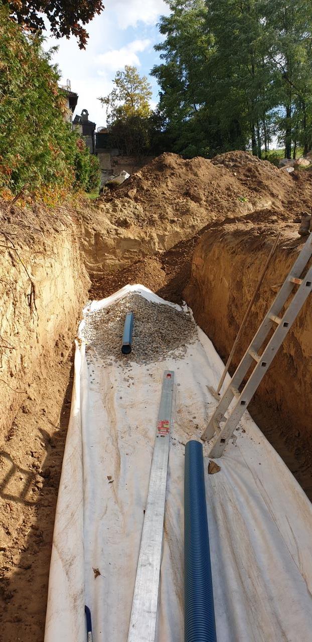

energiepate schrieb: Und wie sieht ihr das mit dem Bewässerungsrohr, Sickerschacht wäre in der Nähe ...
Versuch es mal mit der Suchfunktion. Gibt einige Beispiele für die "Bewässerung" des RGK RGK [Ringgrabenkollektor].
Hab ich auch gemacht - Überlauf von der Regenwasserzisterne wird über den RGK RGK [Ringgrabenkollektor] geführt.
Man muss das ganze nur als "Schotterkoffer" ausführen, welcher in Vlies eingepackt ist.
Bei mir siehts so aus:
2021/20210512930543.jpg
 Hab die blauen Drainagerohre einfach mit den "Öffnungen" nach unten verwendet.
