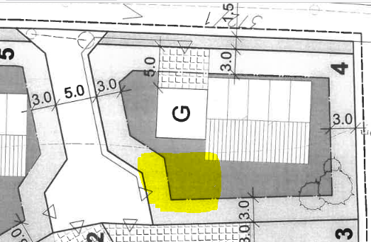

Eine Frage hätte ich noch bezüglich Carport: Grundstück 4 ist unseres und wir würden gerne vom Norden der Zufahrtsstraße unser Carport hinsetzen(gelb markiert) und soweit mir bekannt braucht man in der Steiermark bis 40qm keine Genemigung. Im Bebbauungsplan steht aber folgendes:
Die Einfahrtsbereiche zu den Bauplätzen vor den jeweiligen Garagen bzw. Carports sind auf eine Tiefe von 5m und eine Breite von zumindest 5m ab Verkehrsfluchtlinie (= Grenzlinie zwischen Bauplatzbegrenzung und Verkehrsfläche) frei von festen Einbauten, wie Einfahrtstoren und u. ä. zu halten
2021/20210507806257.png
Heißt das ich dürfte mein stinknormales Carport nicht so hinsetzen wie geplant oder betrifft das nur die öffentliche Straße?
