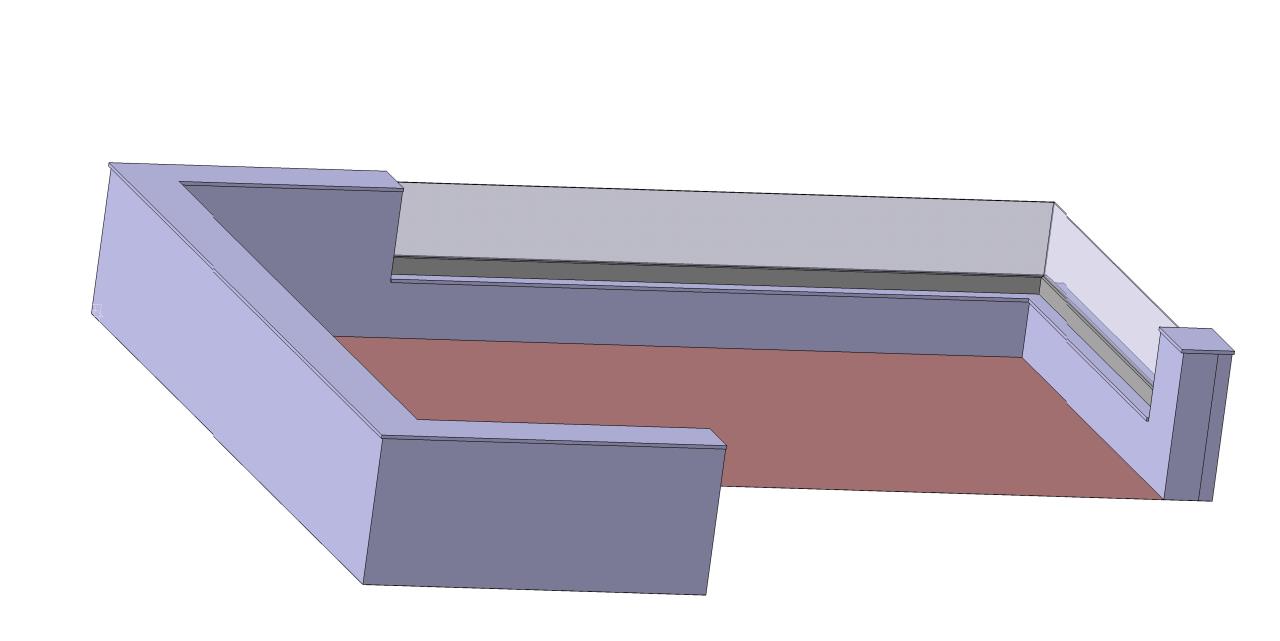

bezüglich meiner Frage der Abdichtung (https://www.energiesparhaus.at/forum-abdeckplatte-terrasse-ueber-wohnraum/62198) habe ich nun endlich alle Angebote für die Abdeckplatten bekommen und wollte eure Meinungen dazu einholen. Ich habe drei Stein\Gartenhändler in der Umgebung besucht und mir die Möglichkeiten zeigen lassen. In unseren Augen nichts spezielles, klassicher Mauerstein. Ähnlich
https://www.obi.at/einfassungen-stufen-mauersysteme/haeusler-abdeckplatte-modern-stein-80-cm-x-36-cm-x-3-cm/p/7589559
Anbei dein Bild der Terrasse
2021/20210504665511.jpg
Summe: 20.5m
 - 3 x Zuschnitt auf 45°
 - Wassernasen auf beiden Seiten
 - Rohbreite 26.5cm

Alle drei Preise kommen mir zu hoch vor. Die Steine von Angebot 2 u. 3 sind auch bei Hornbach und Lagerhaus erhältlich (aber mit festem Maß). Bei den Angeboten haben sie auf den Steinpreis 20% zum Händlerpreis draufgelegt. Von der Planung bin ich mit keinem so recht zufrieden. Allesamt waren die Pläne bei den ersten Versuchen falsch und keiner wollte auf die Baustelle kommen, obwohl ich sogar mehr Arbeiten in Aussicht gestellt habe (Garten mit Steinweg, Dekosteine für Garten, gemauerter Alu-Zaun ca. 15m + Tür, Eingangspodest). Begründung: Durch die Pläne ist eigentlich alles klar.
