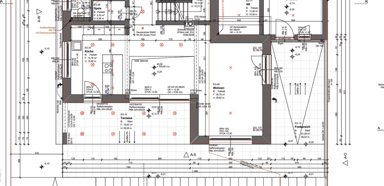

Wir tüfteln aktuell an der Detaillösung bei unserer Terrasse in die Garage. Da wir in der Garage weniger Fußbodenaufbau wie im Haus haben, fällt hier das Niveau ab (siehe Plan). Nun stellt sich die Frage wie wir das Detail mit dem Rigol vor der Türe lösen sollen.
Aufbau ist geplant:
- STB Platte im Gefälle
- Abdichtung
- Drainagebeton
Feinsteinzeug o.ä.
Habt ihr hier Lösungsvorschläge wie ich das Wasser aus dem Drainagebeton in das Rigol bekomme oder sollte das grundsätzlich anders gelöst werden?

Ist die Terrasse schon betoniert?
Was sagt  der Planer, wie er sich das vorstellt?
