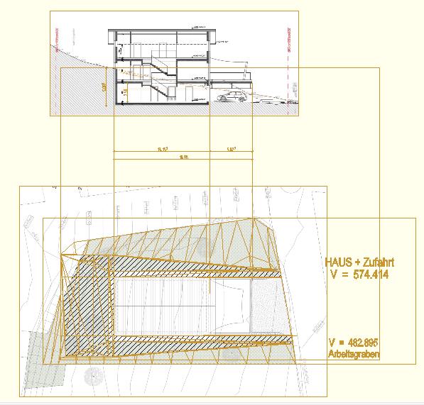

Lt. meiner Berechnung mit dem ursprünglichen größeren GR sind 575m³ rein fürs Haus und Garage inkl. Einfahrt, und weitere 483m³ für Baugraben inkl. 60° Abböschungen und einem Zwischenplateau bei Höhe über 3m. Alles feste Masse!
https://www.energiesparhaus.at/forum-entwurfsplan-haus-hanglange/59145_4#597001
Bei einer Baugrubensicherung mit Spundwänden würde logischerweise weniger Aushub anfallen....

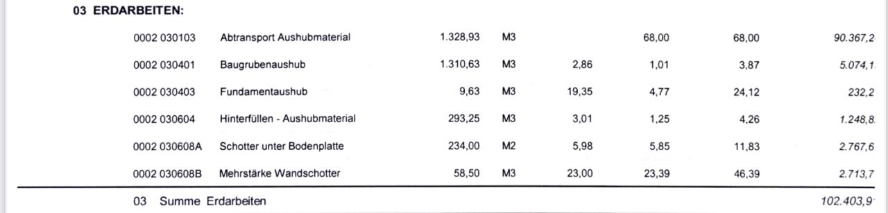

2021/20210425829091.jpg
Das sind die Posten.

Gehört dieses Angebot ernsthaft zu deinem Bauvorhaben?
Abgesehen vom überhöten Preis für den Abtransport, frage ich mich wie 234m² Schotter unter eine ~150m² Bodenplatte passen?
Der Abtransport inklusive Deponie darf m.M.n. 15 bis maximal 20€/m²  kosten.
Besorge dir ein neues seriöses Angebot.

Hobbyplaner schrieb: ich mich wie 234m² Schotter unter eine ~150m² Bodenplatte passen?

chrismo schrieb: Mehrlagig
Nö, das ist unlogisch. Es können auch keine m³ gemeint sein.

Der Abtransport ist wirklich durch nix gerechtfertigt. 68€ pro m3, da fährt er ja pro m3 jeweils fast 2 Stunde.
Wenn du vorher schreibst es sind 20km, dann schafft er eine LKW Fuhre pro Stunde sicherlich. Das sind aber 8-10m3. Je nach LKW sogar mehr. Und wenn so ein LKW dann 80€ die Stunde  kostet müsste ja die reine Abfuhr unter 10€ liegen. Plus hald noch 5-8€ Deponiegebühr. Also eigentlich müsste das ganze Angebot ungeschaut deutlich unter 40k€ liegen.
