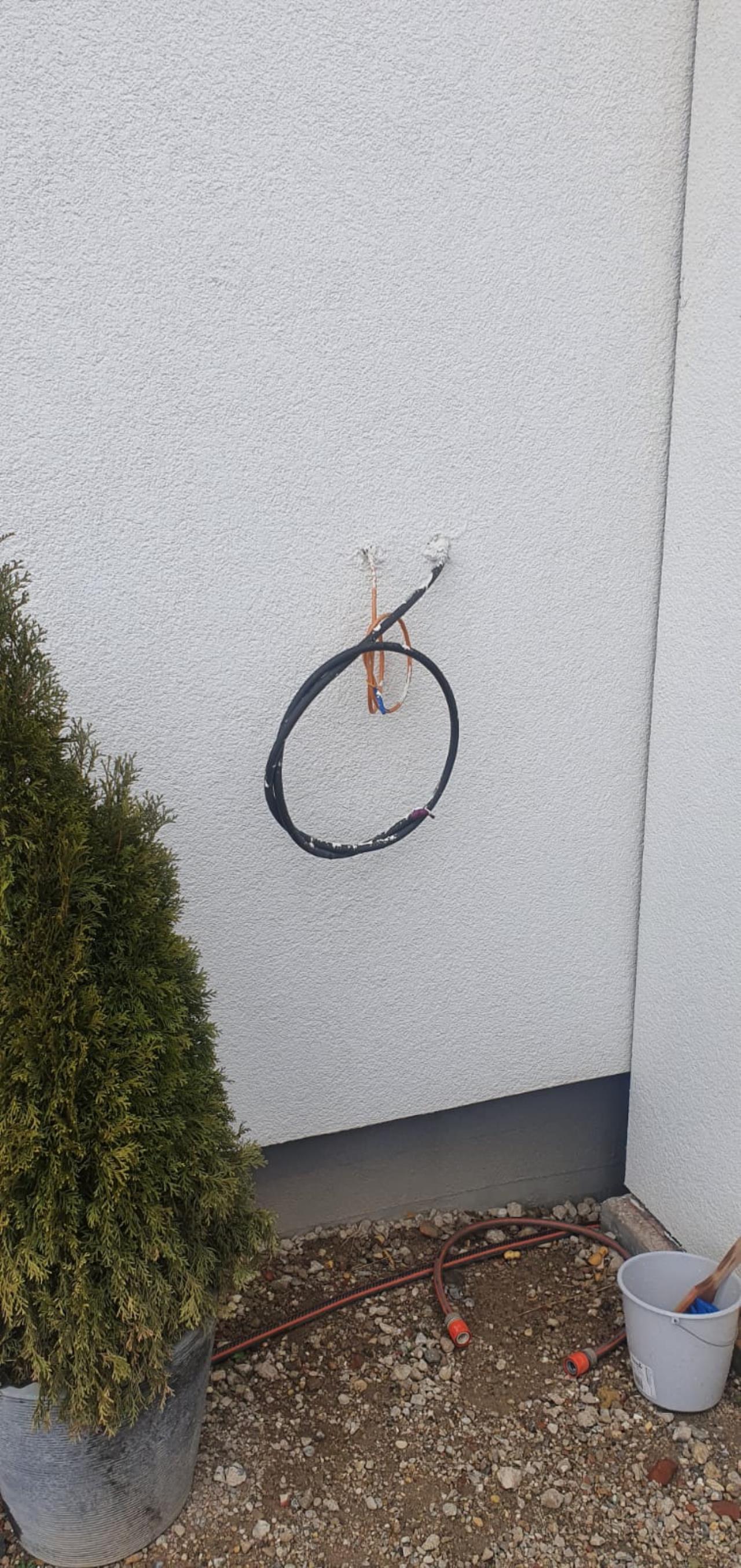

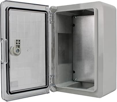

ich habe ein 5x6mm^2 Kabel und ein CAT 7 Kabel aus der Fassade kommend an der Außenwand. Dies ist ürsprünglich für eine E-Auto Ladestation dedacht. Da ich momentan aber keines habe. wäre meine Idee da einen Drehstromanschluss dran zu machen. Kann man hierfür so einen ABS Schaltschrank montieren um die Kabel/Anschluss darin zu verstauen? Ist so ein Schrank für so etwas geeignet/vorgesehen?
Vielen Dank für eure Hilfe.

Ich hab sowas verbaut: https://www.automation24.at/e-box-rittal-kx-1554-000-200-x-300-x-120
Kunststoff wird irgendwann spröde.
Die Drehstromsteckdose sitzt bei mir auf Keilen damit der Stecker an der Unterkante der Box leichter vorbeigeht. Die 155mm tiefe Variante hätte etwas mehr Platz, aber geht auch mit 120.
