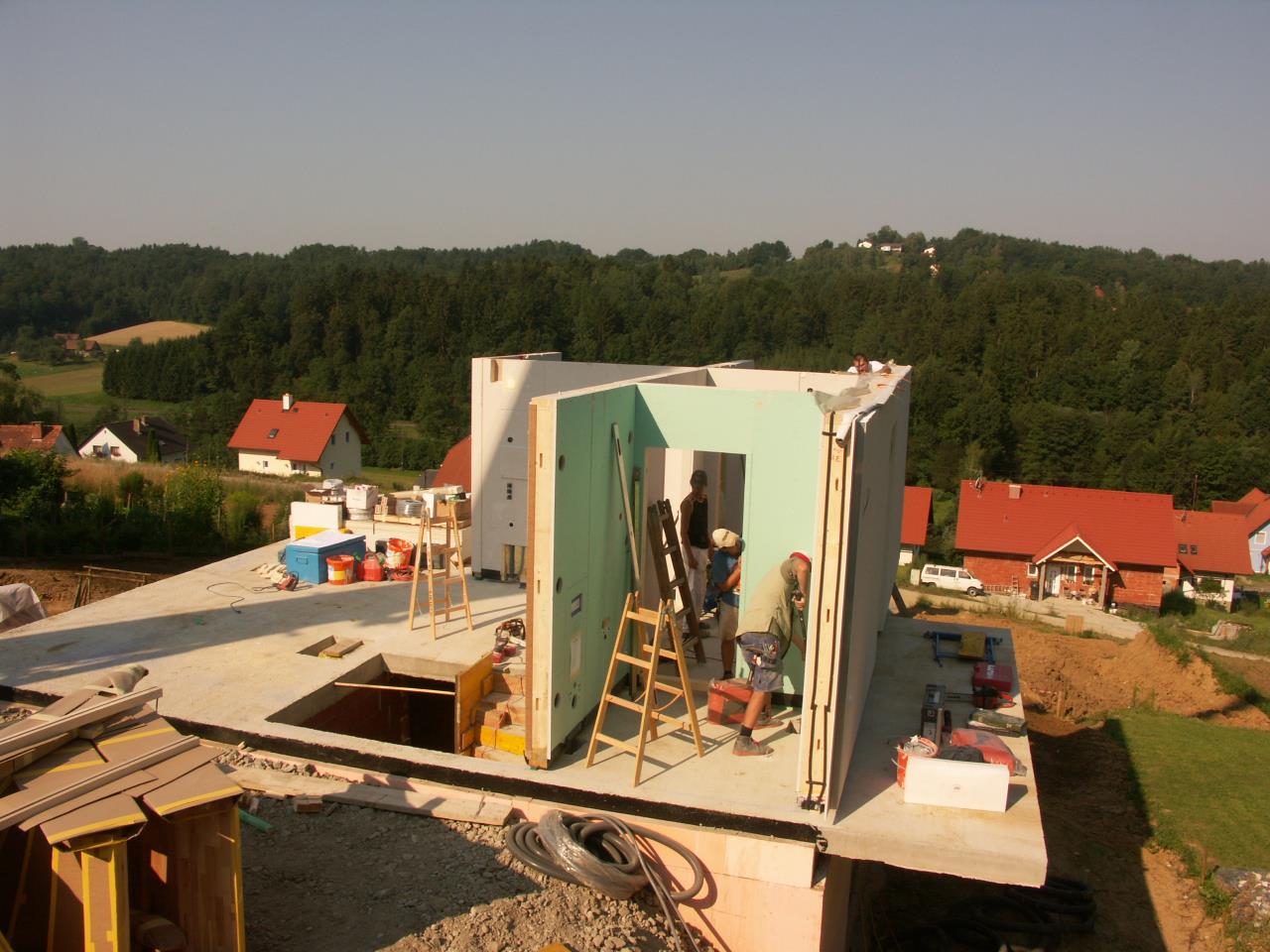

23.4.2021  (#10)
also, ich hab ein foto vom elkhaus, welches bei uns aufgestellt wurde - kennt sicher jeder oder schon mal gesehn
ohne versierten monteur no chance - am eck sind profile reingedrückt - die mußt du rausziehn!!!
es sind die verschraubungen die du unterhalbt der beplankung wissen mußt oder suchen  - die 3 großen sichtbaren löcher oben mitte unten
die leitungen kappen geht schnell, leitungen über den fußboden ist meiner meinung nach auch gut zu erledigen - ob du konstruktionspläne vom haus bekommst, wäre auch ein faktor
hmmmm, was net
