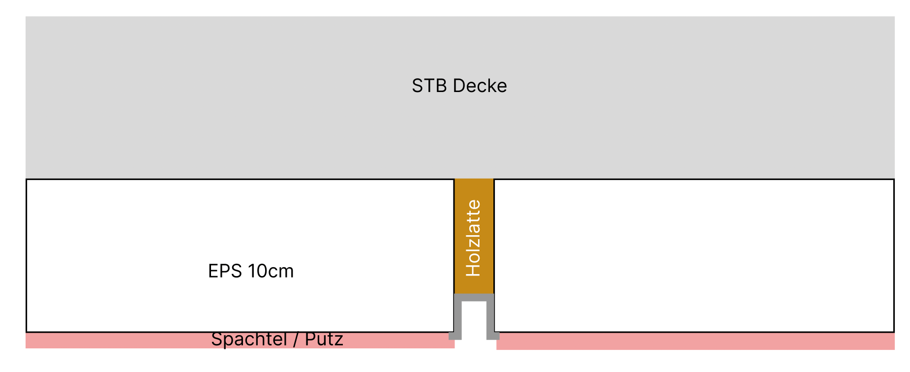

Stehe vor demselben Schritt.
Bei mir kommt auf die Betondecke 10cm EPS drauf.
Meine Idee wäre ein Holzprofil auf die Decke zu dübeln, darauf dann die Alu-Leiste, die dann bündig mit dem Putz werden sollte.
2022/20220707506626.png
Hat jemand bedenken, dass das Holz schrumpft und der Übergang reisst?
Der Fassader meinte, ich soll einfach das Profil aus dem EPS ausschneiden, wenn die Platten geklebt sind, aber das scheint mir eine blöde Arbeit und das Profil müsste ich durchs EPS dübeln.
Wie habt ihr das gelöst?

Kurze Frage zwischendurch - Warum habt ihr auskragende Stahlbetondecken und verkleidet diese mit EPS anstatt Isokörbe zu verwenden? Ist hier nicht der Isokorb Stand der Technik?
Holzlattung klingt für mich nicht schlecht und so kannst du auch bereits im vorhinein die Form und Position ganz gut bestimmen und ausmessen falls es etwas ausgefallener werden sollte. Ich denke eine Dose für die Netzteile der LED Bänder habt ihr vorgesehen?

Ja im Nachhinein würde ich wohl auch eher Isokörbe verwenden. War bei der Planung ein Thema, aber da wir sowieso WDVS WDVS [Wärmedämmverbundsystem] an den Wänden haben, hat Baumeister gemeint hat, dass es sicht "nicht auszahlt" soweit ich mich erinner.
Trafos sind im Zähler verbaut, brauche also keine Dose.
