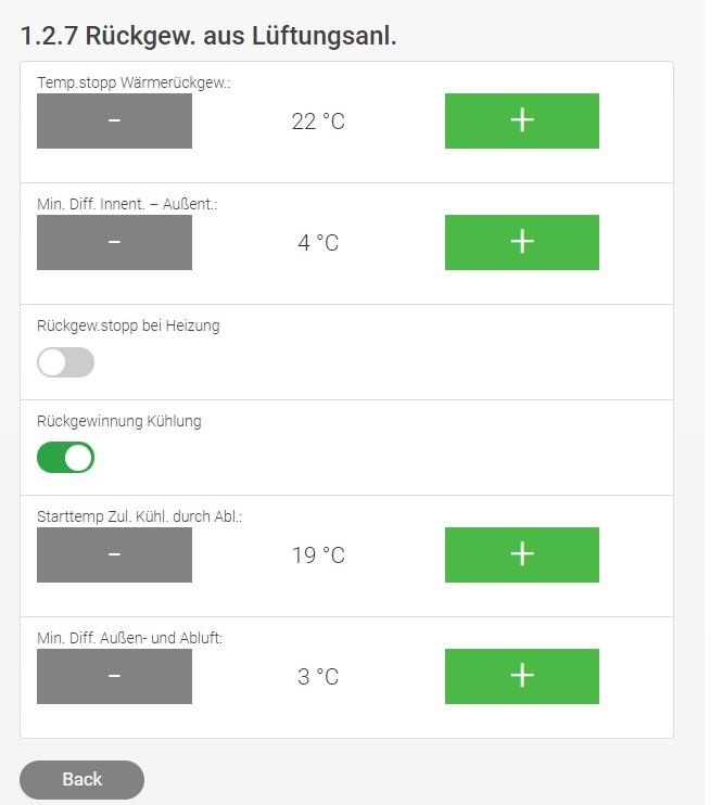

Hallo. Ich habe die Nibe VVM S Serie 320 mit ERS 20-250 Lüftungsanlage.
Im Menü 1.2.7 kann man die Rückgewinnung einstellen siehe Bild
2021/2021033168266.jpg
Ich habe dazu nur in der Anleitung für die ERS S10-400 die Beschreibung gefunden, dass Temp. Stopp Wärmerückgew die Aussentemperatur ist, bei der die Rückgewinnung stoppen sonn und die Min. Diff. Innent. - Außent. die Differenz ist, ab der wieder die Rückgewinnung starten soll.
Meinem Verständnis nach stopt also die Wärmerückgewinnung, wenn es draussen 22 Grad ist. Wenn die Temperaturdifferenz von Innen zu Aussentemperatur zu grooß ist (mehr als 4 Grad) fängt die Rückgewinnung wieder zu (Bypass schließt sich)
Nun war das aber so, dass die seit gestern Abend bis heute morgen aufgeblieben ist, d.h. es war eine Zulufttemperatur von ungefähr 8 Grad. Das kann ja so nicht richtig sein, das Haus ist auch nur auf 21.5 Grad abgekühlt gewesen, was ok ist, aber eigentlich msüste es sich von der Logik doch abschalten oder?
Was ist die Starttemp Zul. Kühl durch Abl? Ist das die Aussentemperatur, ab der die Kälterückgewinnung aktiviert wird? Die Starttemperatur muss doch weitaus über der Innentemperatur oder annähernd sein, 19 Grad sind aber voreingestellt.
Vielleicht könnt ihr helfen? Danke :)

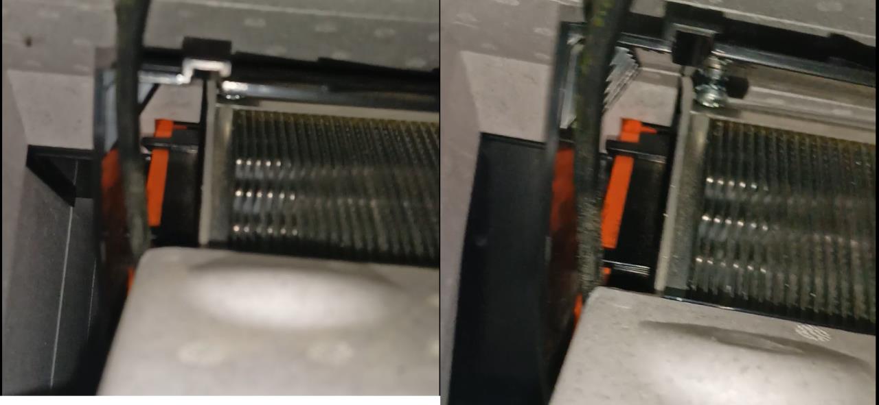

Edit: Habs nochmal abgefilmt: Wenn Rueckgewinnung Kuehlung aktiviert. Oeffnet sich die Bypass-Klappe. Der Teil vor dem Waermetauscher bleibt aber 3/4 offen. Ggf bleibt die Klappe an einem Kabel haengen: Siehe Foto. Vielleicht hat das dann auch Einfluss auf die gemessenen Temperaturen, weil ein Teil noch durch den Waermetauscher geht?
Links Bypass offen (Rueckgewinnung Kuehlung an)
Rechts Bypass geschlossen (Rueckgewinnung Kuehlung aus)
2022/20221110380742.png
Die Klappe vor dem Waermetauscher scheint sich nur minimal zu aendern.
