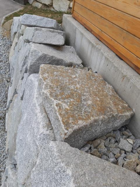

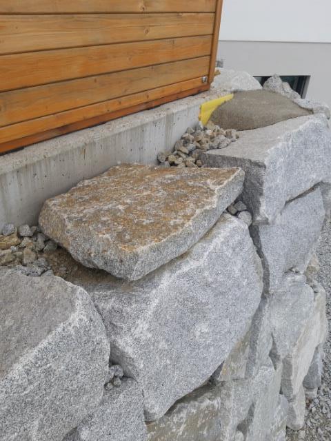

ich muss einen Zaunpfosten auf einen ca. 80 cm x ca. 40 cm und ca. 15 cm hohen Granitstein montieren.  Leider ist er nur ca. 25 - 30 kg schwer und er wackelt weil er nicht plan auf dem unteren Stein aufliegt.
Geplant ist, dass ich Gewinde einbohre und darauf den Pfosten montiere.
Meine Überlegeungen waren:
1) Beide Steine mit einem Flexkleber??? miteinander verkleben.
2) beide Steine anbohren und mit Gewindestangen zusammenschrauben und gesondert den Pfosten drauf montieren
3) den oberen Stein durchbohren, den unteren anbohren und mit längeren Gewindestangen gleich den Steher drauf montieren.
Habt ihr eine vernünftige Idee, wie ich das fixieren kann?

Ich würde zuerst die beiden Steine mit Flexkleber zusammenkleben, damit der obere Stein nicht mehr wackelt und eine Verbindung zum unteren hat. Danach würde ich durch den oberen, dünnen Stein durch bis in den unteren, großen Stein hinein bohren und den Pfostenschuh oder eine Gewindestange einkleben. Hierfür würde ich auf einen geeigneten Kleber achten, damit von oben keine Feuchtigkeit eindringen und für Frostschäden sorgen kann.

lass die Steine Steine sein und schraub den Steher mit einer Winkelkonsole an die dahinterliegende Betonwand

@ MissT: Danke. Ich glaube so mach ich es.
@ Schelm: Leider geht das nicht. Der Platz zwischen Hütte und Zaun wird als Ablagefläche benötigt. Außerdem schaut es von außen nicht schön aus.
