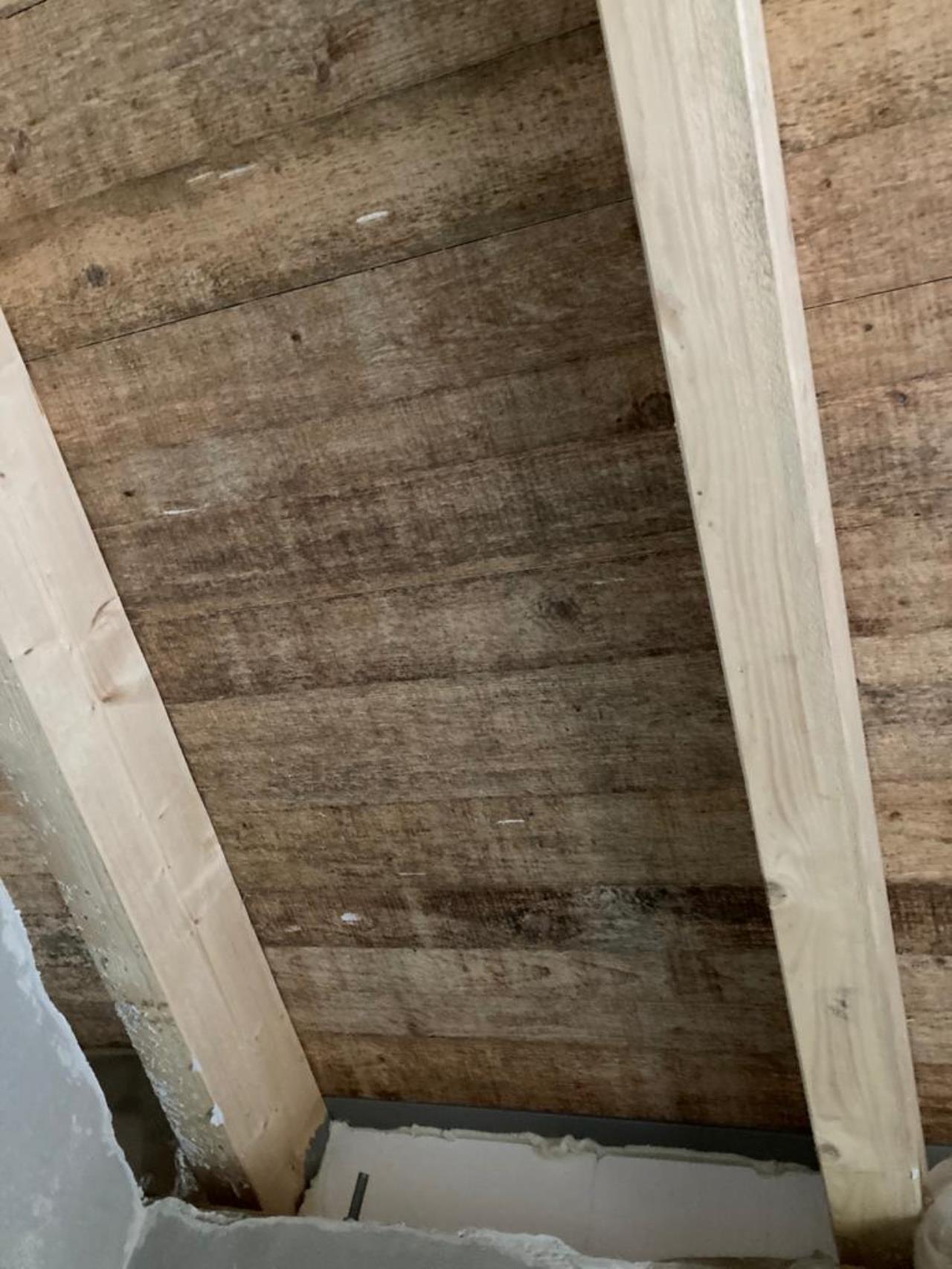

·gelöst· Dachstuhl innen "verfärbt"?
14.3.
-20.3.2021
4 Antworten
4 Autoren

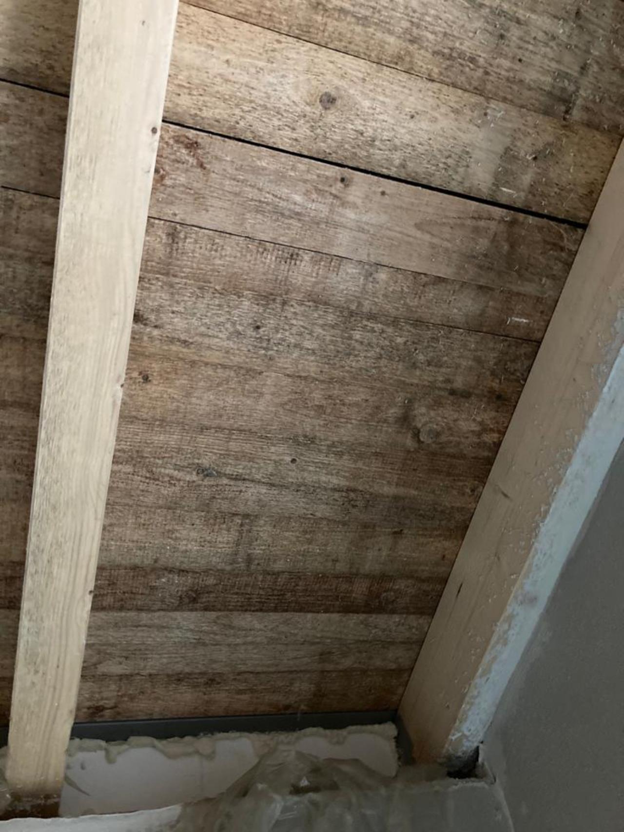

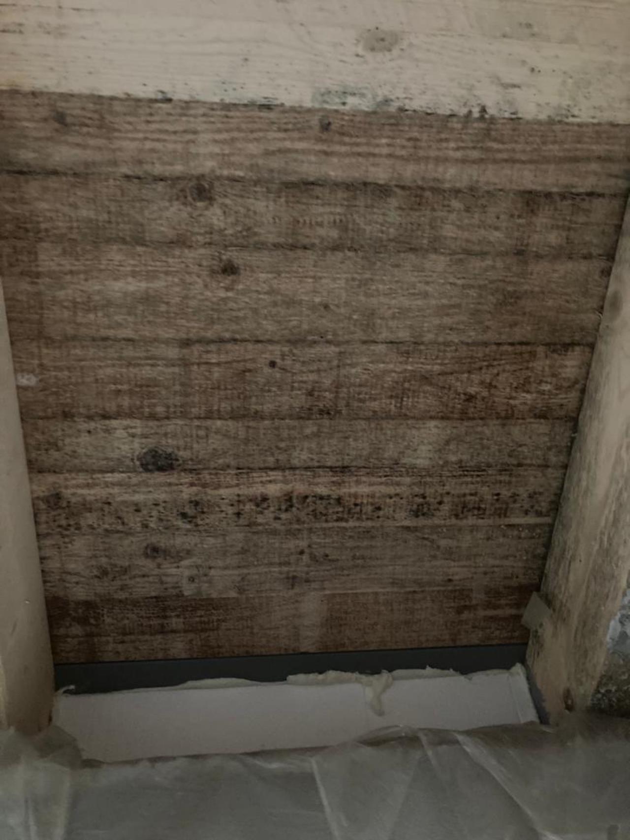

Detailaufnahmen, vor allem aus dem unteren Bereich wären hilfreich. Gibt es "vorher"-Bilder? Sehe ich das richtig, dass auf dem 3. Bild von einem aufs andere Brett die Verfärbung weg ist?! |
Bin hier ein absoluter Laie. Ist das ein Dachboden und wenn ja war da eine Dachbodentreppe schon verbaut? Da das Dach nicht gedämmt ist und somit die warme feuchte Luft auf eine kalte Fläche trifft ist es nicht unwahrscheinlich dass sich hier Schimmel bildet. Bin aber wie gesagt absoluter Laie, habe nicht mal einen Dachboden 😊 Denke aber da ist irgendwo ein Fehler gemacht worden... entweder der Dachboden hätte mit der Dachbodentreppe Luftdicht sein sollen oder das Dach hätte gedämmt sein sollen. Angeben ohne Gewähr! 😉 |

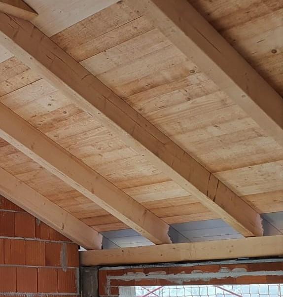

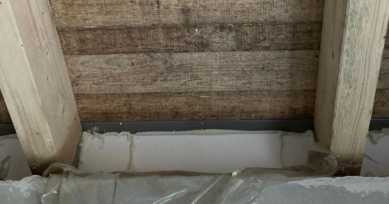

Hier Detailaufnahme im unteren Bereich: ![]() Hier ein Foto vor Innenputz und Estrich: ![]() Die Verfärbung ist nur bei dem unteren Brettreihen zu sehen, das war schon bei Anlieferung (ev. von der Holzlagerung?) so. |
Feuchtes Holz, dh über 20 % darf bei Wohngebäuden nie eingebaut werden. Bleibt der Dachraum belüftet als Kaltdach? Zumindest hat Schimmel bei Fehlen der Feuchtigkeit keine Wachstumsgrundlage. Bei großflächigerem Auftreten sollte er beseitigt werden, was aber Aufgabe des Verursachers ist. Schimmel u.ä.entfernen, dann Behandlung zB mit Wasserstoffperoxid oder Isopropylalkohol. Andreas Teich |
