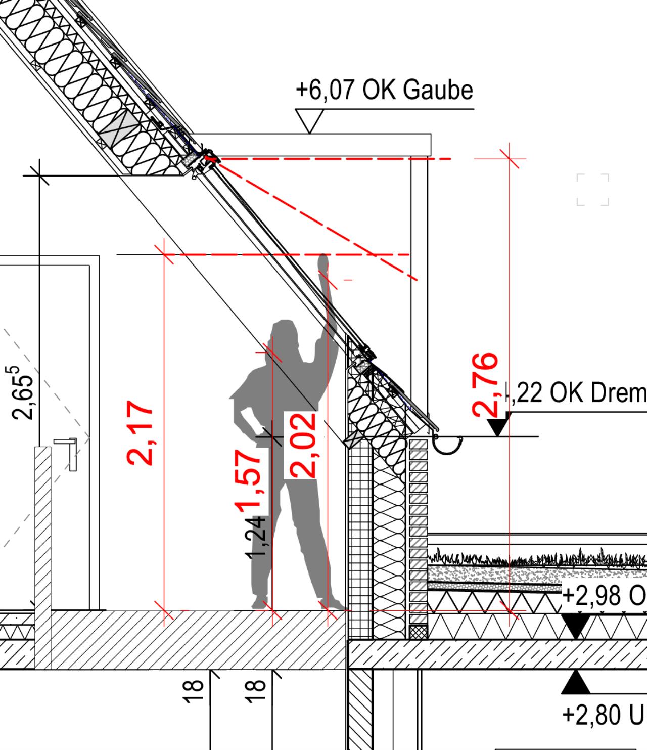

Wie planen einen Neubau mit einem Flur und mehreren Dachfenster, der Kniestock ist allerdings bei 1m.
Durch die Dachdicke von fast 50cm, und dem Fakt dass wir unterhalb der Fenster eine Dachstein Reihe haben wollen, ergibt sich damit eine Höhe der Glasleiste der Dachfenster von 157cm, siehe Anhang.
Derzeit planen wir mit einem Fenster Maß von 78x160cm.
Die Frage ist jetzt die der Ergonomie:
-Klappfenster, (Roto Fenster mit Griff unten, Velux mit Griff oben),
-oder Klapp-Schwing Fenster mit Griff (Roto Griff unten, Velux Griff unten und oben)
Von der Funktionalität brauchen wir das Klapp-Schwing nicht, da das Fenster ja eh schon hoch montiert ist. Die Frage ist, welches besser zu bedienen ist. Griff oben sicher nur mit Hilfsstange, Griff unten könnte kleines lüften gut gehen, aber wenn es aufschwingt dann nur mit Tritt zu bewältigen.
Wir haben eine KWL KWL [Kontrollierte Wohnraumlüftung] und müssn es nicht dauernd bedienen, aber man will es schon regelmäßig können.
Danke für Tipps!
