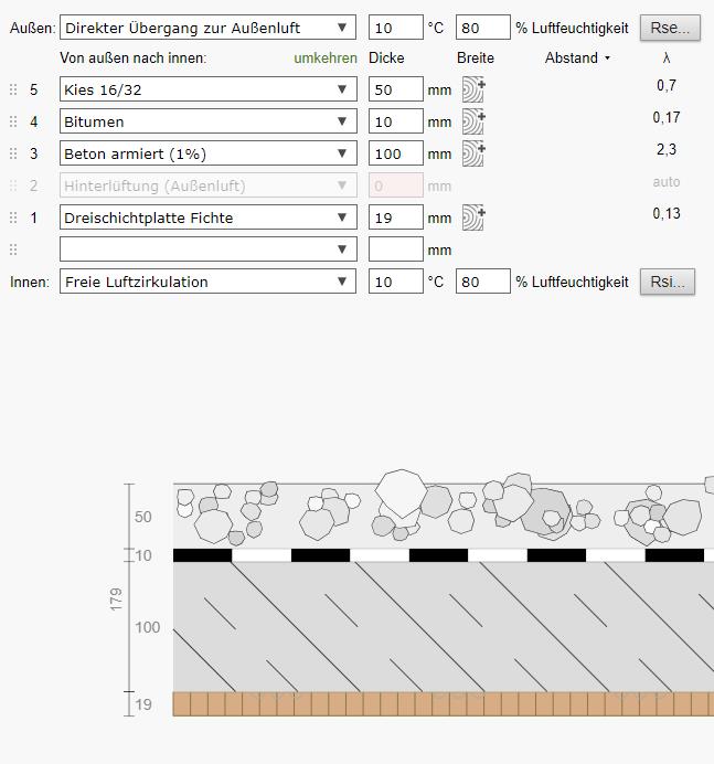

1. Vordach
Betoniertes Vordach mit Isokorb - Zweimal Bitumen und Kiesauflage
Hier gibt es Bereiche mit Betonwänden, ebenso gibt es ca 5 meter lange Stücke mit Ziegelwänden
2021/20210223119767.png

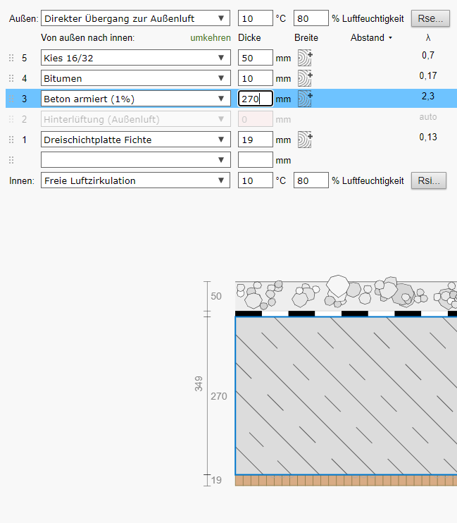

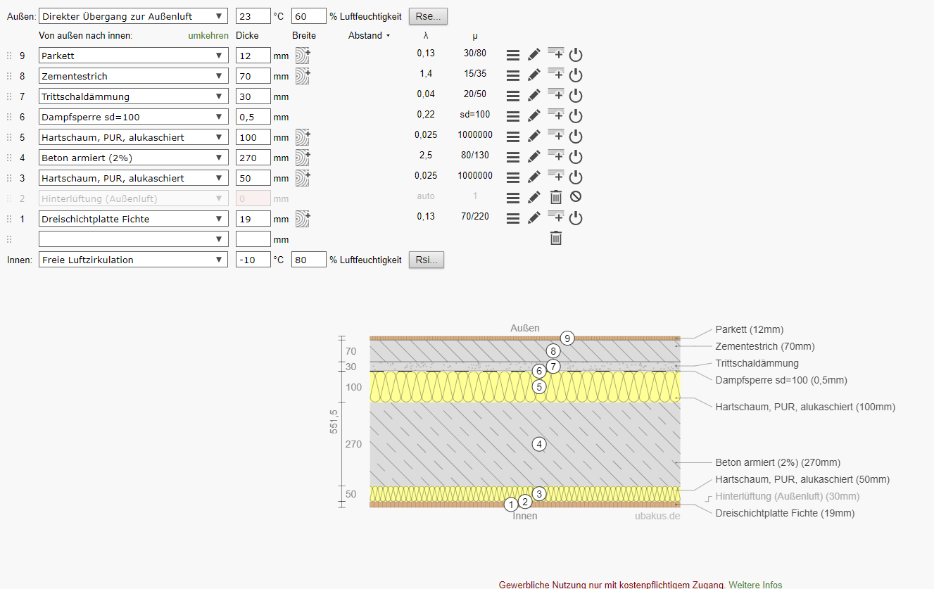

2.Terrasse
Halbe Decke hat darüber Bitumen und Kiesauflage, andere Hälfte hat darüber das Kinderzimmer, Aufbau wie im Bild
Wandanschluss zur Ziegelwand
2021/20210223724153.png
2021/20210223966006.png

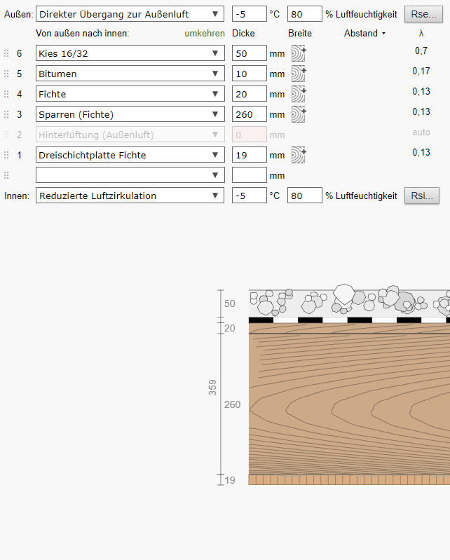

3.Carport
Holzcarport bestehend aus Sparren und darüber Schalung und Bitumen mit Kiesauflage
Wandanschluss Ziegelwand
2021/20210223463476.png

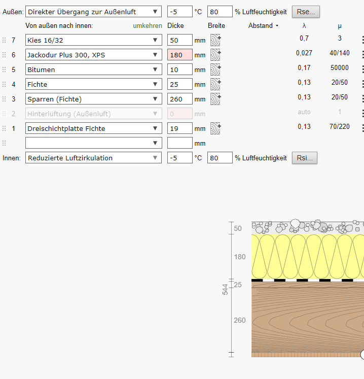

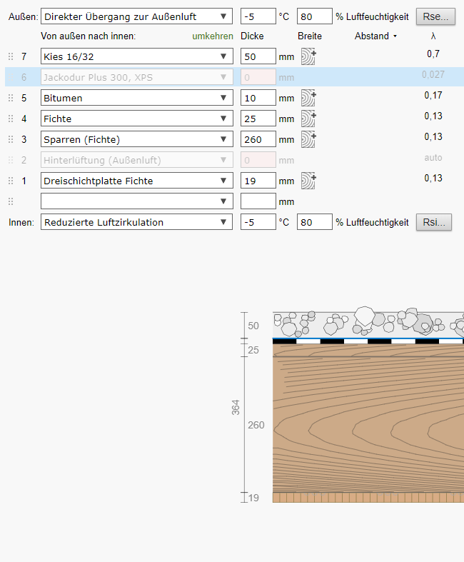

4.Hauptdach
Das Dach ist in Umkehrdachbauweise errichtet und hat ca. 1,5-1,7m Dachvorsprung. Die Dämmung ragt ca. 50-70cm über die Außenwände hinaus und der Rest bis zum Dachrand ist ungedämmt.
Auflage ist hier also Bitumen, Dämmung, Kies bzw am Rand nur Bitumen und Kies
Es sind im OG alles Ziegelwände
2021/20210223786672.png
2021/20210223934273.png
Die Anzeige von Kondensat im U-Wert Rechner habe ich beachtet. Jedoch kann ich es nicht richtig einschätzen, wie schnell sich die Temperatur auf der Unterseite ändert, im Vergleich zu der Speichermasse vom Kies und der daraus folgenden Temperatur auf der Oberseite.
