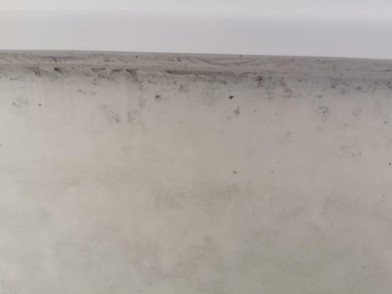

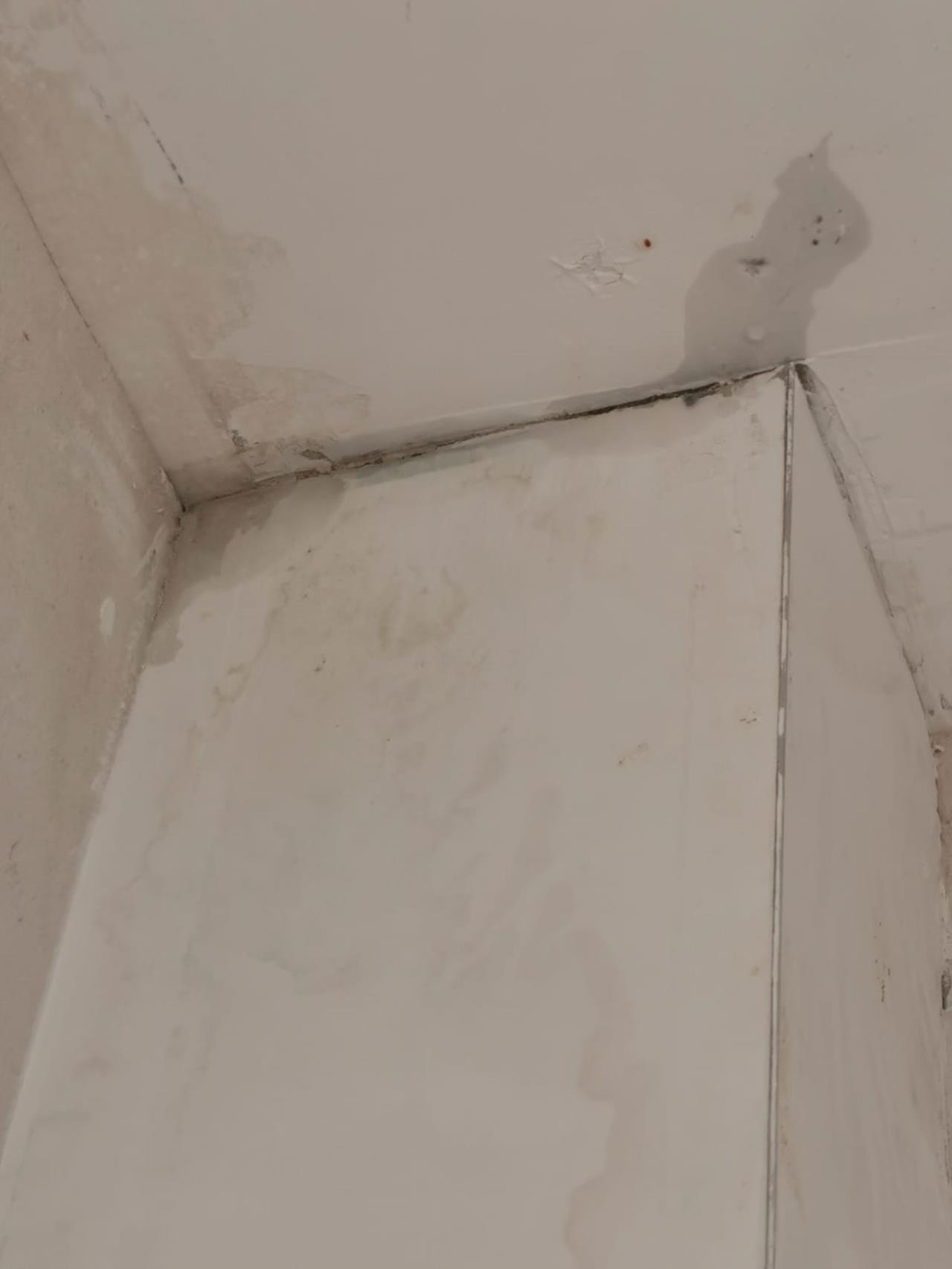

da ich leider nur bedingt Ahnung von der Materie habe wende ich mich an euch. Wir haben ein belagsfertiges Haus (KG, EG, OG, DG) gekauft. Bei der letzten Besichtigung um einen Kostenvoranschlag für ein Schlüsselfertigpaket zu erhalten ist uns eine durchnässte Mauer im DG im Eck (Rigips, Schacht) aufgefallen. Weiters, im EG unter einem Fensterbrett.
2021/20210214777523.jpg
Wir haben sofort den Bauträger kontaktiert, welcher 2h danach zur Stelle war und uns versichert hat, dass dies bereits aufgefallen ist und ein Spengler ausschließen konnte, dass ein Dachschaden besteht. Der Bauträger meinte, dies sei Kondenswasser. Laut dem Bauträger werden alle Wände etc überprüft und ggfs ausgetauscht.
2021/20210214743248.jpg
Wir machen uns nun natürlich Sorgen um das Haus, und würden euch um eure Meinung bitten.

Vermutlich handelt es sich um Kondensat durch mangelhaft angeschlossene oder komplett fehlende Dampfbremse.

Sieht für mich auch nach einem Dampfbremsenproblem aus...
Was habt ihr denn für ein Dach?

Die Info zum EA EA [Energieausweis] schaut ja gut aus. Aber ist das auch so gebaut?
Ist der Wasserschaden im Bereich vom Flachdach? Kann das schon Schimmel sein? Und ist da ein Schacht dahinter?
Mach doch auch Fotos vom Bereich darüber. Und zeig mal die Pläne vom Haus?

Zumindest aufs Flachdach mit Schüttung müßte eine Dampfsperre auf dem Beton verwendet werden, also 1500 m Sd-Wert und keine PE Folie. Wenn der Beton seine Ausgleichsfeuchtigkeit noch nicht erreicht hatte verursacht dieser schon einen erheblichen Dampfdruck.
EPS als Aufdachdämmung ist ohnehin schadensträchtig.

PE-Folien sind bei beiden Bauteilen völlig ungeeignet und schon seit Jahrzehnten nicht mehr aa Stand der Technik  und EPS als Flachdachdämmung äußerst schadensträchtig.
Ich würde die Konstruktion von einem Gerichtssachverständigen beurteilen lassen und solange die Möglichkeit -und der Bauträger- besteht Nachbesserung fordern.
