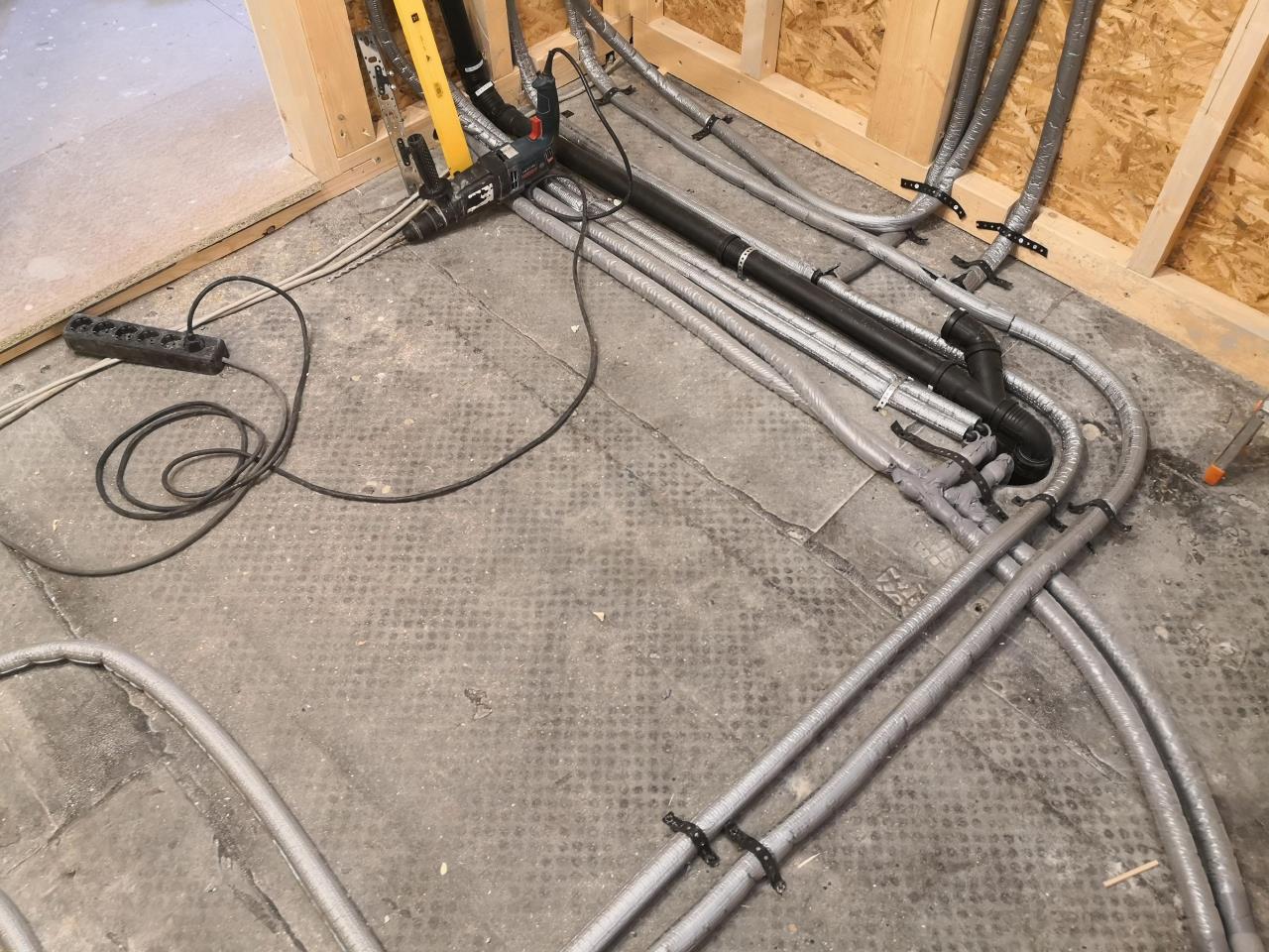

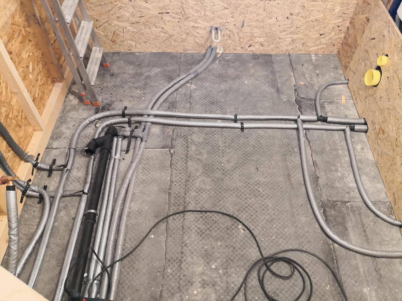

In unserem kleinen Bad will ich den Boden verfliesen. Da das Bad früher eine Terasse war, befinden sich am Boden verschweiste Bitumenbahnen. Kann ich nun direkt auf diese Bitumen den Schnellestrich verlegen oder muss eine Trennschicht oder ein Voranstrich dazwischen?

Du musst erstmals eine Instalationsebene herstellen, also bis auf dem höchsten Punkt deiner Leitungen eine Ausgleichsschicht herstelllen. (gebunden oder ungebunden)
Dann kommt erst dein Estrich.

p.s. wenn deine Bitumenbahn auch tatsächlich eine Abdichtunsfunktion erfüllen soll, dann würde ich die ganzen Durchdringungen bei den Lochbändern mit Flüssigkunststoff nacharbeiten.
(also die Nägel welche deine Abdichtung durchsiebt haben)
