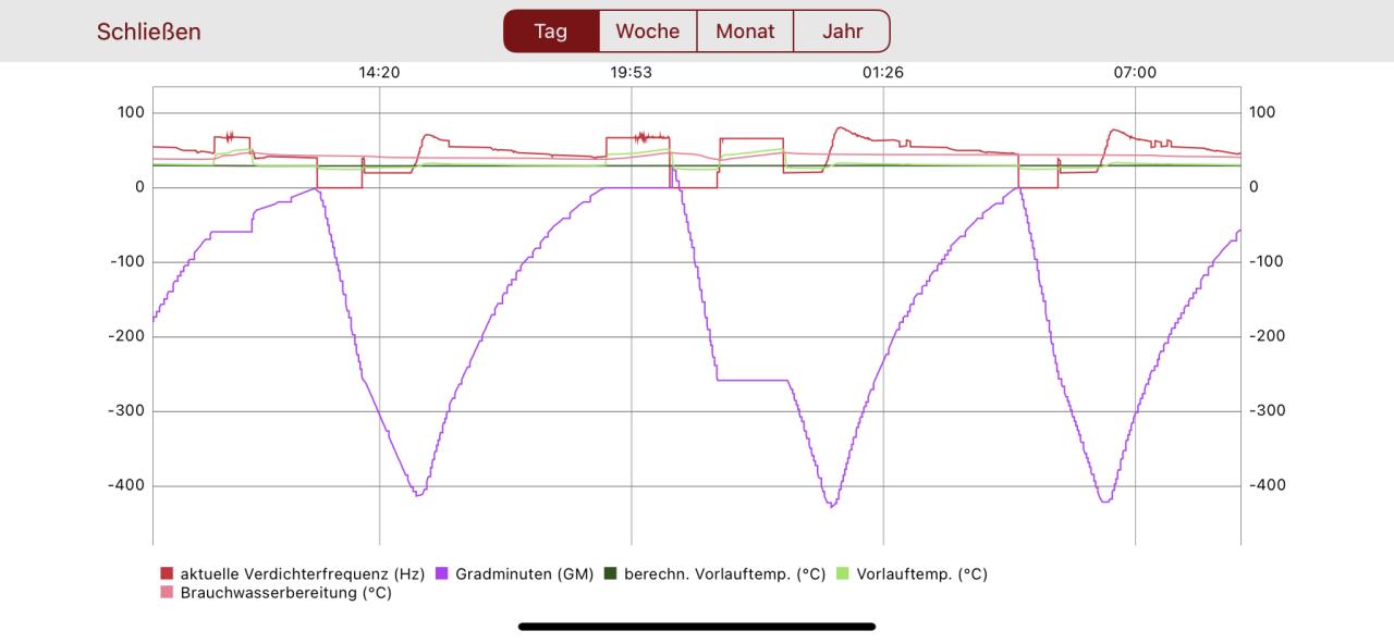

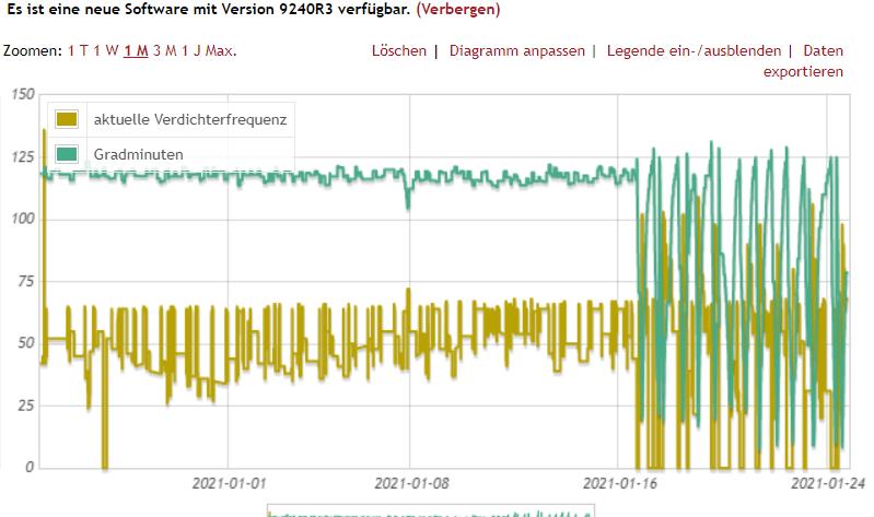

kann mir bitte jemand erklären, warum dauf einmal die GM-Werte und die Vertichterfrequenz so hoch bzw. nieder drehen. (Bild)
2021/20210212743858.png
(meine aktuellen Werte):
Verdichterstart: -400
Rel. GM Start Zusatzheizung: 600
Habe schon WT Auto bzw. fixiert, leider keine Besserung

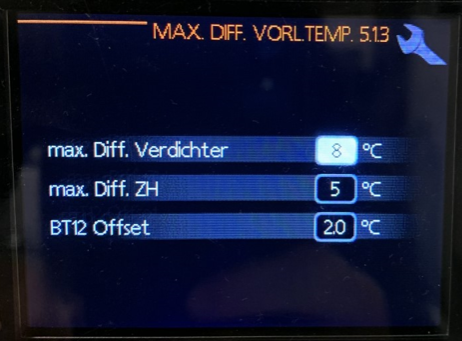

BT12 Offset schon korrigiert?
Denke die WP WP [Wärmepumpe] moduliert nach BT12, oder?! 🤔
Gradminuten gehen nach BT2 (oder BT25 falls angeschlossen)
Vielleicht schießt sich das deshalb ins Nirvana, wenn die grob abweichen?!;

Der Verdichter schaltet sich immer wieder aus (Frequenz bei 0) danach schiesst er extrem übers Ziel hinaus um danach wieder volle Pumpe entgegen zu wirken indem er auf 0 geht.
Hast du nachdem 16 Januar irgendetwas verstellt in den Parameter? Der Regler reagiert viel zu stark auf Änderungen.
Oder kann es sein das der Verdichter ausgeschaltet wird wegen der Max. Diff. Vorlauftemp.? Was hast du dort eingestellt und wie sieht VL VL [Vorlauf] Ist zu VL VL [Vorlauf] Soll aus? Könnte mir vorstellen dass wenn der Verdichter so schnell so hoch dreht du über diese Max Differenz kommst und dadurch der Verdichter ausgeschalten wird und dann das ganze Speil wieder von vorne beginnt (wobei dann theoretisch die GM auch auf 0 gesetzt werden gemäss Anleitung)

Wurden vielleicht mehrere Räume per ERR ERR [Einzelraumregelung] zu Beginn diese Ereignisses abgedreht?
Die Gradminuten scheinen ja nicht bis 0 hoch zu laufen, sondern abrupt zu fallen, weil der Verdichter ausgeht. (Skala fehlt daher nur vermutung)
Keine Alarme/infomeldungen im Menü zu sehen?

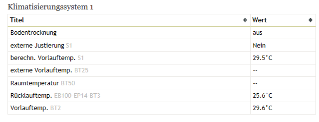

2021/20210212588638.png
Was ist bitte BT12 Offset?
2021/2021021223536.png

  •  alex86
19.3.2021  (#4)
Hätte irgendwer noch eine Idee, was ich verändern könnte?
19.3.2021  (#5)

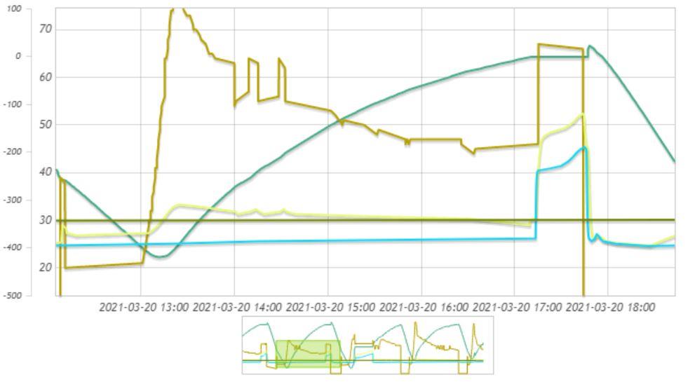

Wieso schießen die GM ins unendliche (Minus)? Sperre aktiv?
Kannst du mal ein Bild mit Zoom in so einen Zacken reinstellen, event. mit VL VL [Vorlauf] und berechnetem VL VL [Vorlauf]?
EDIT: Kann das irgendwie auch mit WW WW [Warmwasser] zu tun haben? BT25 verbaut?

@ds50
inkl. Warmwasser.
2021/20210320184591.png
@JanRi
Die WP WP [Wärmepumpe] reagiert wirklich so, geht hoch und schaltet wie auf Daten ab.

stell mal testweise die startdifferenz zusatzheizung auf 100 hoch.
es sieht so aus, als wenn da ne wilde aufholjagt zu spät abgebremst wird.
eventuell werden da auch beim WW WW [Warmwasser] machen die gradminuten weiter starkt runtergezählt.
alex86 schrieb: Habe ab dem 16. Januar (glaube ich) die Software Updatet und danach auch wieder zurück auf das vorige Update, keine Besserung.
manchmal wird bei update irgendwas verstellt, was nicht wieder zurückgestellt wird, wenn man wieder auf die alte version zurück geht.
lass mich mal in den uplink schauen.

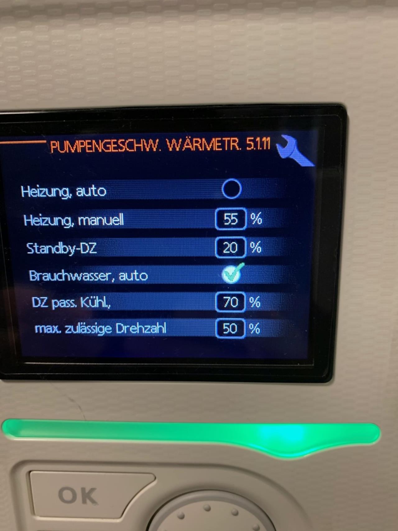

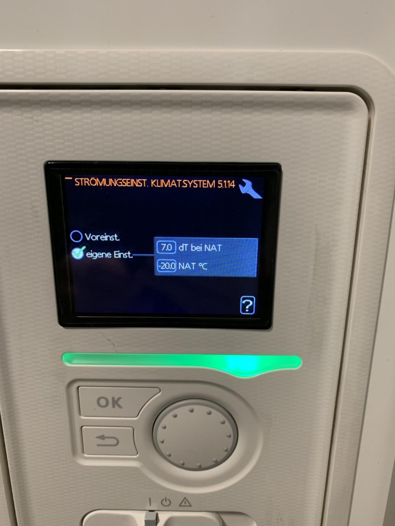

  •  alex86
20.3.2021  (#10)
@cacer
9240R2, die raumtemp ist etwas niedriger
Hab manuelle 12l/min eingestellt
FBH, DT?
  •  cacer
20.3.2021  (#11)
Bei FBH FBH [Fußbodenheizung] (fußbodenheizung) Einstellung im klimatisierungsmenue wird ein DT (DELTA T bzw spreizung zwischen vor und Rücklauf) von 7K angestrebt. Man kann auch manuell ein DT vorgeben.
Mit manueller Einstellung hebelt man das aus. Hast du ja jetzt gemacht.
Damit stellen wir erstmal gleichbleibende Verhältnisse ein.
Dann sollten wir in Ruhe mal alle Einstellungen durchgehen.
Kannst auch Fotos der Menueseiten hier einstellen.

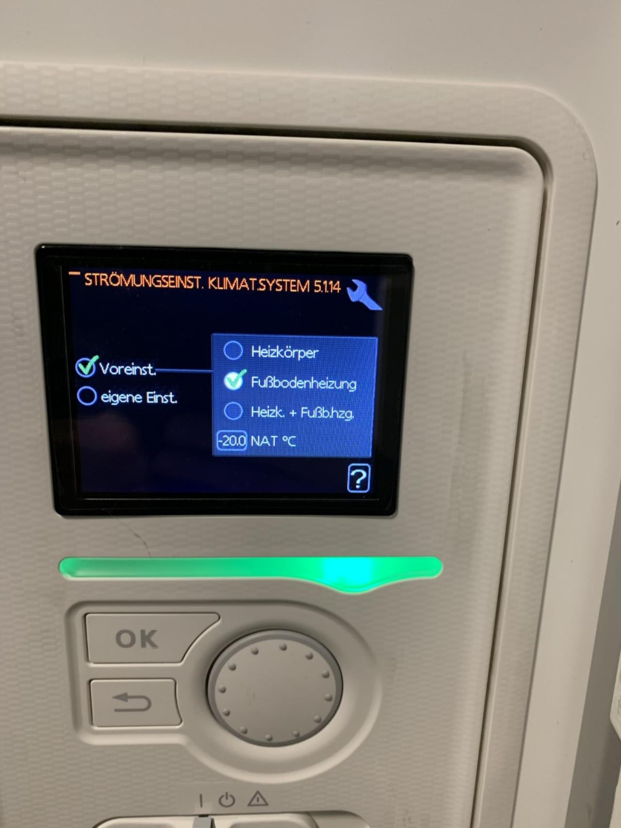

  •  alex86
21.3.2021  (#12)

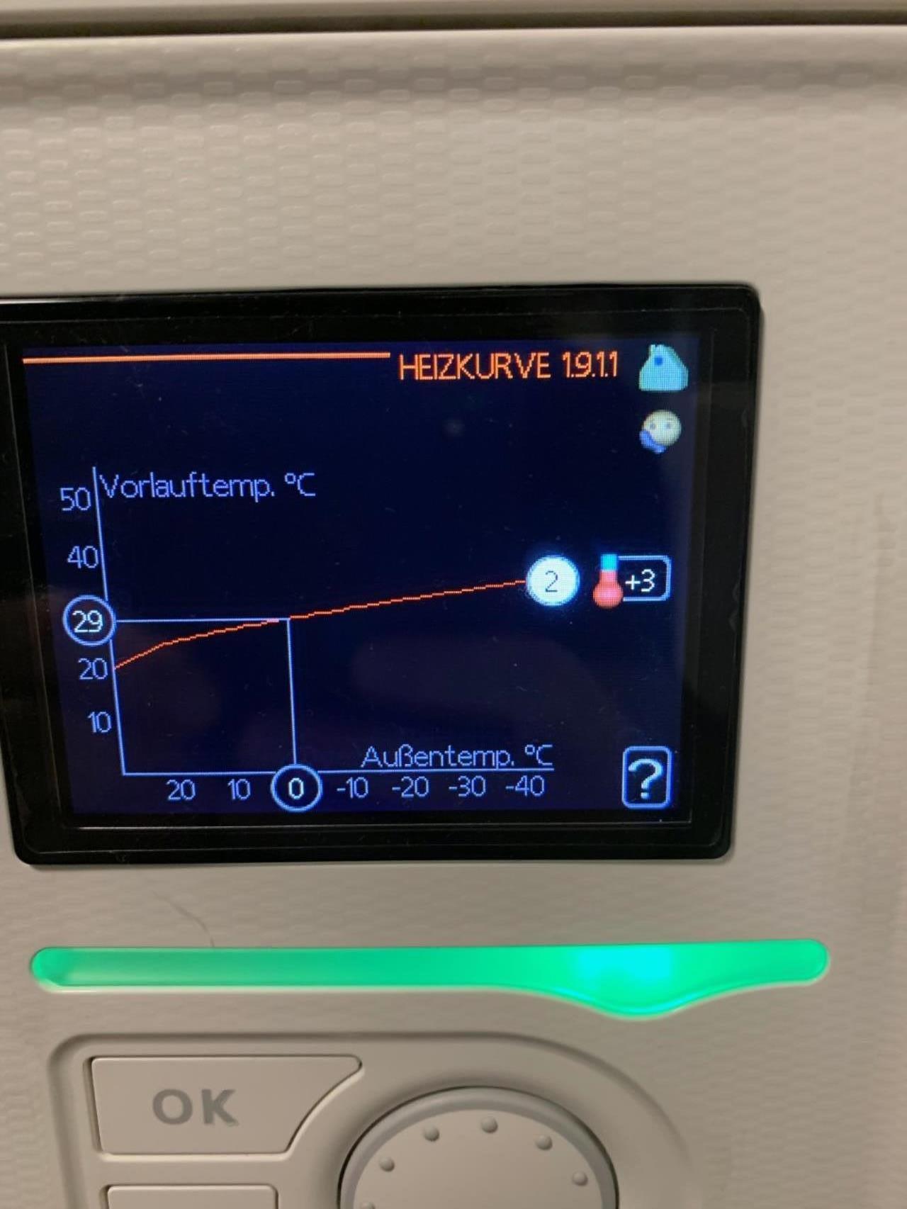

so meine Einstellungen:
2021/20210321863479.jpg
2021/20210321943562.jpg
FBH ist aktiviert
  •  cacer
21.3.2021  (#13)
ok, standart.
NAT bei euch wirklich bei -20C? sollte aber nichts mit dem aktuellen problem zu tun haben.

uplink geht bis ende 2019 zurück, aber da hatte sie schon 2700 starts.(wann war einbau?)
vermutlich bis anfang des jahres bedingt durch -60°min start verdichter.
seit dem gibts trotz kälte 3 starts pro tag trotz -250°min start verdichter.
deine WP WP [Wärmepumpe] verhält sich aktuell fast wie eine on/off maschine.
der verdichter geht einfach nicht frühzeitig runter und lässt die gradminuten ins aus laufen.
danach wird direkt ein WW WW [Warmwasser]-lauf durchgeführt und schaltet dann ab.
da das tatsächlich genau nach dem update eingetreten ist, hast du entweder direkt danach einstellungen verändert oder das update hat mist gebaut.

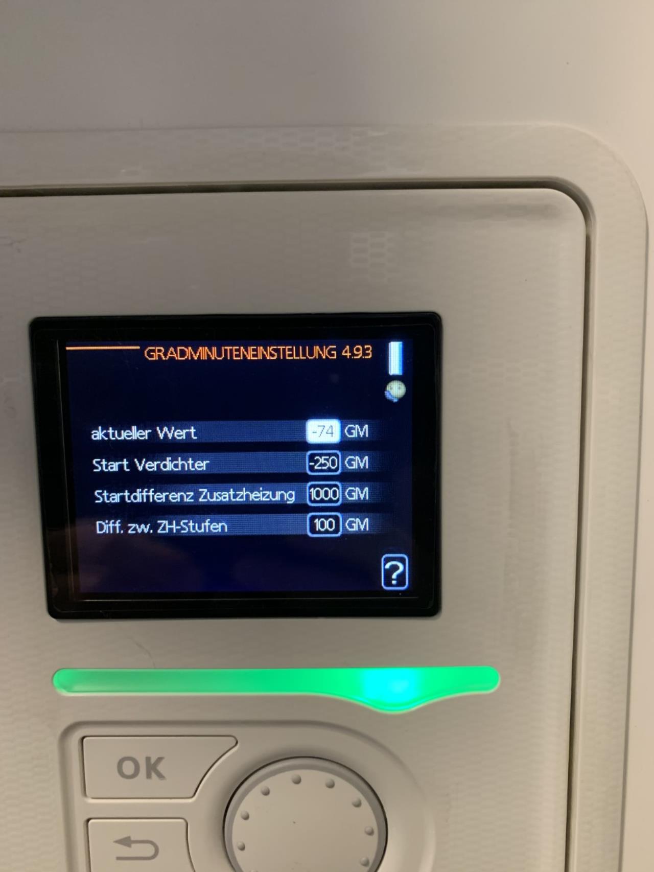

  •  alex86
21.3.2021  (#14)
Einbau war Ende KJ 2018
2021/20210321946304.jpg
  •  cacer
21.3.2021  (#15)
aha.
ich hab doch gesagt auf 100 und nicht auf 1000!
mach mal!
der rennt schon wieder ins aus.
wenn da 1000 eingetragen ist bei start -250, wird erst bei 0°min runtergeregelt. - also wenn aus ist.
bei 100 wird der verdichter vermutlich sehr sprunghaft werden aber die °min halten.
danach suchen wir den besten mittelweg.
und danach machst du n thermischen abgleich ;)

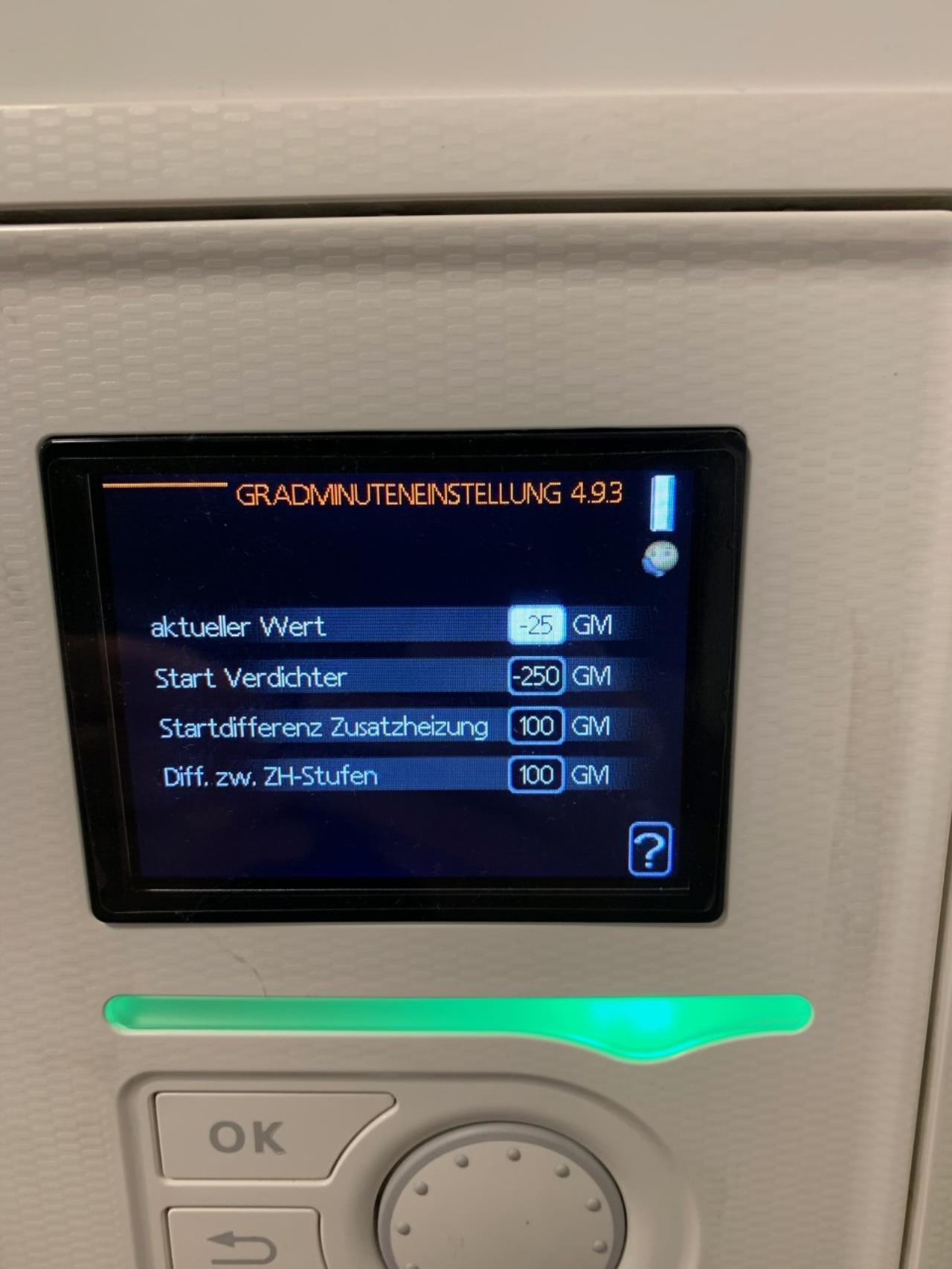

  •  alex86
21.3.2021  (#16)
So wieder auf 100 gestellt, hatte ich aber zuvor auch schon probiert.
  •  cacer
21.3.2021  (#17)
wann und wie lange hattest du das denn eingestellt?
auch jetzt weigert sich der verdichter noch deutlich runter zu modulieren.
was hast du sonst noch getestet und was hast du beim updaten im januar geändert?

  •  alex86
21.3.2021  (#20)
2021/20210321275780.jpg
2021/20210321800978.jpg
2021/20210321530353.jpg
2021/20210321779618.jpg
Durchsatz 13l/min
Ich habe pro Etage einen Verteiler. UG 9 Heizkreise; EG 8 Heizkreise

21.3.2021  (#21)
OK, schaut ja jetzt nichts offensichtlich falsch oder schlecht aus.
Start ZH von 1000 runter auf 100-200 ist erstmal sicher gut.
Schaun wir mal, was das bewirkt.
In der Zwischenzeit beobachte auch wie sich BT2 und BT12 unterscheiden. Die sollten im Heizbetrieb ziemlich gleich sein.
Wenn nicht, dann Neustart der WP WP [Wärmepumpe],  20min. nichts angreifen, damit die Sensorkalibierung durchläuft, und dann mit BT12-Offset spielen, bis BT12 und BT2 so ziemlich gleich sind.
Wär mal einen Versuch wert.
Ist nämlich schon komisch dass der Offset aktuell verstellt ist?!
