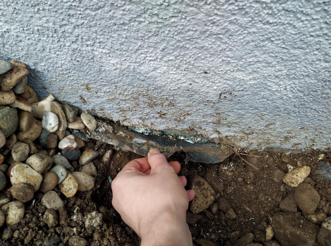

Hallo miteinander,
Wir haben im Juli 2019 eine Doppelhaushälfte gekauft und haben nun erstmals in den letzten Tagen bemerkt, dass möglicherweise an der Außenwand ein Problem mit Feuchtigkeit besteht.
2021/20210208623337.jpg
Bevor wir weitere Schritte setzen, wollte ich hier um Meinungen fragen, wie ihr das seht und ob hier Handlungsbedarf besteht.
Mfg Diabolo

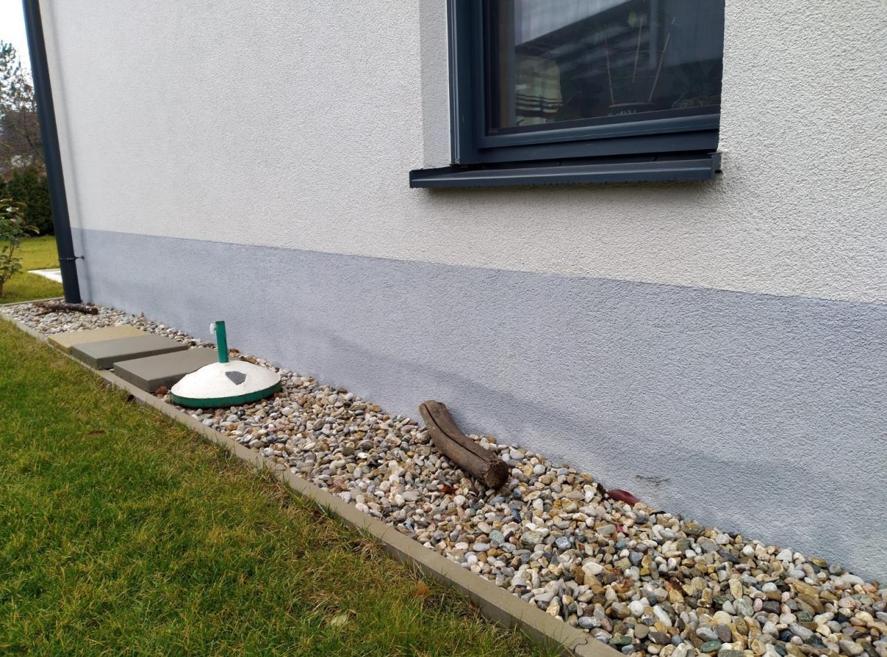

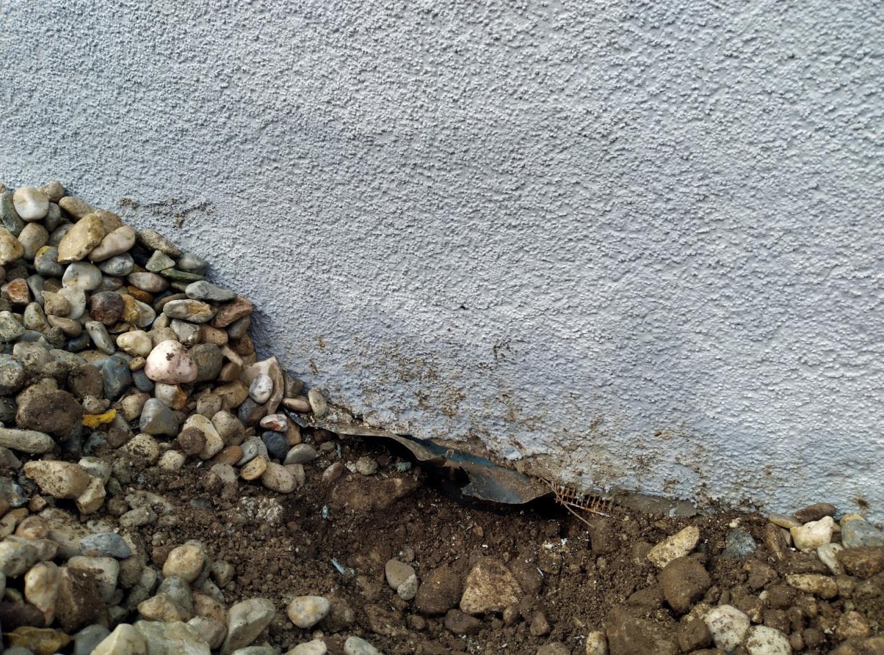

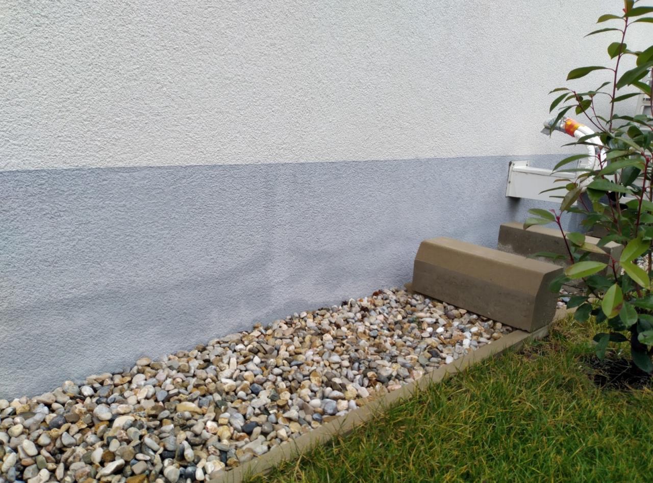

Hier noch weitere Bilder. Ich wäre für jede Hilfe und jeden Rat dankbar, zumal wir noch innerhalb der Gewährleistungsfrist von drei Jahren wären und diesen Mangel geltend machen könnten. Die Fotos wurden an der seitlichen Wand gemacht, an der Rückseite (Terrasse) ist es weniger, an der Vorderseite (überdacht mit Carport) ist gar kein Problem.
Handelt es sich dabei bloß um Spritzwasser oder werden uns die Wände schön langsam feucht?
Innen merkt man derzeit noch nichts.
Vielen Dank im Voraus!

Leider wurde hier der untere Fassadenabschluss nicht normgerecht hergestellt, daher zieht der Putz Feuchtigkeit.
Hier hätte man eine Dichtschlämme anbringen müssen, 5cm über Gelände bis runter wo der Putz aufhört.

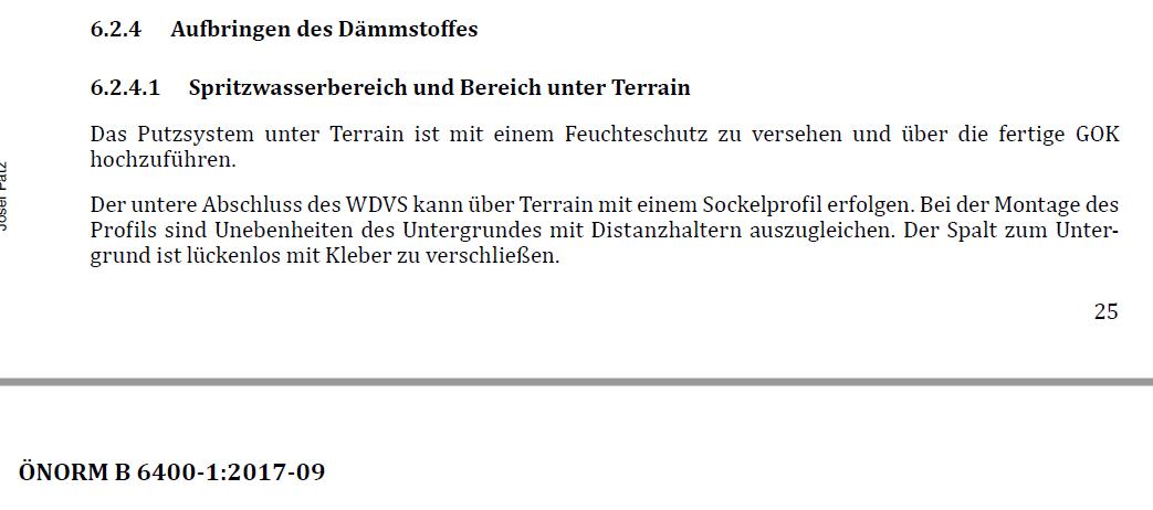

Danke für die rasche Antwort! Das heißt in unserem Fall müsste man den Putz trocken legen und dann die Dichtschlämme neu herstellen? Könnte man damit langfristig eine Besserung herstellen?
Dürfte ich fragen auf welche Norm du dich beziehst? Laut Baubeschreibung hätte die Außenfassade normgerecht hergestellt werden müssen, was ja in dem Fall nicht passiert ist - dann könnten wir den Bauträger direkt darauf ansprechen.

Fassadennetz schaut heraus. Netz muss innerhalb der Spachelung liegen sonst kann es Feuchtigkeit anziehen. Dichtschämme, mind. 2mm Dicke, fehlt.

@Diabolo123
2021/20210208199409.png
So stehts in der Norm.
In den Verarbeitungsrichtlinien der Hersteller wie Baumit, Röfix oder Capatect wird es genauso gefordert.
