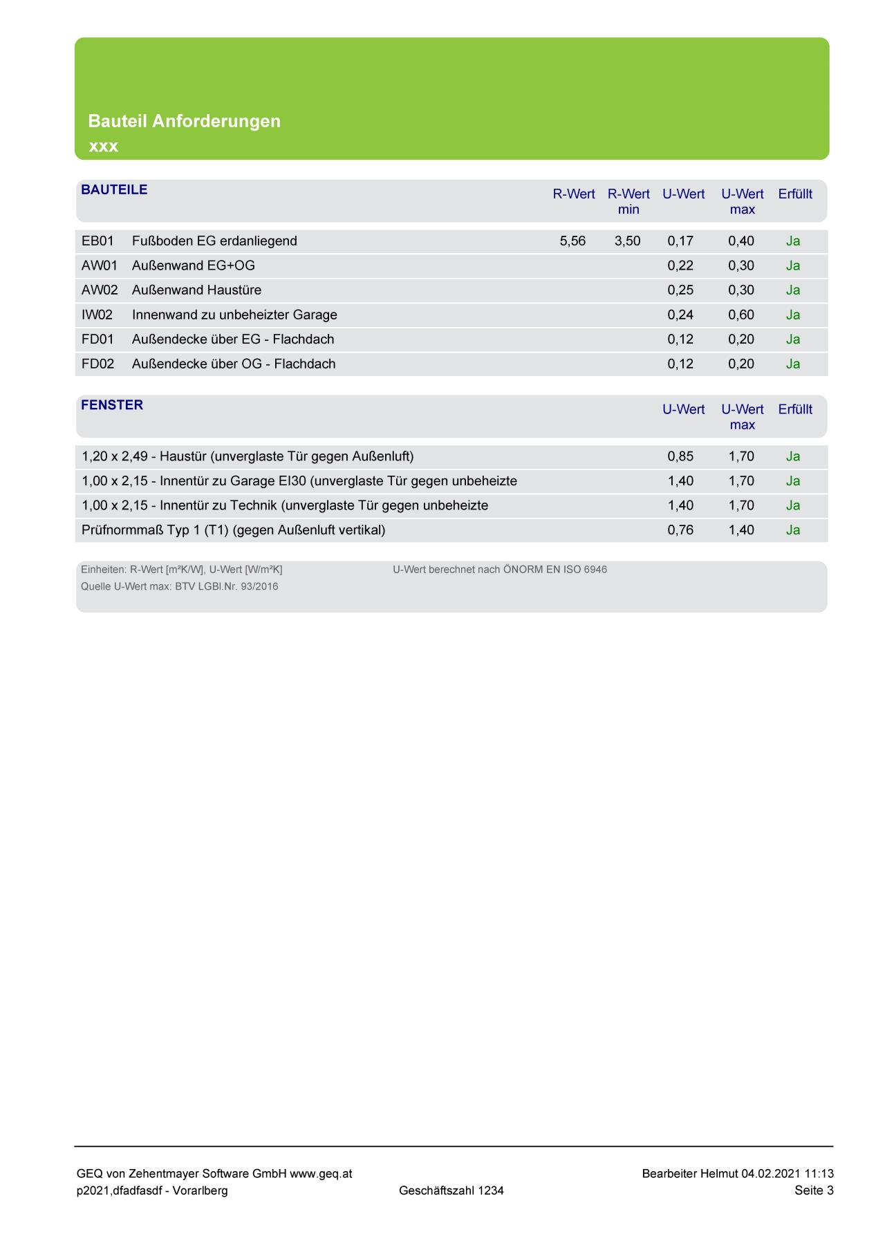

Hallo Experten,

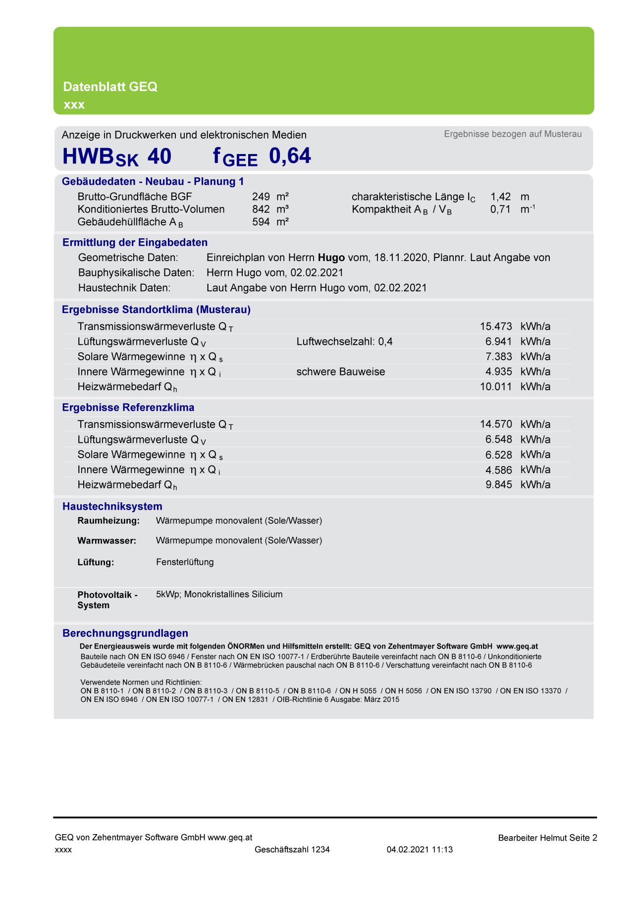

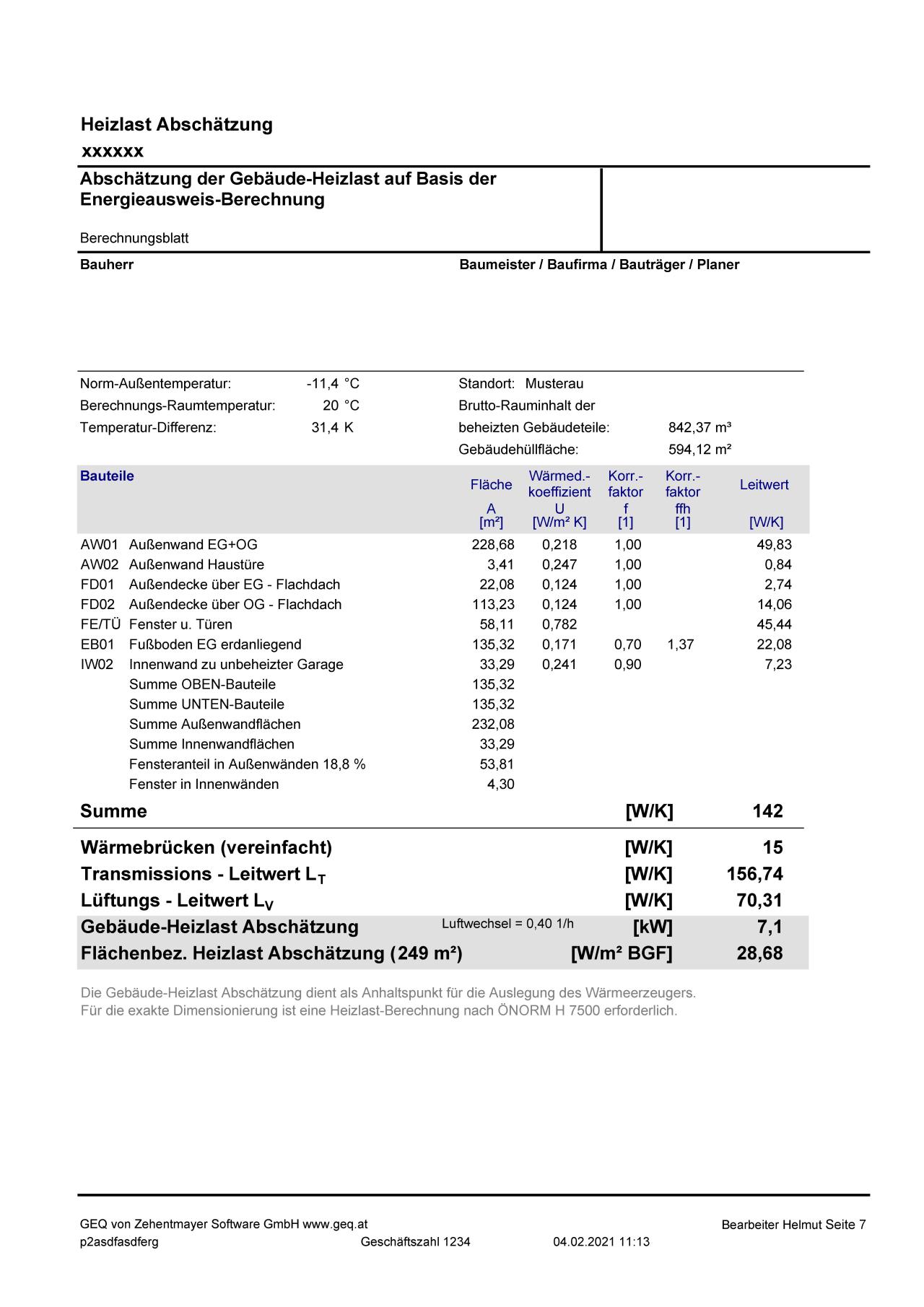

Hab heute einen Vorabzug vom EAWEAW [Energieausweis] bekommen und wollte eure Meinung einholen. Basierend was ich hier in den letzten 4 Monaten gelesen habe, kommt mir der Heizbedarf mit 7.1 kW recht hoch vor?
Zum Gebäude:
 • Erdgeschoss besteht aus 96m2 beheizten Räumen in Rechteckform sowie 85m2 Garage und Nebenräume unbeheizt
 • OG 80 m2 beheizt, komplett überm EG
 • DE über EG hat einen Balkon und DE über OG ein Vordach - jeweils ca 15 m lang mit Isokorb thermisch getrennt
 • Wandaufbau Haus 50er Ziegel, Garage und Nebenräume 17.5 Ziegel und WDVS WDVS [Wärmedämmverbundsystem];
 • Decken mit 22-32 cm Gefälledämmung
 • Mehr details zum Wand/Deckenaufbau im nächsten Beitrag (Bilder vom EAWEAW [Energieausweis])
Hoffe die Angaben sind ausreichend...
Grüsse & Danke im Voraus
  •  mariof
5.2.2021  (#1)
Kann hier kein pdf hochladen, hab mal die wichtigsten Seiten als Bild hochgeladen. wenn jemand einen Tipp hat wie ich das ganze PDF (wird einfacher anzuschauen sein) hochladen kann mach ich das gerne.
Grüsse

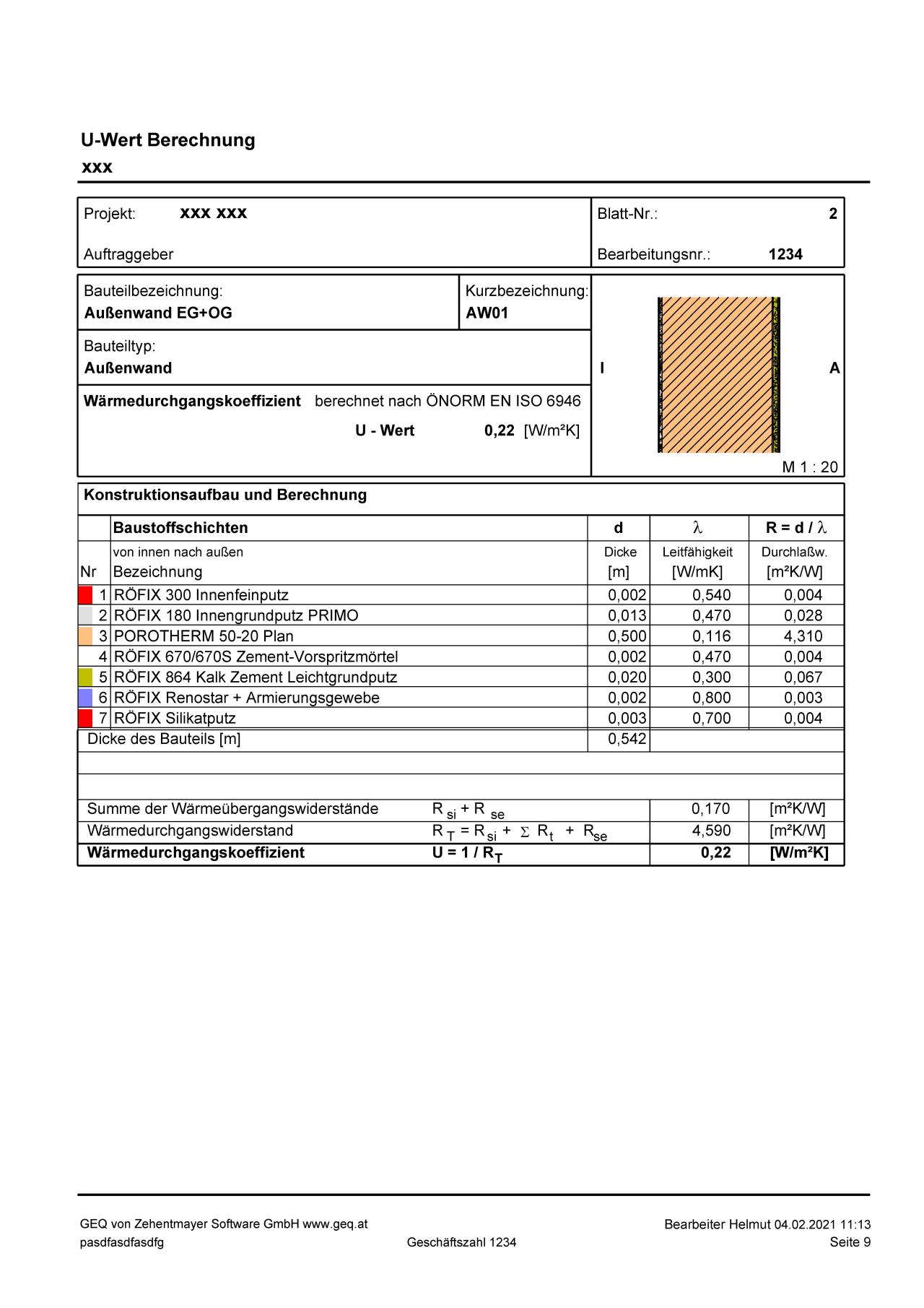

Ein bisserl besser wird deine Heizlast durch die inneren und solaren Gewinne noch werden (0,5 - 1 kW), aber die Außenwand ist mit einem U-Wert von 0,218 W/(m²K) halt kein Ruh­mes­blatt.
  •  mariof
6.2.2021  (#3)
Ist das ein systemnachteil der 50er Wand oder einfach ein Produkt mit schlechten Werten?
6.2.2021  (#4)
Beides, ein Porotherm 50 W.i Plan hätte halt einen U-Wert von 0,13 W/m²K, wird aber auch entsprechend teurer sein.
25 cm Ziegel mit 25cm 032 Steinwolle hat Beispielsweise einen U-Wert von 0,114 W/m²K, wird aber vermutlich günstiger als dein 50er Ziegel sein. Und Wärmebrücken lassen sich damit auch auf 0 reduzieren, was mit einem 50er Ziegel auch nicht möglich ist.

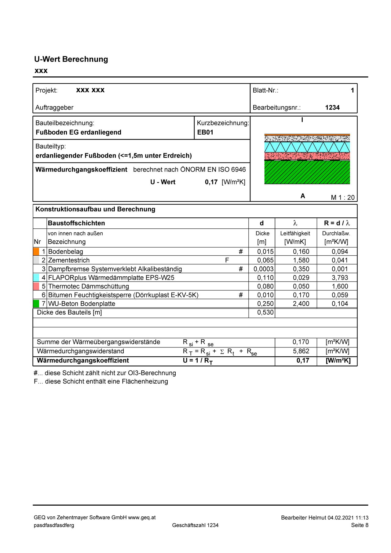

berhan hat ja schon alles zu den Wänden gesagt, mir ist nur noch eine Kleinigkeit bei der flapor-Dämmung in der Bodenplatte aufgefallen. Die gibt es nicht mit einer Stärke von 11 cm. Die Abstufung erfolgt in der Regel ab 6 cm in 2 cm Schritten. Also mit 10 oder 12 cm rechnen...
Hier würde ich auch darauf achten, dass wirklich dieses oder ein gleichwertiges Dämmmaterial eingebaut bzw. ausgeschrieben wird. Nicht das dann der tatsächliche U-Wert schlechter wird. Die 0,029 W/mK sind besser als die in der Regel verbauten 0,031 W/mK bei EPS W25 plus (graue Platten) und 0,036 beim Standard EPS W25 (weiße Platten).
