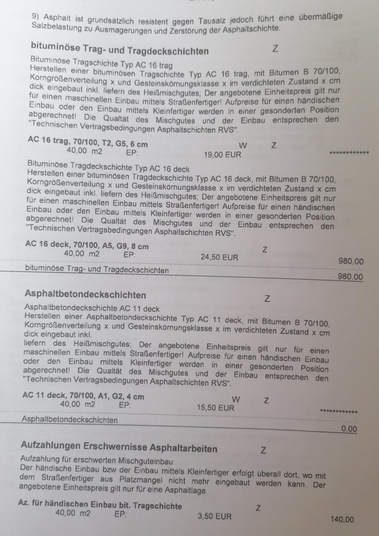

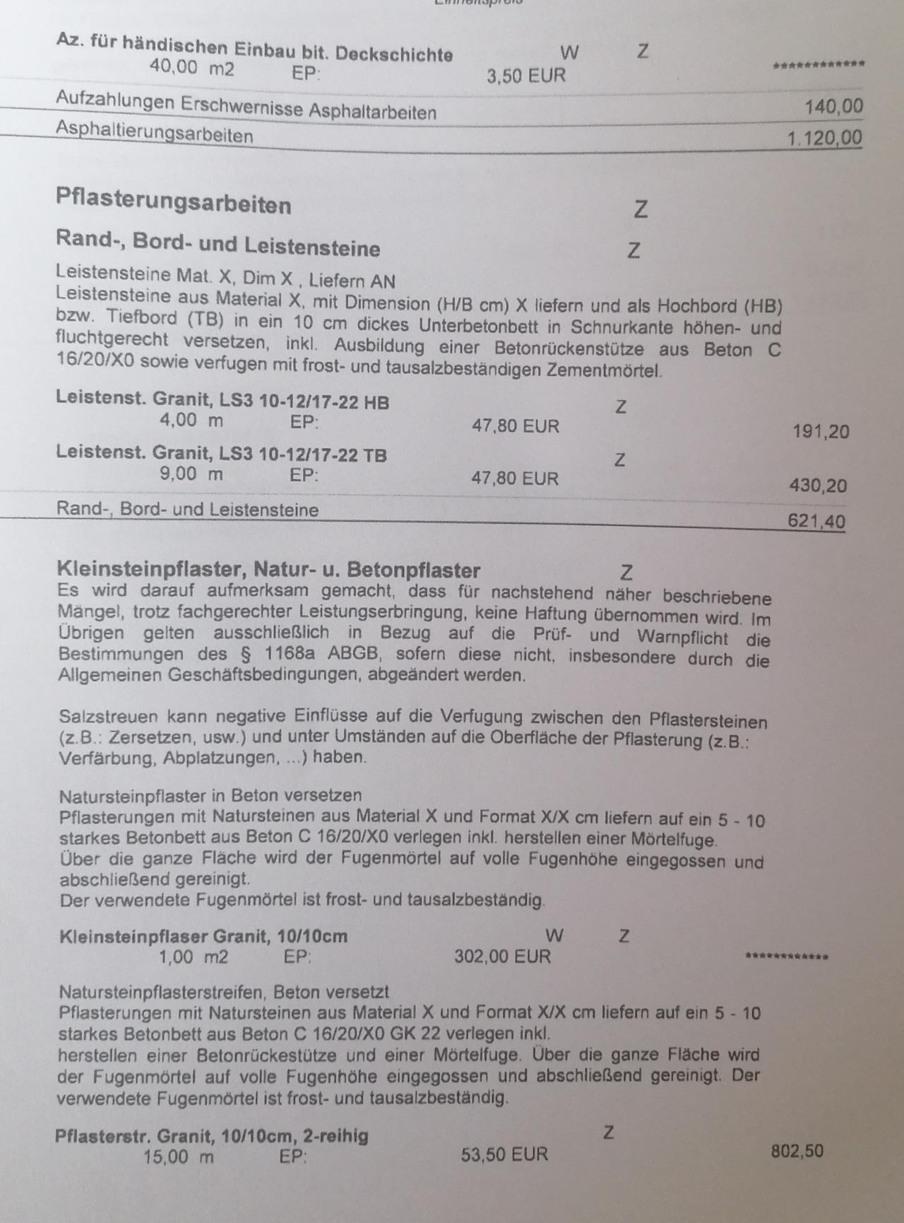

wir möchten heuer unsere Einfahrt asphaltieren lassen und haben jetzt ein erstes Angebot erhalten. Da wir noch gar keinen Vergleich haben, wollte ich mal eure Erfahrungen hören (u.a.weil mir der Preis doch hoch erscheint).
2021/20210130860185.jpg
Ergänzend sei erwähnt, dass wir Aufschläge haben, weil alles händisch eingebaut werden muss.
Mit Straßenausrüstung ist ein Fußabstreifer gemeint (inkl. Einbau).

Wenn du 2m2 zum asphaltierten hast ist es teuer und wenn du 300m2 hast ist es günstig.
Ich hoffe du kennst dich mit meiner Aussage aus?
Wenn du hier ernsthafte Antworten hören willst, solltest du deine Anfrage genau spezifizieren.
Fläche, vielleicht ein Foto von der Einfahrt, welches Plaster/Randleisten werden verlegt, Unterbau ja /nein etc...

Ups, ich habe nicht gesehen, dass keine Mengen dabeistehen 😅

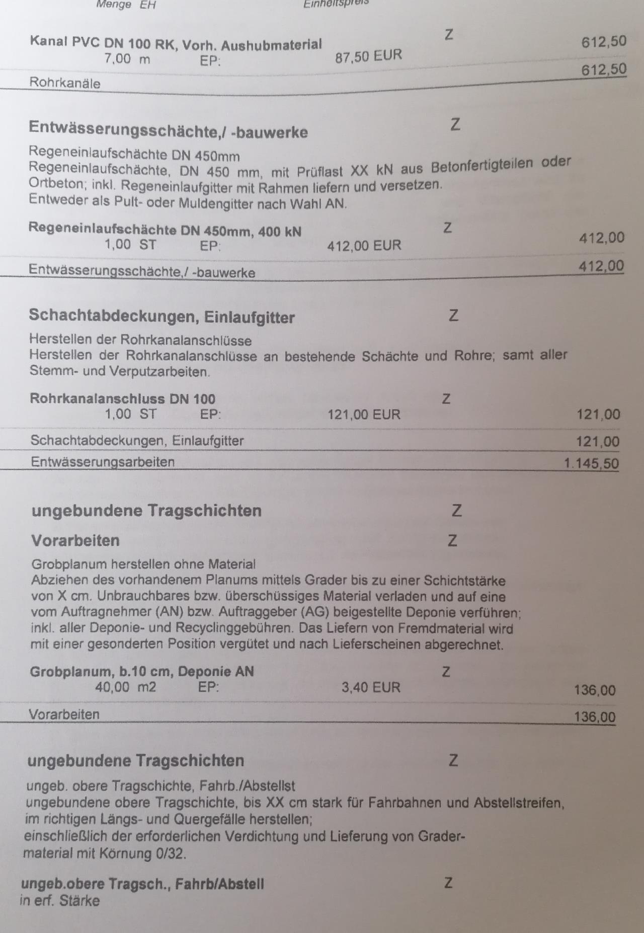

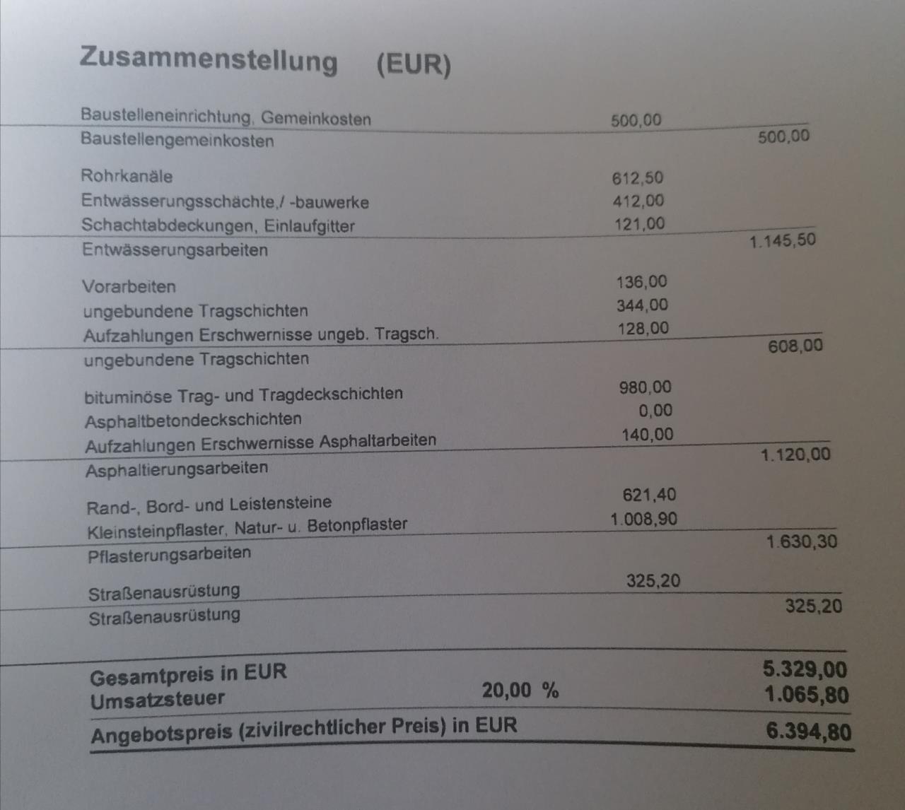

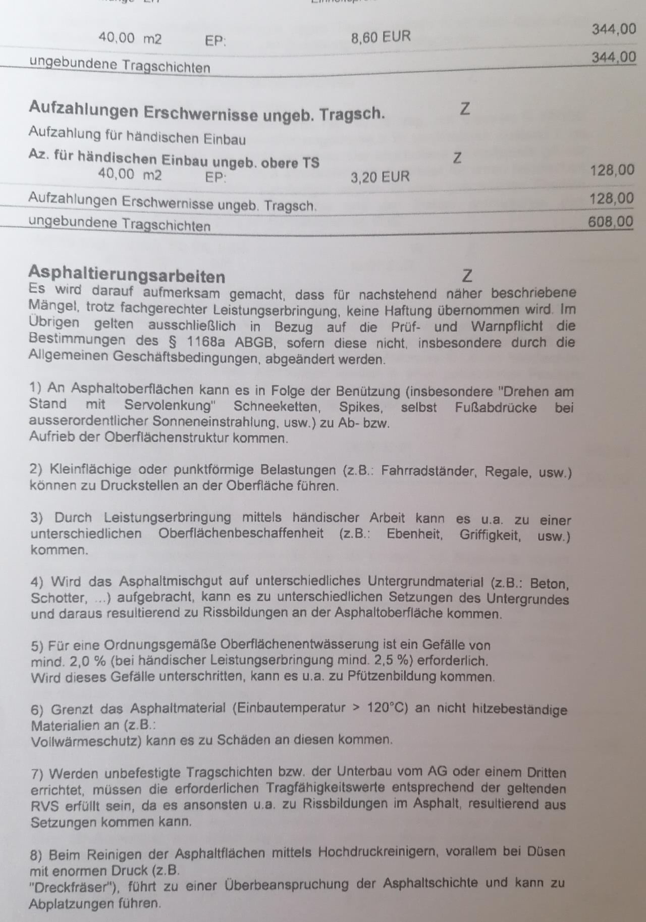

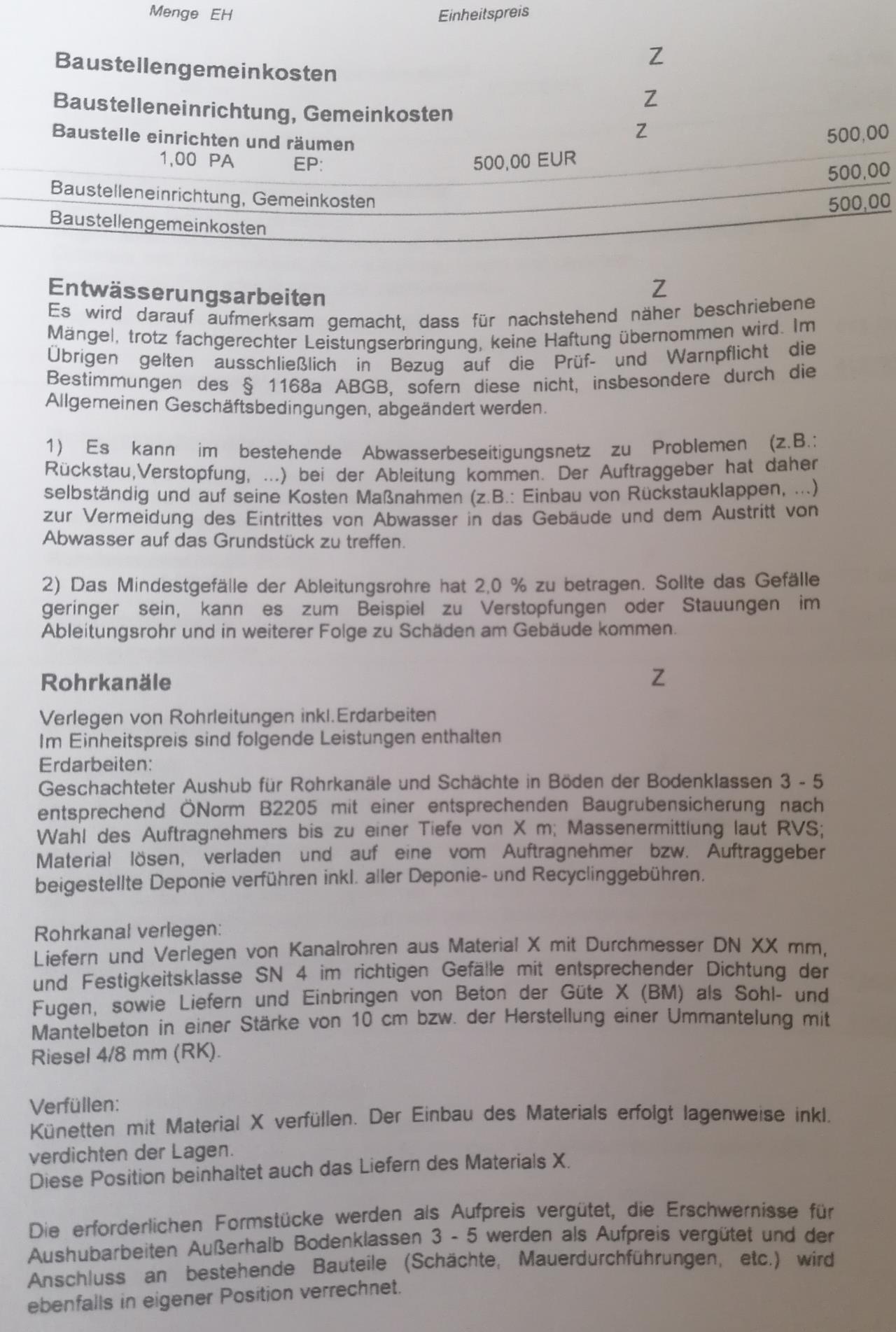

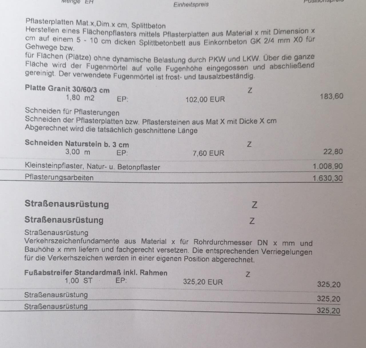

Hier mal das komplette Angebot:

Die EP sind o.K für nur 40m2 sogar ziemlich niedrig.
In deinem Endpreis ist aber nur der einlagige Einbau mit 8cm AC16 berücksichtigt,
ich würde zweilagig 10cm einbauen lassen sind nur 400€ unterschied.

Vielen Dank für die Einschätzung.
Warum würdest du zweilagig machen? Vorteile?
