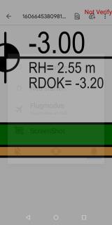

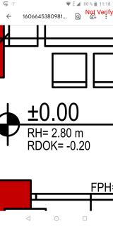

RDOK - RH
Das wird wohl von der FFOK im EG (= 0) gemessen sein: FFOK = 0, minus 20cm FB-Aufbau EG minus (mutmaßlich) 30cm Rohdecken-Höhe minus 2,55m Raumhöhe des Kellers minus (mutmaßlich) 15cm FB-Aufbau KG = -3,20m. |
FFOK = 0 = -3,00 Keller -20 Aufbau = 2,80 -25 Decke = 2,55 RH Keller auf -3,20 RDOK Keller kommt noch 20 Aufbau. |
Danke! Jetzt habe ich es verstanden wie Berechnung funktioniert. |
Ist das EG gemauert? Weil eigentlich sollte man die vorgeschriebene Mörtelausgleichsschicht sowie die Abdichtungen gleich berücksichtigen, das macht im EG rund 3cm aus imho. Die Zahlen sind mir also ein bisschen zu "glatt" was hinten heraus Probleme machen wird bei Treppenteilungen, Gebäudehöhe etc. Mag zwar pingelig klingen aber ich würde von Anfang an drauf achten. Zumal man ja immer wieder mal hört das sogar nach Einreichplan gebaut wird... |
