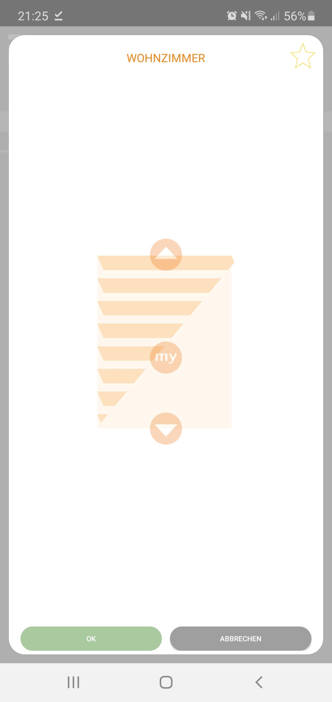

Hi,
habe ich verbaut, bei mir schaut's in der App so aus:
2021/20210114552480.jpg
Links zum Einstellen der Lamellenstellung, rechts wie weit sie runterfahren sollen

ist ein iphone oder?
bei mir auf android schauts anders aus

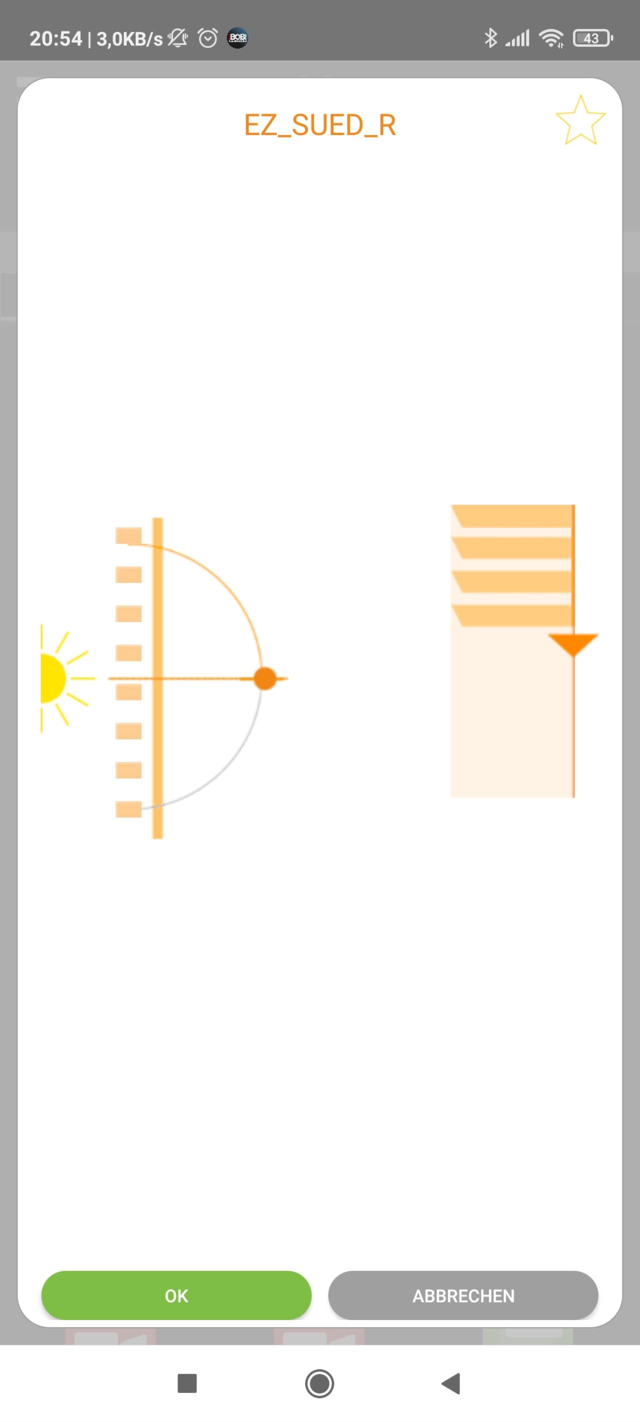

ich muss doch "Außenjalosien" auswählen oder?
so schauts bei mir in der App aber auch im Web aus

brauch ich dafür eventuell einen anderen sender? bei mir läuft es mit RTS nicht mit io?

Geh mir weg mit iPhone......ist auch Android!
Ja genau, Jalousie ist richtig, aber ja du benötigst io, RTS gibt ja glaube ich keine wirkliche Rückmeldung über die aktuelle Position...
