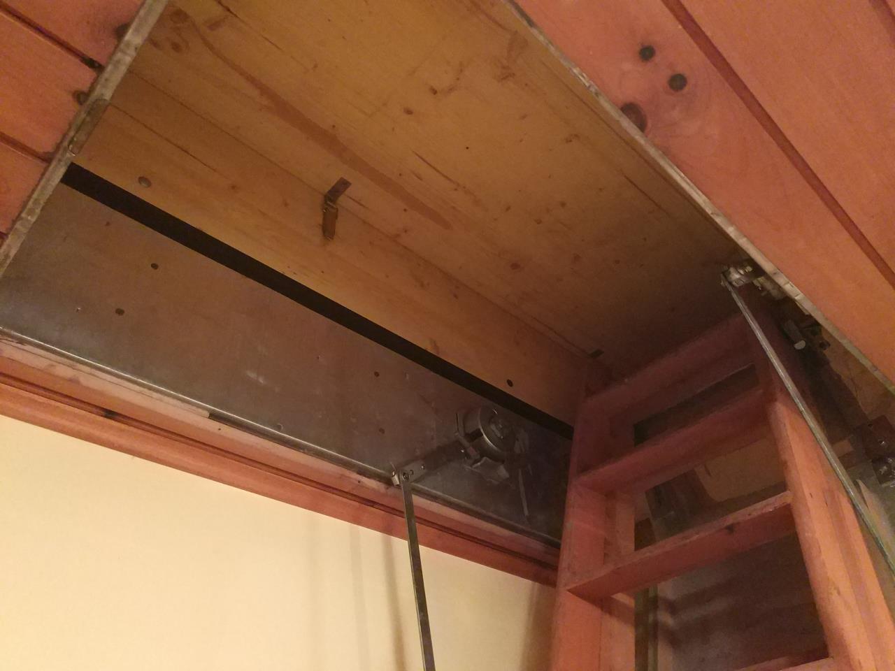

wi dämmt man am besten die Scharnierseite einer DB Treppe? Bei mir ist es eine Minka exklusiv und ich find beim besten Willen keine Lösung oder das passende Material welches sich beim öffnen mitbewegt und beim schließen halbwegs anliegt am Deckel bzw. Rahmen. Also quasi "Situationselastisch" 😅.
Hat jemand von euch eine Lösung oder zumindest einen kreativen Einfall hierzu?

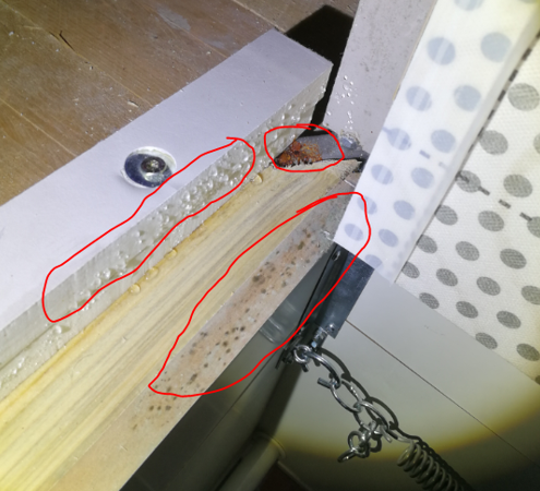

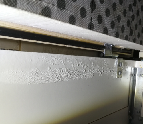

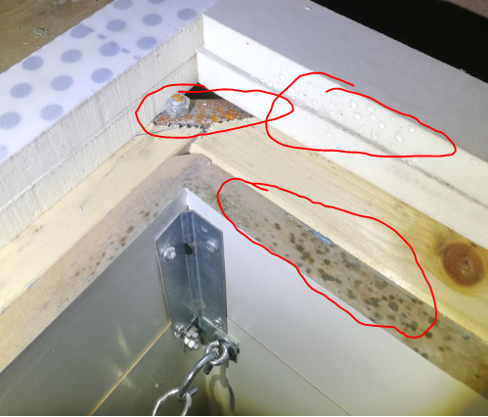

Leider werden wir mit unserer DB Treppe nicht so recht glücklich.
Zusätzliche Dämmmaßnahme haben den gewünschten Effekt nicht gebracht. War eigentlich eh klar, dass sich die Schließfunktion von Ober- und Unterdeckel net ändert bloß weil man wenn man ein bisschen Dämmung oberhalb und unterhalb anbringt....

Ich warte jetzt einmal auf einen Termin mit meinem Zimmerer und einem Techniker von Minka.
  •  BAULEItEr
8.2.2021  (#5)
Naja diese Halterungen sitzen zu hoch die hätten weiter unten montiert gehört.
Die sollten unterhalb der inneren weißen Holzverkleidung liegen.
Ich weiß jetzt nicht genau wie deine Decke aufgebaut ist, aber ich vermute, dass mann da die  oberen Bretter hätte wegnehmen müssen und diese Hlaterungen auf die Zangen/Balken hätte montieren müssen.
War so halt einfacher.
Kannst mal einen Schnitt von deiner Zwischendecke skizzieren?
8.2.2021  (#6)
Du hast in erster Linie eine Luftdichtigkeitsproblem.
Ich würde eine Gummidichtung auf den Deckel kleben, die gegen den Holzrahmen gedrückt wird. Das sollte zumindest die Wassermenge erheblich reduzieren.
Wenn du die Dämmung oben auf den Deckel klebst, kann sie an allen Seiten außer der Scharnierseite überstehen, auch dort ließe sich eine Gummidichtung anbringen, die gegen das umliegende XPS gedrückt wird.
Ist ein Gebastel ...

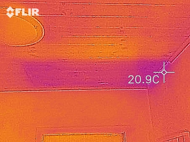

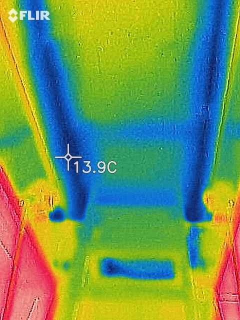

Mein Gebastel: Originaltreppe (50 Jahre alt), Holzaufbau aus Schalungsplatten (weil da 30cm Dachbodendämmung dazugekommen sind) mit Kistenbändern und Dichtung an der Klappe.
2021/20210208768101.jpg
Thermographie (gleich nach dem Öffnen) in die Treppe von unten, sieht wild aus, weil an den Rändern keine Dämmung ist (und am blauen Querstreifen auch nicht).
2021/20210208777756.jpg
Wenn die Klappe geschlossen ist nur mehr wenig Problem übrig (Raumtemperatur 22.2° an der Decke), weil die Klappe unten auch rel. dicht ist.
2021/2021020839167.jpg
Bilder sind von einer billigen Flir-One, die ich grad da hatte.
  •  massiv50er
9.2.2021  (#7)
da bin ich gespannt auf die Antwort von Minka. Das Passivhaus-Set wird dir da nicht helfen, da dies ja nur Verbesserung zwischen Futterkasten und Deckendurchbruch bringt.
Aber bei dir ist es gleich wie bei mir, es kondensiert an der Innenseite des Futterkasten.
Das heißt es die Treppe ist nicht dicht und es kondensiert feuchtwarme Luft an der kalten Stelle des Futterkasten.
https://www.energiesparhaus.at/forum-kondensat-im-futterkasten-der-dachbodentreppeminka-passiv-plus-typ-1/52412_3
das war meine Lösung dazu. Der Futterkasten ist seit der Maßnahme trocken. Einzig im XPS, wo es nicht perfekt aufliegt, gibt es Kondensat

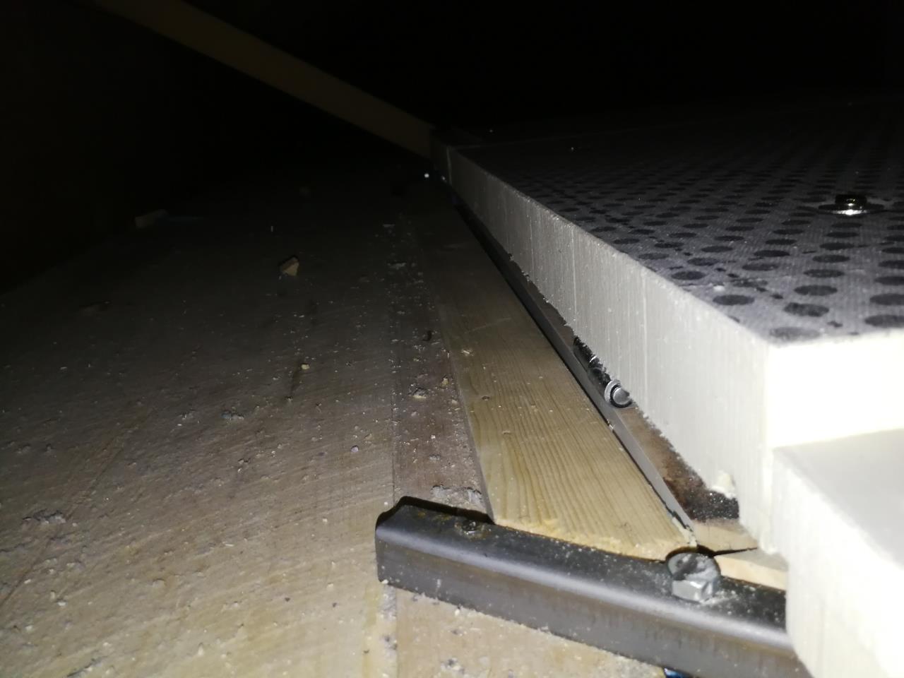

  •  uhim
9.2.2021  (#8)

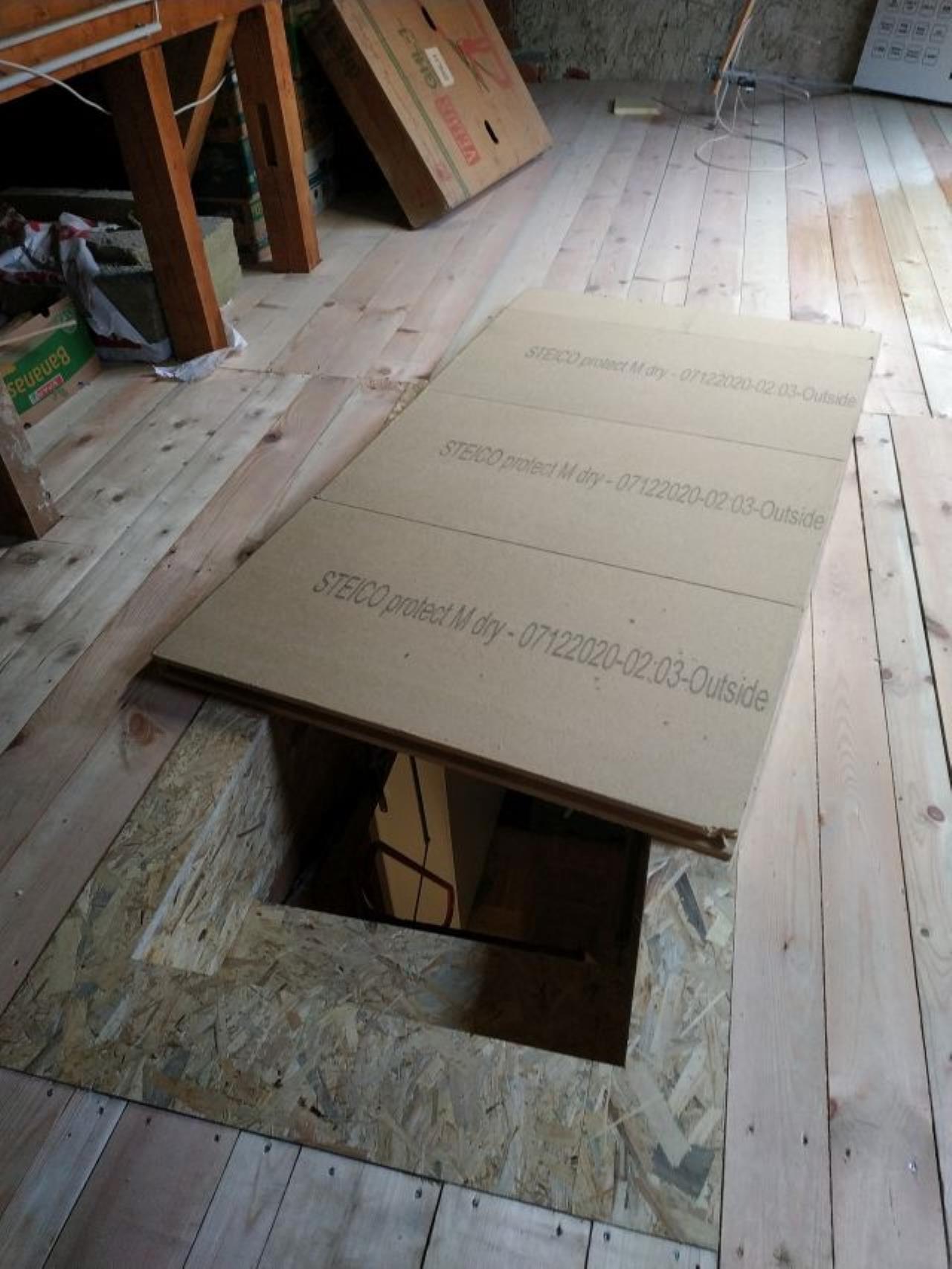

Ich habe gerde die OG Dämmung gemacht und überlegt ob ich die 40 Jahre alte Dachbodentreppe austausche, mich aber dagegen entschieden. Ich habe an der Klappe unten eine normale Fensterdichtung aufgeklebt, den Blechdeckel abmontiert, den Futterkasten erhöht und (statt einer Klappe) 60mm Holzfaserplatten über die Öffnung geschoben.
2021/20210209525980.jpg
Jetzt war ich nachschauen und es ist kein Kondenswasser mehr sichtbar und der Kasten gefühlt so warm wie der Innenraum. Keine Klappe, kein Scharnier, funktioniert.
