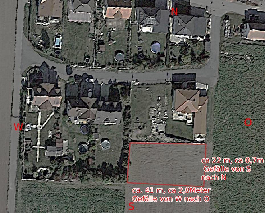

wir haben ein Grundstück in Aussicht, dass leider nicht "ganz" gerade ist.
Das grundstück hat ca. gut 900m² und ist von Ackern umgeben (siehe Bild)
2021/20210112835554.jpg
Wir planen südseitig eine kleine Mauer, um bzgl. Regenwasser keine Probleme zu haben.
Die größere Steigung ist jedoch von Westen hinunter nach Osten, wo fast 3m Hang auf 41 Meter länge sind.
Wir planen ein Stockhaus mit Keller. Ich nehme an, man kann nicht einfach die Erde von der Kellerausgrabung nehmen und somit einfach auffüllen, damit man gerade bleibt ohne tiefer werden zu müssen?
Beide Nachbarn haben bereits eine Mauer (also nachbar nördlich und westlich)
Die Straßenzufahrt rechts bis zum Grundstück wird erst errichtet.
Könnt ihr uns hierbei ein paar Tipps/Empfehlungen geben, wie wir am besten vorgehen können?

Ein Freund hat ein Splitlevel Haus mit ebenerdigen Eingang, dann einen Halbstock rauf und dann kannst du wieder ebenerdig in den Garten.
wobei du da fast zu wenig Gefälle hast. Ich würd wahrscheinlich ein eher längliches Haus so weit wir möglich im Norden platzieren. Den Aushub dann einfach hernehmen um einen Teil des Gartens zu begradigen.
Nächstes Thema: Einfahrt: erst pflastern oder erst Carport erstellen ?
