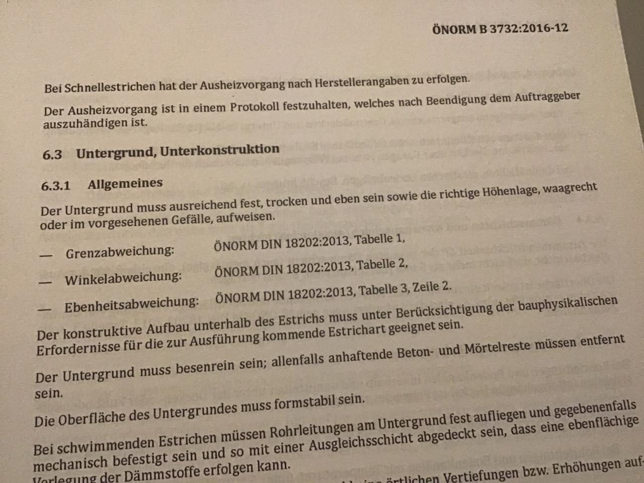

  •  BAULEItEr
11.1.2021  (#4)
Wenn du mit Herstellervorgabe einen Schnellestrich meinst, dann solltest du das so machen wie die das vorschreiben, steht so ja auch in der Norm.

  •  DeepB
11.1.2021  (#5)
nein ist kein Schnellestrich.
Type ist weber.floor 4480
