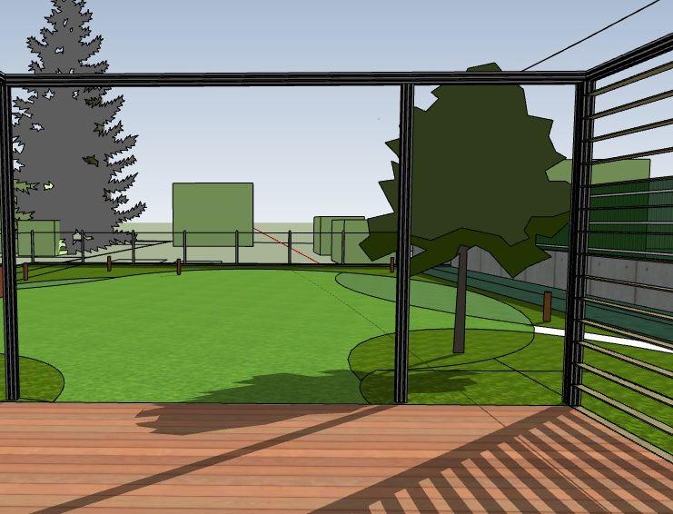

Zur Beschattung unserer Terrasse im Sommer bin ich auf der Suche nach einer passenden Lösung. Möglich wäre eine feststehende Lösung wie im Bild, besser würden mir aber Raffstores mit verstellbaren Lamellen gefallen (Spannweite knapp 3 Meter), wobei ich aber nicht sicher bin, ob diese nicht freistehend zu sehr windempfindlich sind. Ein Windwächter ist natürlich vorgesehen.
Hat jemand Erfahrung damit?
2021/20210103383011.jpg
Der Baum rechts existiert noch nicht.

@Tomlinz: "individuelle Sonderlösungen" sind meist sehr teuer... Wieviel würde dein Lamellendach kosten? Die Ständerkonstruktion kann ich selber machen...
