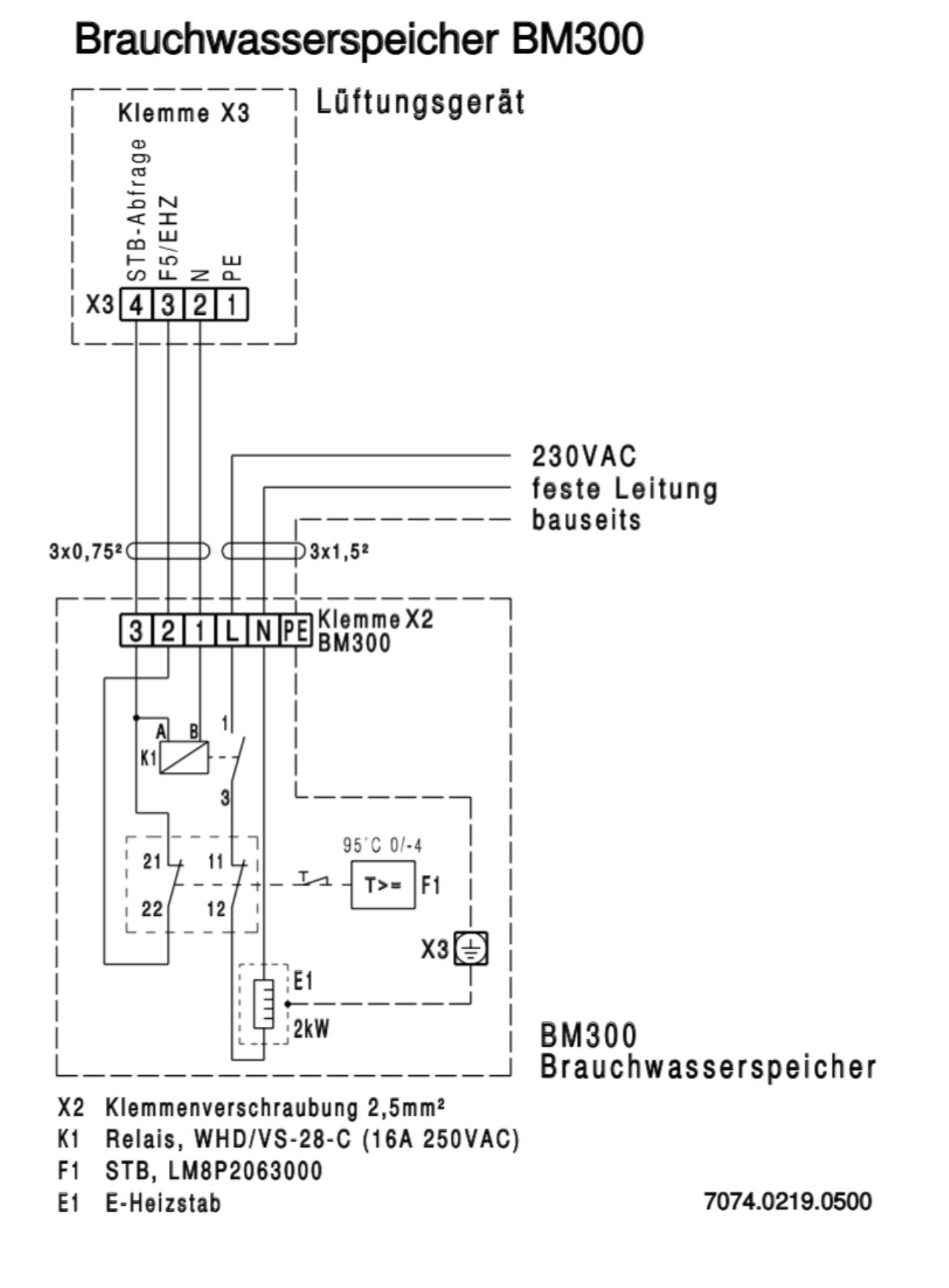

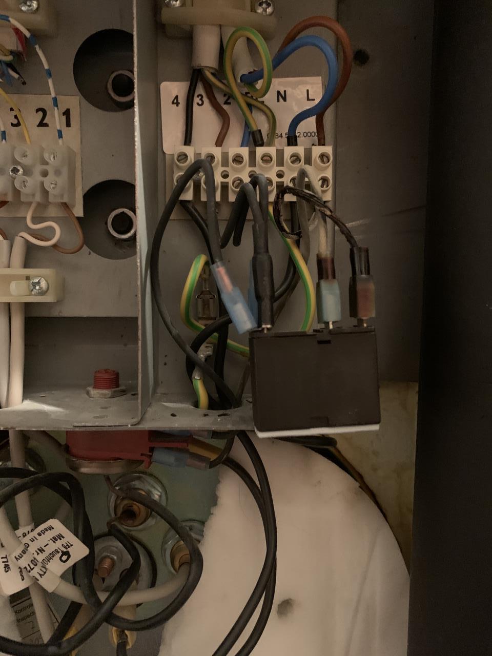

da meine Maico Aerex auf Störung ist, sollte der Boiler vom Elektroheizstab aufgeheizt werden. Seltsam finde ich auch, dass das das dünne schwarze Kabel , also die Phase der Stromzuleitung, die zum Relais geht, angebrannt ist. Scheint auch sehr dünn, aber das war original immer schon so. Das Relais wird auch ziemlich warm. Ist das normal?
lg Peter

eventuell eine schlechte Klemmstelle, im Notdienst sitzt gerade ein Techniker der sich bei den Aerex bestens auskennt. Ein neues Relais mit Kabelsatz könnte eventuell bis 10:30 versendet werden. Das ist einfach und schnell ausgetauscht.
Links sieht man den roten Sicherheitstemeraturbegrenzer, kleinen Knopf kurz drücken, falls der Ausgelöst hat. Wenn das so ist ist wahrscheinlich der Heizstab verkalkt. Für das gibt es ebenfalls einen kompletten umrüstsatz.
