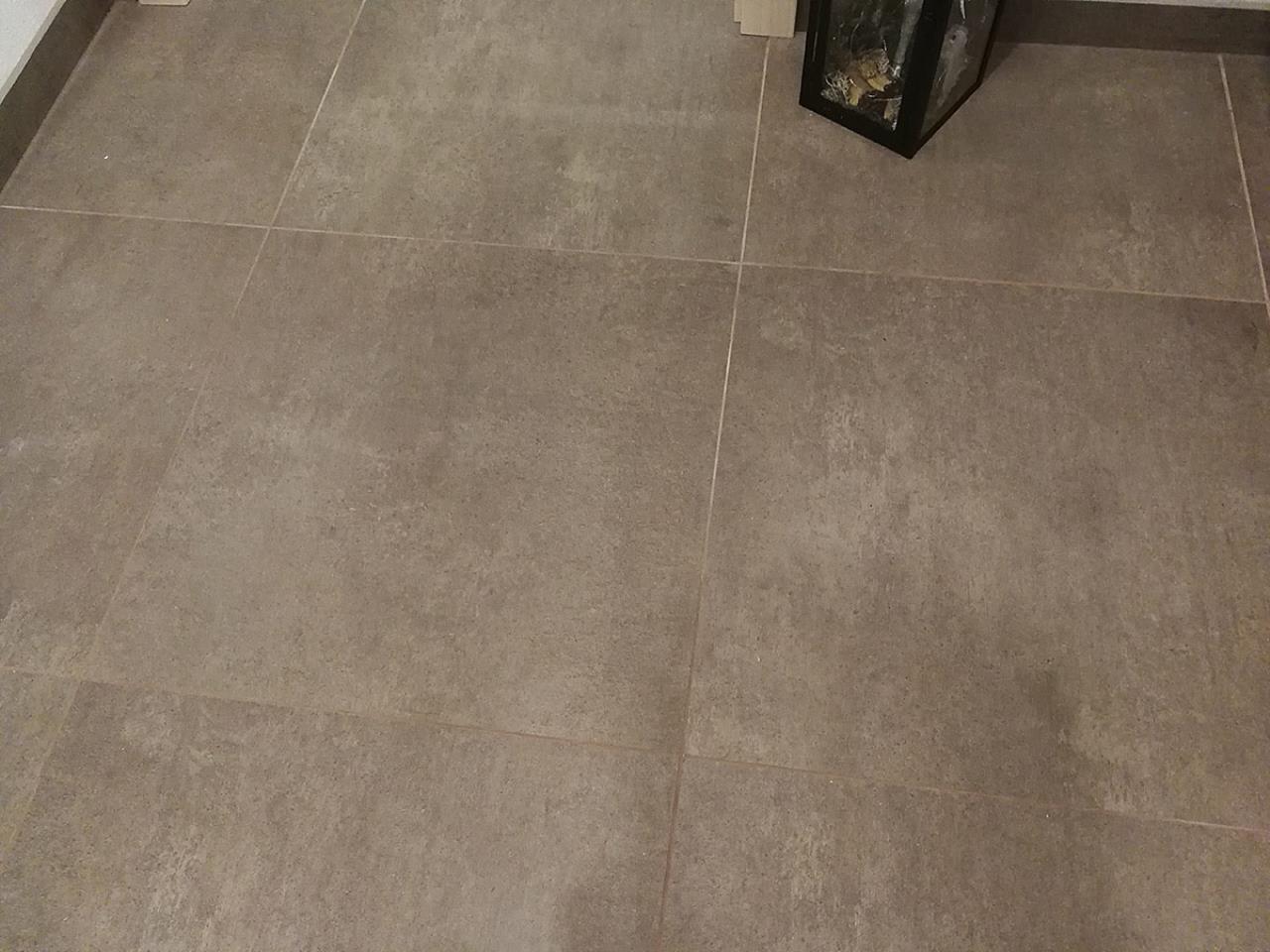

Seit ca. 2 Jahren sind unsere Fliesen verlegt und wir sind etwas unglücklich damit, das die Fugen in Braun mit der Zeit Weiß werden...aber nicht an allen Stellen. Der Effekt war schon relativ kurz nach dem Verlegen erkennbar, aber wird dachten das wird sauberer und wir hatten auch andere Dinge am Hals.
Meinen Fliesenleger kann ich ja leider nicht mehr Fragen und die Firma der Fugenmasse hat ihren Betrieb eingestellt bzw. gibt es anscheinend das Produkt nicht mehr.
Was kann hier die Ursache sein? Der Effekt ist auch bei den Beigen Fliesen(fugen) im Bad erkennbar (selbe Firma), aber nicht so stark. Wegkratzen habe ich versucht, aber es scheint durchgefärbt, Starkes Putzmittel schließe ich eher aus, weil der Effekt auch beim gefliesten Podest der Wärmepumpe im Kellerersatzraum sichtbar ist und da wurde nur gekehrt.
Was kann das sein? Kann man das beheben? Habt Ihr eine Idee?

vielleicht Kalkausblühungen ?
30.12.2020  (#2)
Hätte auch auf Kalk getippt.
schon mal mit grundreiniger versucht zu putzen?

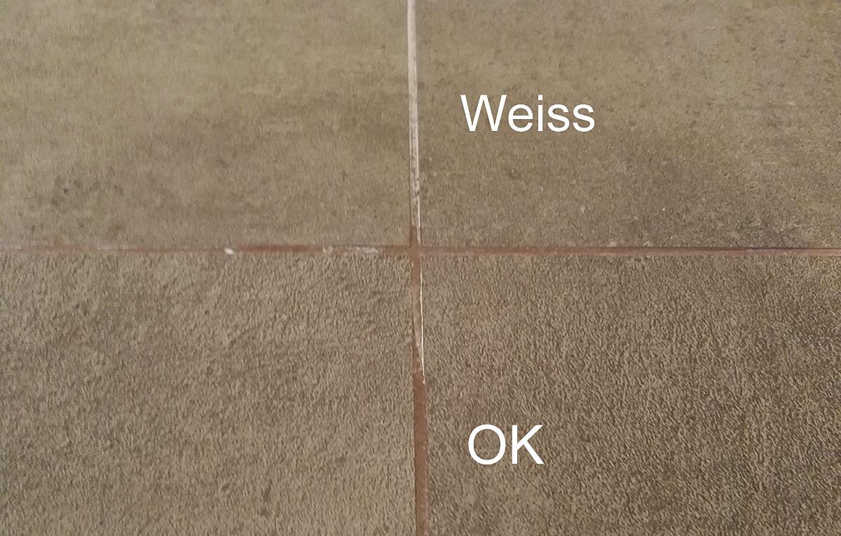

Danke Euch für die Info. Kalbausblühung war auch meine erste Idee und habe es dann mit einem Kalkreiniger probiert...Ergebnis "Null". Wenn die Fugen nass sind, schauen sie schön gleichmässig aus. Nach dem trocknen wieder die selbe Sosse.
Grundreiniger...da frage ich mal beim Baumarkt meines vertrauens.
Fugenmasse war ein "Premiumprodukt".
Hier sieht man es noch besser:

Ich hab das auf der Terrasse auch an manchen Stellen, lässt sich aber wegputzen.

Ja schade, glaub mir, das geht bei mir nicht weg. Ich habe sogar wegschaben an 2 Stellen versucht, aber das geht tief ins Material rein.

Ich tippe auch auf Kalkausblühungen, hatten das auch vereinzelt. Meiner Erfahrung nach kann man das mit Zitronensäure bekämpfen, noch besser funktioniert Zementschleier-Entferner.

MissT...danke Dir. Ich habe gerade Zitronensäure bestellt und probiere das aus. Zementschleier Entferner hat nicht gewirkt, aber vielleicht schafft es die gelbe Kraft.

Das glaube ich eher nicht, denn der Zementschleier-Entferner ist (unverdünnt) wesentlich stärker. Wenn es der nicht entfernt, dann ist es wohl eher kein Kalk. Könnten die Farbpigmente vielleicht ausgewaschen worden sein? Eventuell wäre das Nachfärben der Fugen eine Option.

Haben das gleiche Problem. Ist definitiv kein Kalk (bei uns gibt's nur sehr wenig Kalk). Es war aus unserer Sicht der Zementschleier Entferner, der die Farbe ausgewaschen hat. In Räumen, wo wir diesen nicht verwendet haben gibt's das Problem nicht. Wir suchen auch schon eine Zeit nach einem Mittel zum Nachfärben bzw. eine Art Imprägnierung, welche die Fuge "sättigt" damit das weiße nicht zum Vorschein kommt.
Habt ihr die Fugen auch selber gemacht bzw. gereinigt? Ansonsten würde ich reklamieren.

Den Zementschleierentferner halte ich aus zwei Gründen nicht für die Ursache: Zum einen würde es dann von Anfang an auftreten, und nicht erst mit der Zeit immer mehr werden. Zum anderen müsste dessen nachträgliche erneute Anwendung zu einer deutlichen Verschlechterung führen.
Was das Nachfärben betrifft, so könntest Du folgenden experimentellen Zugang mal ausprobieren: Besorg Dir den verwendeten Fugenmörtel, rühre eine kleine Menge dünnflüssig an und trag ihn mit einem PInsel auf die trockenen Fugen auf. Lass das gut einwirken und anziehen, dann wegwischen und prüfen, ob sich die Farbpigmente in die alten Fugen hineingesogen haben.
