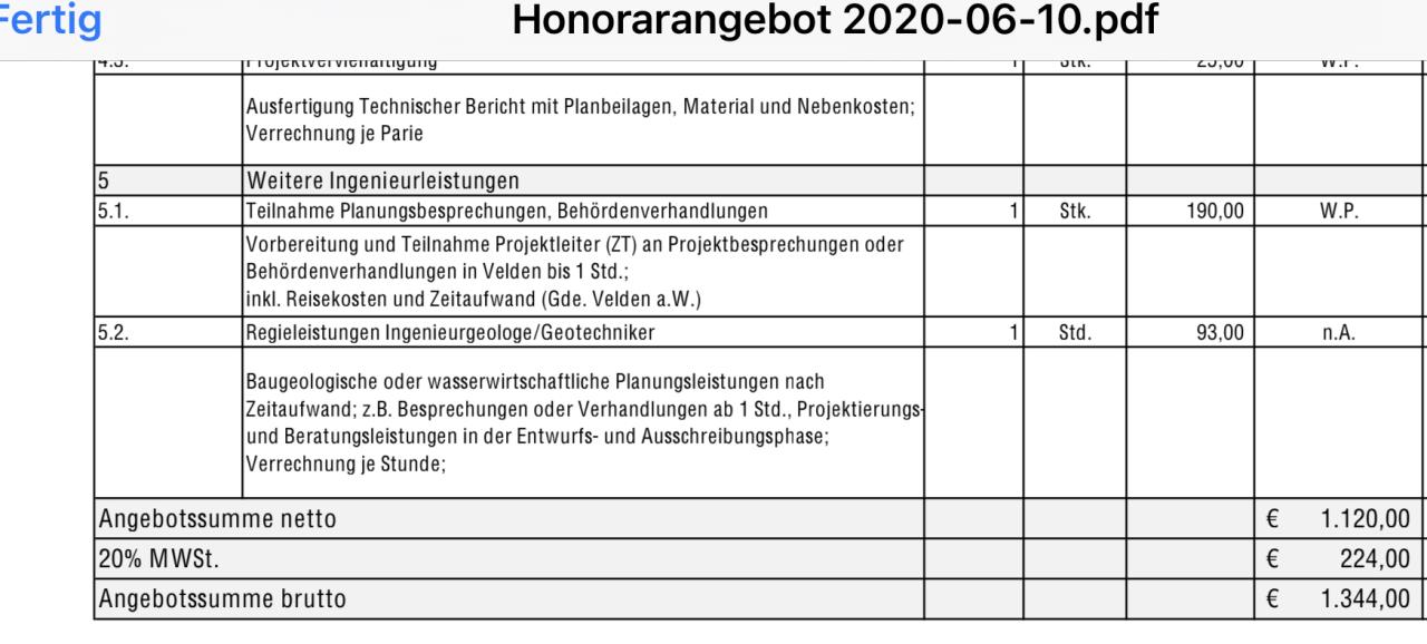

31.12.2020  (#10)
2020/20201231241308.jpg
Achso, da war Geometer dabei (700 Euro).
1344 brutto kostete das geotechnische Gutachten. Hast recht. Deutlich unter 2000 Euro!
