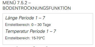

Bei mir ist die Temperatur im Haus aktuell ca. 6 °C aber die S1155-6 hat im Ausheizprogramm als Minimum 15°C.
2020/20201216517863.png
Den Estrich soll man ja nicht mit einem Sprung von 6 auf 15 aufheizen. Wie begrenze ich da die Temperatur und warum macht Nibe den Einstellbereich mit Minimum 15°C?

17.12.2020  (#1)
Bei so tiefen Temperaturen musst du das Haus mal auf ein Basisniveau bringen. Ein paar Tage die Heizung moderat laufen lassen, bis du den Startwert hast.
Dann kannst du mit dem Programm arbeiten.

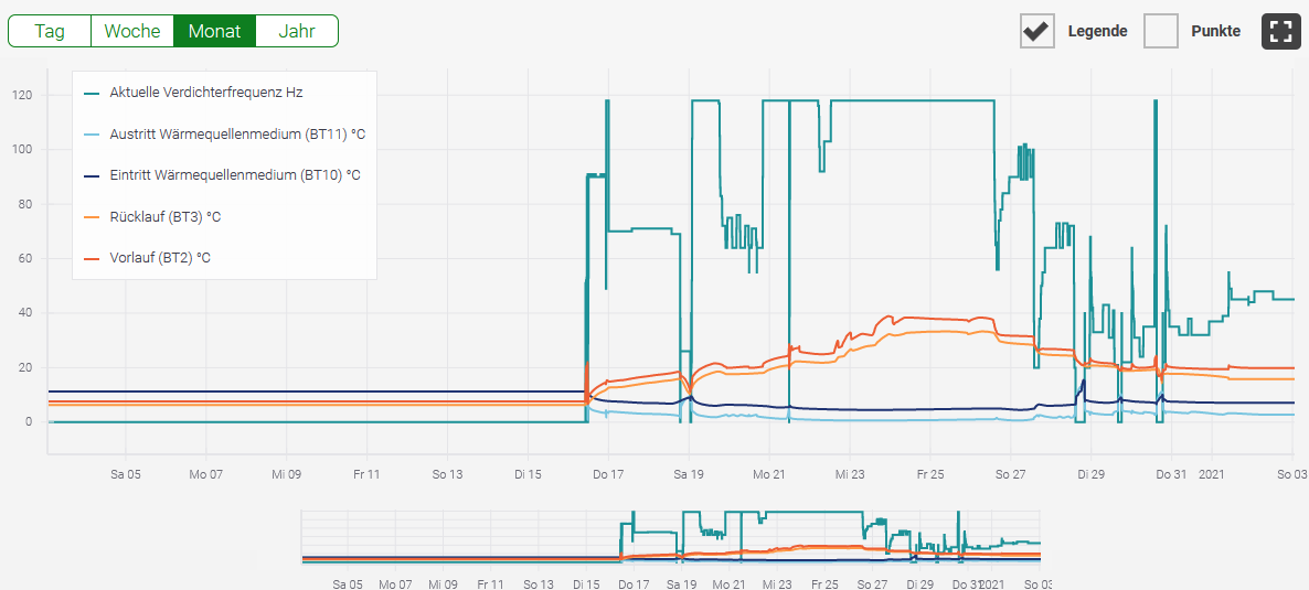

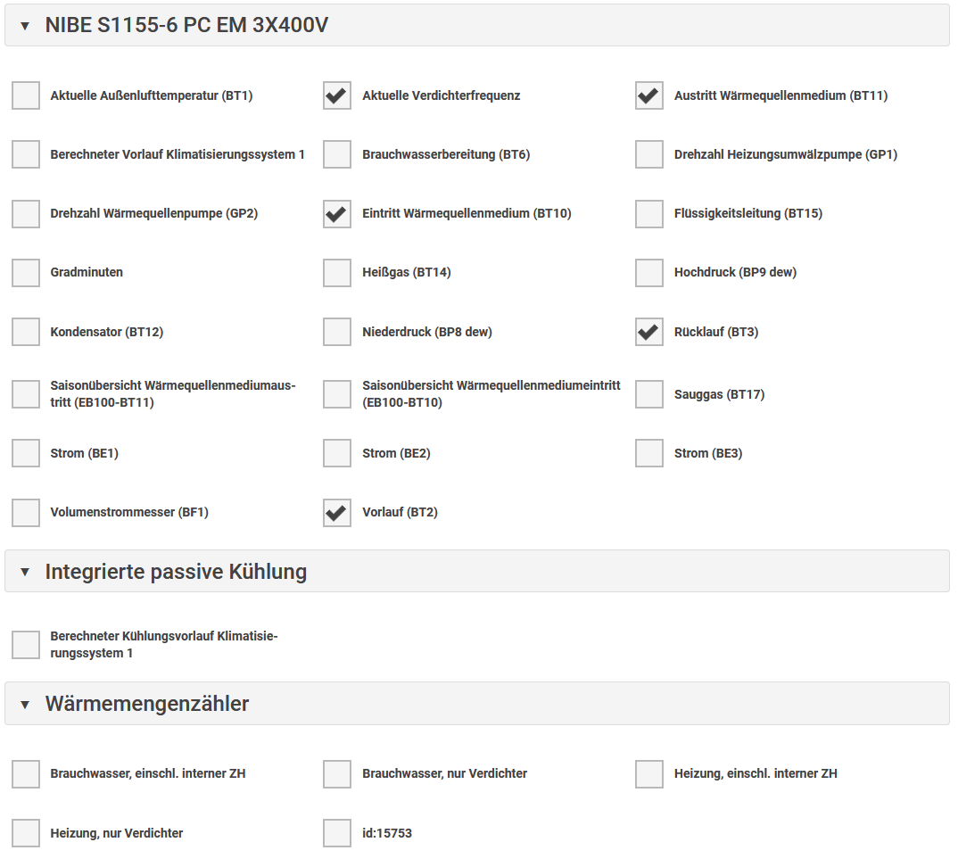

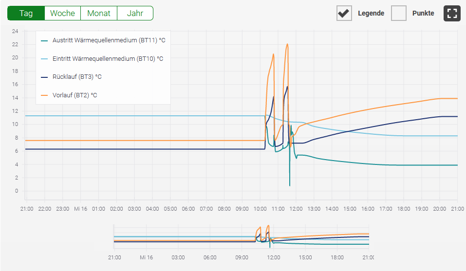

Habe mir die Uplink-Vollversion mal für ein Jahr gekauft, nur leider ist das Menü "Installateureinstellungen" mit den Ausheizeinstellungen nicht über das Internet verfügbar. Wenn man dort etwas ändern möchte, muss man auf die Baustelle.
Mann kann dann über das App oder die Webpage den Ausheizvorgang kontrollieren:

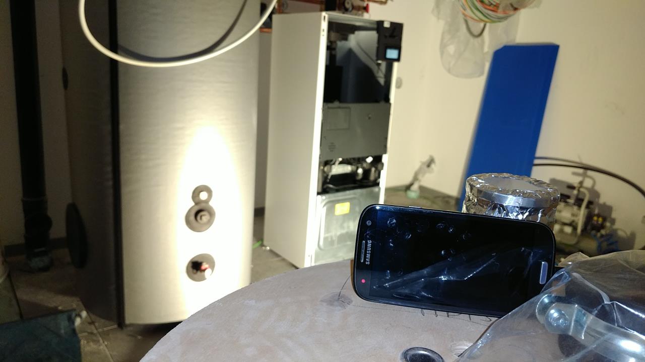

Das Handy kann man mit dem App "Alfred Camera" auch als Überwachungskamera verwenden und von der Ferne den Technikraum kontrollieren. Am Anfang hatte ich da Zweifel ob alles dicht ist.
