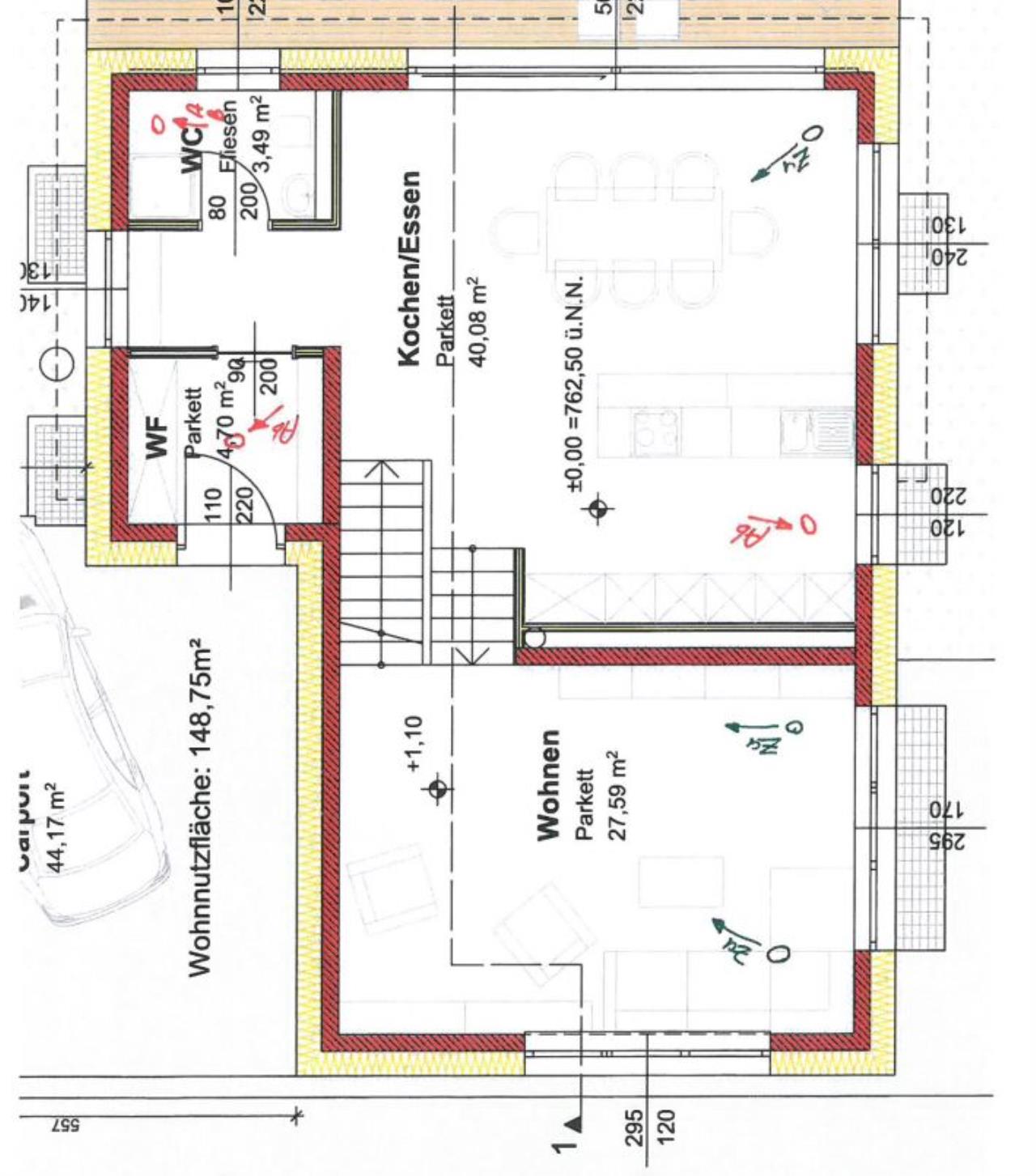

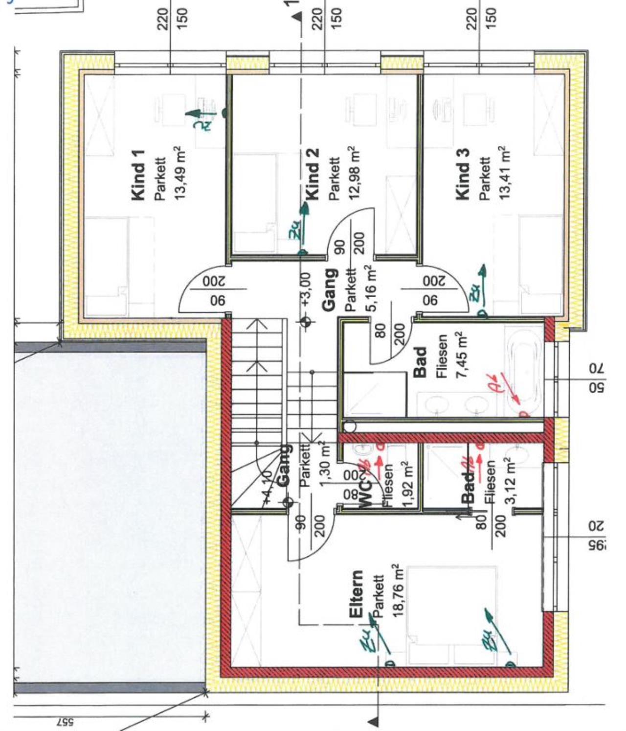

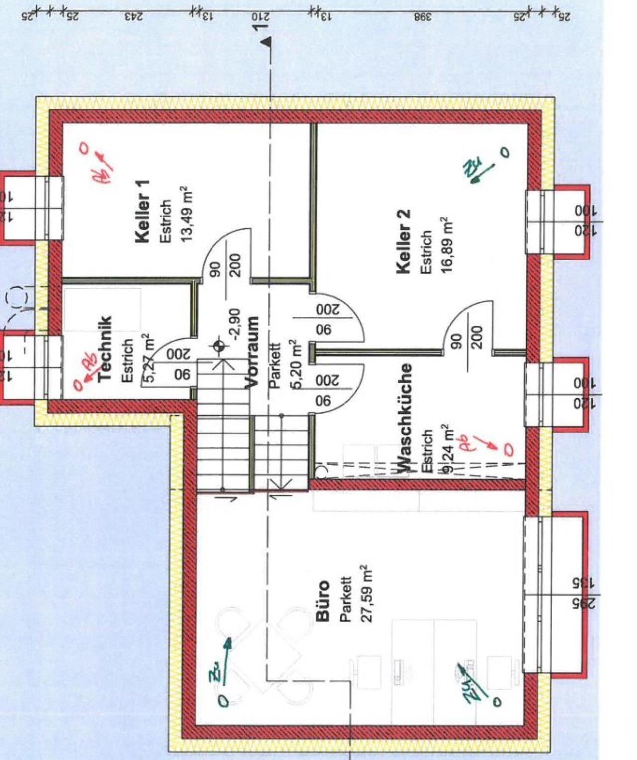

Serwus ihr Lieben!
könnte mir mal jemand grob über die KWL KWL [Kontrollierte Wohnraumlüftung] "Planung" drüber schauen. ist nur die erste schnelle Skizze, wobei ich nicht weiß obs von da noch detaillierter wird. Es kommt eine LWZ Wärmepumpem/Lüftungs Kombigerät. Aufgestellt wirds in der Waschküche, Frischluft kommt über den LS Keller 2, Fortluft geht über LS Büro weck.
Von der Waschküche geht ein Installationsschacht durchs ganze Gebäude in dem auch die Lüftungsleitungen verlegt werden.
Machen die Auslässe für euch so Sinn?
Ich hätte die Abluft vom Windfang weck gelassen und dafür über der Küche eine zweite platziert.
Sollten die Auslässe nicht grundsätzlich weiter von den Wänden entfernt sein?
zum besseren Verständnis: es handelt sich überall um Halbstöcke. Keller ganz unten, kurze Treppe ins Büro, lange Treppe zum Essbereich, kurze ins WZ, lange zu den KiZis, kurze zu uns und dann noch eine rauf auf die Dachterrasse.
UG
2020/20201215972896.jpg

2020/20201215746214.jpg

2020/20201215758040.jpg

15.12.2020  (#1)
Um welche Rohre (Art & Durchmesser) handelt es sich?

voll übersehen ...
75er flex
21.12.2020  (#3)
Ansaugung und Absaugung im Lichtschacht ist nicht ideal wegen Staub und Schmutz. Die Reinigung im Lichtschacht der Ansaugöffnungen stell ich mir auch mühsam vor.
Bei der Ansaugung könnte es auch wegen Radon ein Thema geben.
Beim Auslaß im Winter ev. ein Thema wegen vereisten Wänden.
Öffnungen unterhalb im Erdniveau sind immer ein wenig riskant (Ungeziefer, Überschwemmung usw.)
Die Planung bei den Räumen würde ich genau andersrum angehen.
Nämlich zuerst die benötigten Luftmengen pro Raum ermitteln und danach die Planung der Auslässe und Zuleitungen machen.
Und zum Schluß dann das KWL KWL [Kontrollierte Wohnraumlüftung] Gerät entsprechend aussuchen, ob´s auch die benötigten Luftmengen schafft (idealerweise nicht auf der höchsten Stufe).
Schalldämpfer nicht vergessen.
